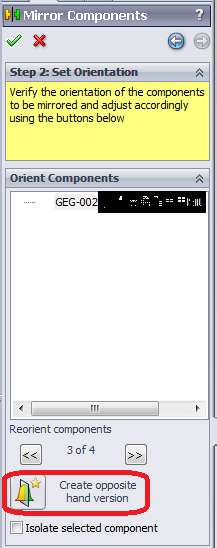

solidworks  镜像的零件的名字前面带着镜像两个字,在工程图中的明细表中显示两个零件,没有合并为一个零件,怎么合并为一个零件。  F* a: }7 o$ m
发表于 2016-5-26 09:39:01 | 显示全部楼层 来自: 中国台湾彰化县
「相同」零件在BOM裡是不會出錯的。
1 G9 I8 [) X  {- k2 A# \. D7 B樓主應該是在鏡射零件時將「反手」勾選了吧?1 L0 E0 B9 W9 T! ~( ~- x* B
如果這樣,試問還能是「同一個零件」嗎?

gt.adan 发表于 2016-5-26 09:39
1 R7 t! b3 g3 [1 U5 r「相同」零件在BOM裡是不會出錯的。# c( H, e  T5 H9 }+ K% @
" I7 E; C! Z* a% z" Q9 z如果這樣,試問還能是 ...
0 Y8 y* @9 ?. Y: ^恩,是这样的,谢谢了,已经解决了。

lijunq 发表于 2016-5-26 09:43
  A  \4 ~$ x9 F! w: U丹大,“樓主應該是在鏡射零件時將「反手」勾選了吧”反手是什么?请指点
* Y7 \- J4 D+ W; h* x
裡面有文章的,建議花點時間研究一下~^^
. g* l: c$ c9 {4 K1 K* N+ w右上方的箭頭切換其他設置窗口,也要注意。
1 d3 Q% _8 g" s  \
) v! U# g: n4 c+ q2 x. S 11.png 1 \# G# r3 v  V; j
chenjun520601 + 3 应助
