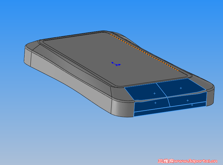

遇到曲线做不出来,请大家帮忙,谢谢了!

图片蓝色部分曲线,不好做!

画出中间的线加一条3D引导线放样就行了!

谢谢丹大,我是用曲面放样,再用曲面切除,等到3D曲线,再放样出来的,再次感谢!
