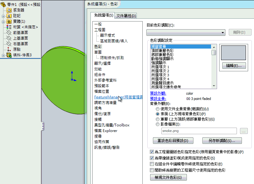

发表于 2016-5-25 11:23:00 | 显示全部楼层 来自: 中国浙江嘉兴
1. 參考色彩設定,8 `( l& W9 I9 M" P/ U" [, S- R
2 p+ A# p/ P2 @7 T1 s6 ]8 a8 j
2.設定好另存成"零件模板",之後畫零件就用此模板.
5 v- |% [2 L5 i* s
- }- g8 ]8 z) o6 d: m: f% R' U0 S color.gif * }& y/ u8 C% j1 e# Z
+ g2 \  j  c% X- ^6 ^- R: f- c
 楼主| 发表于 2016-5-25 12:05:04 | 显示全部楼层 来自: 中国上海
ryouss 发表于 2016-5-25 11:232 V! F# \" _4 B  o
1. 參考色彩設定,! @$ U: P6 e6 _0 B" K
; `) I  T1 ~+ l0 ^5 x9 @2 M- H2.設定好另存成"零件模板",之後畫零件就用此模板.
6 g2 K" s5 U( b; P* d7 d' d" I# C3 R这个模板对以前的文件是没有作用的
