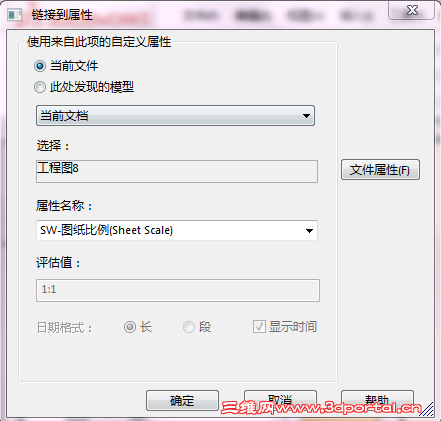

发表于 2016-5-29 21:56:47 | 显示全部楼层 来自: 中国广东揭阳
txh007 发表于 2016-5-28 10:490 C: M. B1 N6 s# m! u1 `
试过没有用
. L4 Y3 ^6 E5 O( d一直是在编辑图纸格式添加属性链接的从早期版本到2016都没问题
在编辑图纸模式添加属性链接
在编辑图纸模式添加属性链接
