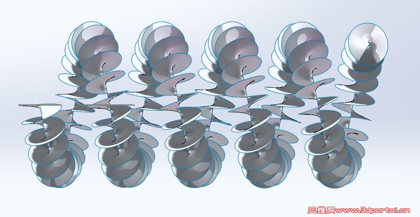

/ H8 g8 w( w; B: W) D1 G1 X" j3 F现在生成螺旋线默认为柱状或环状,能不能以螺旋线为轨迹,生成另一个螺旋线?求画法。

曲线沿螺纹线扫描生成曲面,曲面外沿通过3D草图生成扫描轨迹线。# m' R! f' e2 A0 V8 g; z

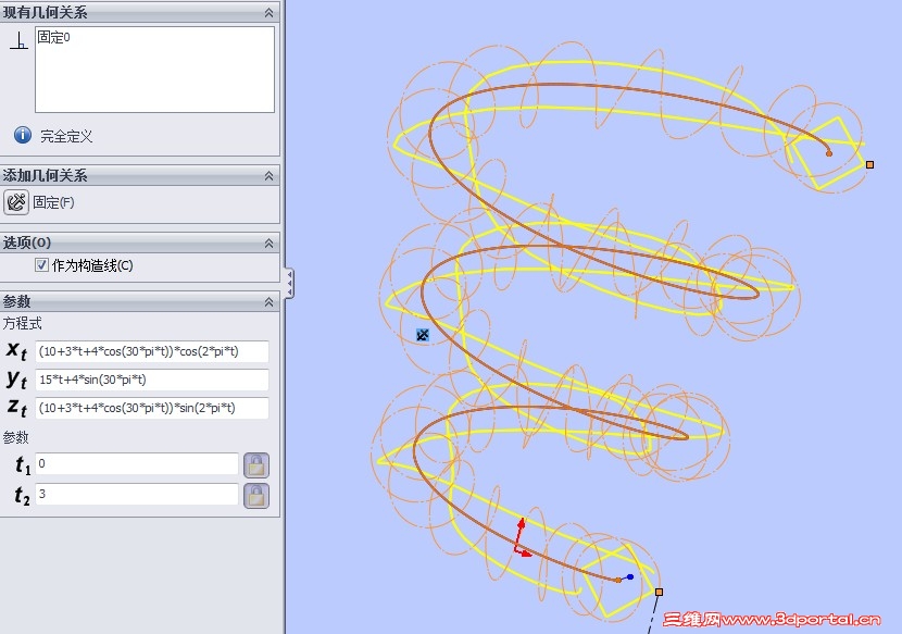

楼上方法为首选,俺这里刚好有现成的方程,供楼主参考:
