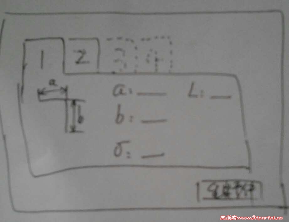

求一个画基础钣金的宏6 o# U& H! i1 W6 j& i1 P' J
基础钣金就这四种
: N4 ]9 n, i( }( N9 M% A- R- R, C运行宏要有个界面可以选择是哪个截面3 y) W# }5 _% u3 q. }
0523.png & z3 g+ k2 H- D' x* v3 Y! M- K

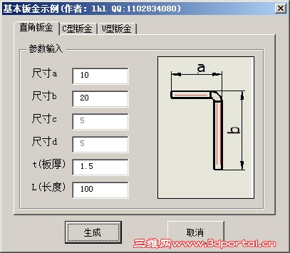

输入参数,点击生成零件自动画出基体法兰1
8 t' F- o: B" r- A' C* Z  U0 c/ e设想的界面
2 f5 I4 h0 d  m 设想界面.jpg ( i1 H- O1 p# i, T0 u

简单的做了个! 2016-05-23_22-01-13.jpg   F  I2 ]* ]4 C2 b( C$ y6 h$ C  x' Y% I/ @
基础钣金.zip (44.45 KB, 下载次数: 28)

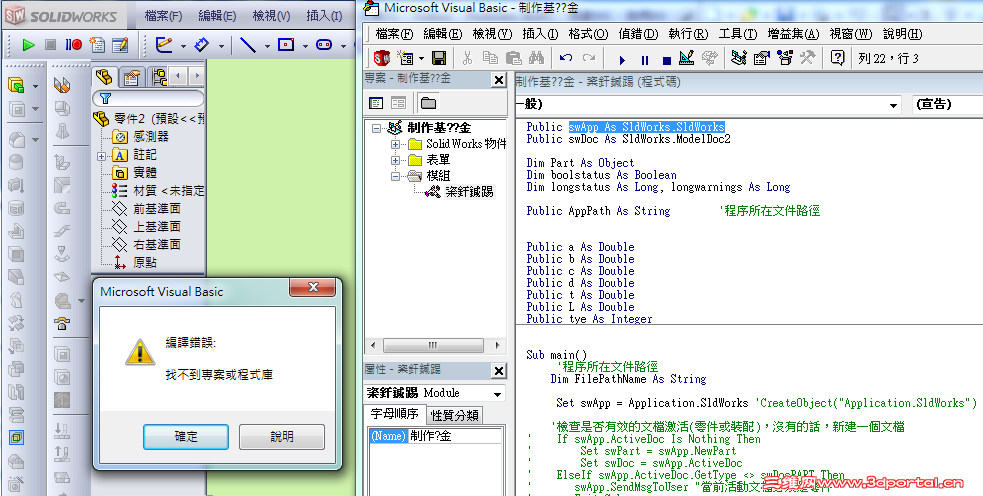

发表于 2016-5-24 08:59:31 | 显示全部楼层 来自: 中国台湾彰化县
lhl2008 发表于 2016-5-24 08:50% W, e% h" I+ f' V) q8 Z; K* ?
我在SW2012和SW2016下运行都没问题!
& _% g4 Z9 }) Q
我運行了也是什麼沒發生。(2011)$ k' Q2 g: E0 n& z' x1 S* y
可以的話,建議前輩開放代碼,看看是否版次問題或是引用丟失?

发表于 2016-5-24 09:59:53 | 显示全部楼层 来自: 中国台湾
本帖最后由 gt.adan 于 2016-5-24 10:13 编辑 + f7 a/ a- T- l: ?) v  f
lhl2008 发表于 2016-5-24 09:39
4 F3 u) ]9 H( y# U' h按阿丹要求,重新上传!
8 G% w% o, R' F% F謝謝前輩的回覆~2014沒有問題,2011引用丟失~前輩是用2012做的?$ ?( I2 Q) O# `" X9 j- G
沒有密碼,無法更改引用
5 |7 ]# o" e/ ~) x$ V5 r
发表于 2016-5-24 11:57:24 | 显示全部楼层 来自: 中国陕西西安
Sorry,密码没去彻底,重新在9楼上传,请再试!

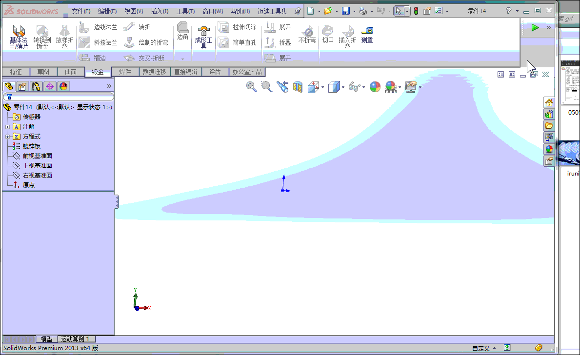

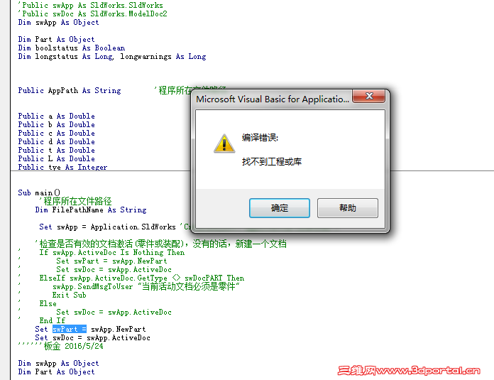

发表于 2016-5-24 12:00:00 | 显示全部楼层 来自: 中国广东广州
回帖奖励 +1 点三维币
运行有错,对宏白纸!见下图- }0 Z+ @6 `) y# J

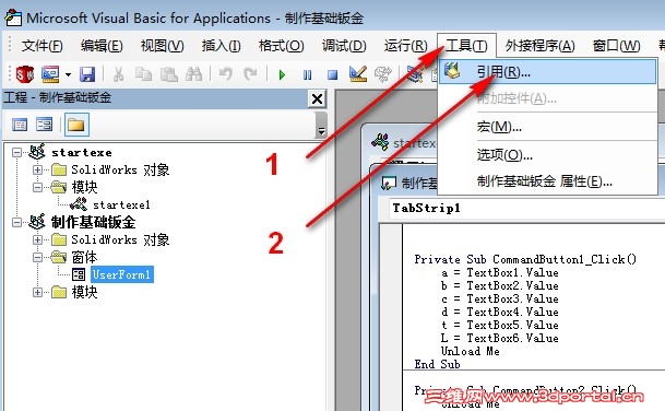

9 L) e5 i* M; }; V3 A FilePathName = swApp.GetCurrentMacroPathName '全路徑文件名
! B/ @! `+ m' E# T8 F
& u+ O' |' i) Y* c, u' b9 H/ S# N# d在如上之段落之前,修改如下就 2012,2015皆能執行了.) u' A3 c# t( t& I8 ~8 E2 H9 q
: s2 u0 y: \& S! B* b% |- H! X# ]/ b
  1. ''''''板金 2016/5/24% T  D* _& H, {, z7 V  {
  2. Dim swApp As Object- Z/ V; y0 ?$ t6 Z" k$ r3 W% m
  3. Dim Part As Object% X& Y/ }9 L( J3 W8 g2 w1 O  p. ?

  41.   <font color="#ff0000">  FilePathName = swApp.GetCurrentMacroPathName '全路徑文件名</font>
    ' P5 x  b* c. B; X" O% H: l
  42.     AppPath = Left(FilePathName, InStrRev(FilePathName, "")) '分解路徑名
    1 X% j6 A, w5 i# w! m$ h
  43.     9 ~7 o0 f+ p/ [6 N$ V
  44.
    0 v7 @" `3 S* \7 R; G
  45.     UserForm1.Show '顯示對話框
复制代码

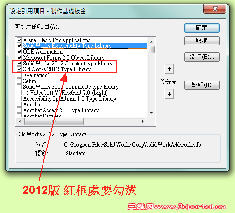

& I, C8 o% ^- o/ J) U0 i: a5 e2 _; ?1. 因 "引用" 有密碼保護,所以才想修改編程!; g) M0 o) v1 U6 k. e7 `; S
2. 用9#原檔,在2012須設 "引用" 如下:
7 i6 q# _4 [; O; T/ Z: t; n0 Y
! r4 L. }+ c0 u9 d8 I$ |0 u0 Q
9 |) s" j. }- ?2 o$ w
* ?# J7 ], M- Q* Q  K- D: x& |* k
$ _6 A! p9 g! _2 [5 @, K; m1 ^ 1.png 8 D1 t  n" L5 [- x9 F
& r6 z' F. Z8 E5 ^0 R
发表于 2016-5-25 08:15:01 | 显示全部楼层 来自: 中国台湾
ryouss 发表于 2016-5-24 18:44. ?( T5 n" D; W; z3 d
4 [8 C% K: A: G& ]; Z2. 用9#原檔,在2012須設 "引用" 如下:
8 |; w! F% [7 n. R$ w& O% {( f
原來如此,算是一個通用的辦法就是了~
4 Y# Q/ k3 u# X/ g謝謝梁叔補充~

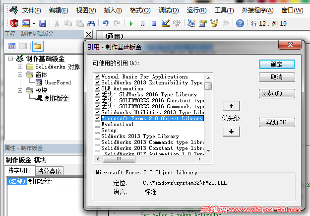

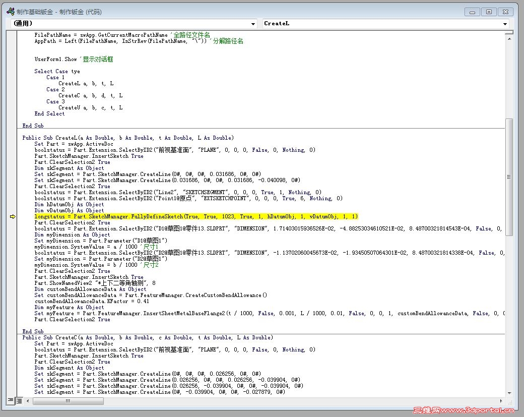

3 h$ f5 K2 t5 S3 r, E) `- M红色的选不中,也保存不了0 p! z$ q* [6 x6 s) c) y
+ k6 w1 W4 w- I( C0 s& B运行时这样
3 \, L/ J8 s& ^6 h, m 05243.png
! S; m4 v6 h0 {3 u$ |" Q9 O9 Z6 W6 O0 ^5 k

1. 在2012環境下隨意錄製個宏並叫出(在編輯狀況).
% b2 g) p, S  z6 q* u$ k. l
+ F8 s3 T' \7 W2. 再叫出 9# 原檔,應該就有了.

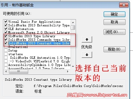

9楼源文件,SW2013修改一下引用,运行正常,谢谢分享~~
 楼主| 发表于 2016-5-25 20:09:49 | 显示全部楼层 来自: 中国安徽蚌埠
qiminger 发表于 2016-5-25 19:25
4 n8 q. b) ^5 A  V) H( j& S9楼源文件,SW2013修改一下引用,运行正常,谢谢分享~~
0 a4 j: n  C& Z, F1 o; f
引用怎么修改?
发表于 2016-5-25 20:50:32 | 显示全部楼层 来自: 中国辽宁
jinqin11 发表于 2016-5-25 20:09
, g, v1 X" V! Z. j引用怎么修改?
4 [  V% A5 z0 y! \" Y5 Z" p$ F
工具/引用/选择当前SW版本的类型库
7 s1 f3 U) L: D5 ?) [ 2016-05-25_204714.jpg 2016-05-25_204811.jpg
$ ^! y2 t2 E) R2 b+ w- t: g
 楼主| 发表于 2016-5-26 08:30:15 | 显示全部楼层 来自: 中国安徽蚌埠
楼上设置后运行成功
