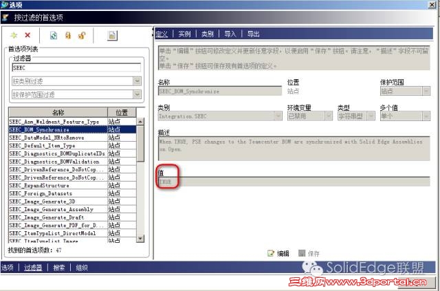

请把SEEC_BOM_Synchronize首选项设置为True' V9 ?+ n  X) l$ n& @
3 W2 X. ~7 r& O- C' m个首选项可以把TCPSE产品结构双向同步到SE的装配结构。
1 ]1 N+ }/ W! f# i$ z- r) _. M0 {; y

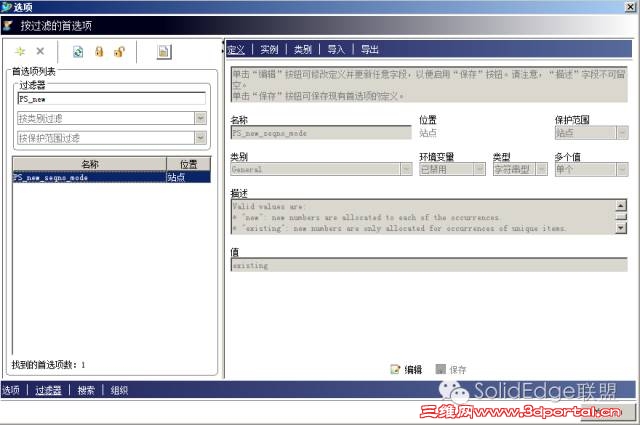

PS_new_seqno_mode首选项设置为existing; B4 V( J' |/ r1 o: l
8 j  d# d9 {9 n& M+ q( U
) t5 g7 Q* ?) U0 Z+ X; l好吧,我承认我不太知道这个首选项有什么用,照着做就是了。# N6 a. b6 O+ J
