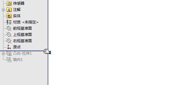

特征建模
主题分类用于问题归类:
原创是不老叔,有兴趣可上开思搜搜$ n5 d/ F  ~& w5 x0 M9 W( L' G
俺分享在此,看看能否也让各位的思维激荡一下: G3 h/ _& C  T  K. m2 u
jdfw.gif $ e4 M# t: K6 ^! \( `4 ^. |& B* x$ {
4 `1 C: E& L+ e; ], ?0 V4 P. z. j

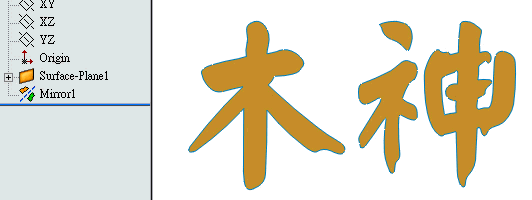

发表于 2016-5-20 23:27:02 | 显示全部楼层 来自: 中国香港
向木神學習! ~$ a6 }* ^7 k. h+ o3 B! z2 o

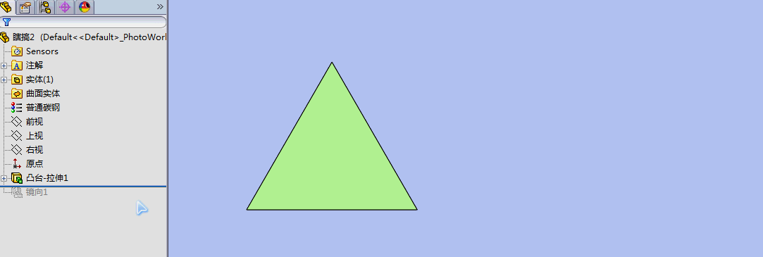

是做两个实体,镜像一个,隐藏一个是吗?
发表于 2016-5-21 11:06:09 | 显示全部楼层 来自: 中国香港
qinaujin 发表于 2016-5-21 08:48
8 P0 B1 b) Q+ \7 ?是做两个实体,镜像一个,隐藏一个是吗?
- k# p1 `; p+ u2 X$ f$ w俺的无耻做法给前辈拆穿了。
发表于 2016-5-21 11:56:02 | 显示全部楼层 来自: 中国广东肇庆
想明白了,用45度镜向就行。

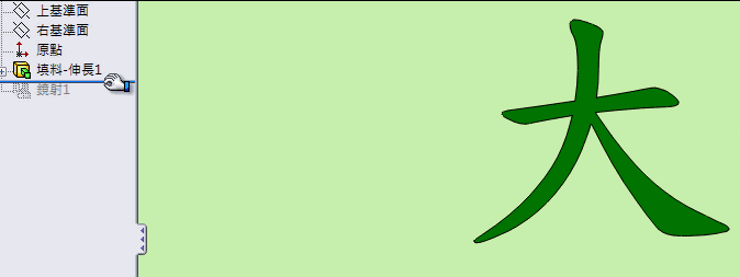

練習了
* K. c0 Q: F" `7 I7 y+ H3 K a0521.gif 8 V# Z% K  u$ a$ \! e

发表于 2016-5-21 12:39:53 | 显示全部楼层 来自: 中国新疆昌吉回族自治州
大鹿 发表于 2016-5-21 11:06: w, \$ [2 [) p- Q( P$ e' E
俺的无耻做法给前辈拆穿了。
5 `0 P# r# O! e% c
前辈的字做不出来

发表于 2016-5-21 16:26:51 | 显示全部楼层 来自: 中国江苏镇江

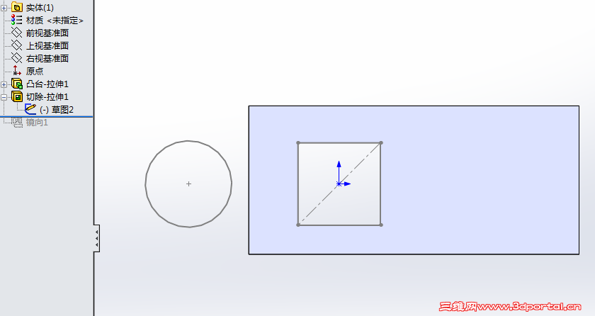

木大的题目让俺想起以前的一个练习,今天也是想了一会:  u+ u. f2 N& P
7 Z' |3 G9 @' ]& z4 |+ S8 T) w capture-1.gif 4 d! z' g0 i) Y+ U9 L4 U' m) {" p

zh_x0511 发表于 2016-5-21 16:26( l0 D$ G! Y/ [  H( Q- Q/ y- W  v
& A1 v3 h+ n! O+ w+ ~+ n- F翔大这个俺还没琢磨出来

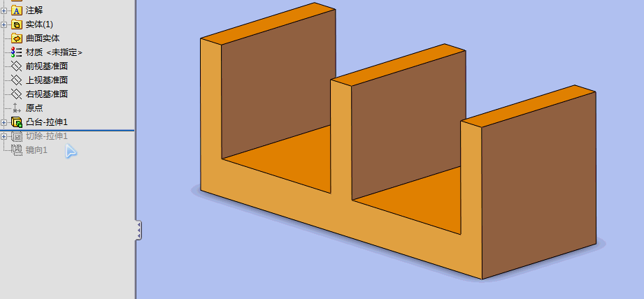

发表于 2016-5-24 12:29:40 | 显示全部楼层 来自: 中国江苏镇江
22553711 发表于 2016-5-24 10:27# A. N8 _% _  S( X0 ~. l
翔大这个俺还没琢磨出来

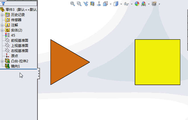

: f& p1 ?1 G4 v- M" s4 O; s木大,参考看看:4 k! v, L6 F& p2 x# K. o; S* N
2016-05-24_122626.png ' b" \+ S# O) A! V9 ?' K
7 }( t( f$ Z+ ~8 K( x9 j4 o9 I 2016-05-24_122649.png   z: D7 V  i1 a* _0 H7 K. ?
2 e$ \, K: z0 a& w0 e8 |: x
 楼主| 发表于 2016-5-24 13:02:17 | 显示全部楼层 来自: 中国浙江杭州
zh_x0511 发表于 2016-5-24 12:29
) y( H' k- Y; |木大,参考看看:
. ~5 h9 a% e/ n
原来是这样玩的,谢谢翔大分享

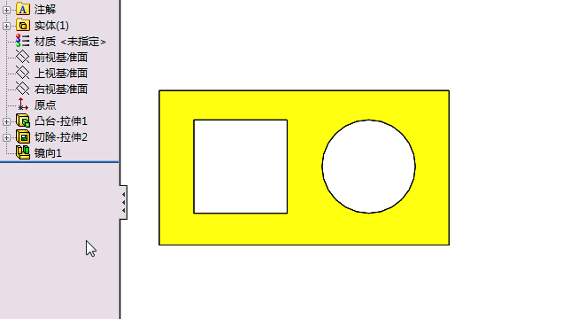

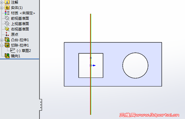

 楼主| 发表于 2016-5-24 13:51:01 | 显示全部楼层 来自: 中国浙江杭州
zh_x0511 发表于 2016-5-24 12:29. ?- b. b" s1 @2 d& F/ W% A
木大,参考看看:
  n$ z( b2 P3 Y4 s
