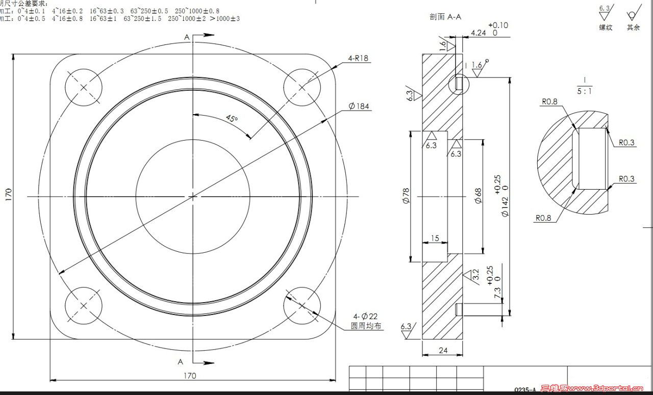

如题,请教论坛里的各位大侠,空气压缩机法兰口渗露:O圏规格:132X5.3 氟橡胶

        两块法兰紧固后,基本无间隙,用0.02mm塞尺检测,均无法塞入;机组排气压力1.7MPa,排气温度90~100摄氏度;渗露情况为:结合处有直径小1mm气泡冒出,出之即破(需用灯光照射,仔细观察);* |+ N" r1 \; X5 p. y
* X; O4 |3 D' k3 l$ K9 c; E       关于O形圈线径的选择标准及结合面间隙尺寸的标准,各位大侠能否提供,谢谢!!!!!!

看不到你发的图片,如果法兰是刚性联接,稍许的受力偏差都会有影响,找有经验的钳工师傅帮忙看看,另外可考虑辅以密封胶
发表于 2016-5-18 23:38:17 | 显示全部楼层 来自: 中国江苏常州
1.7MPa,靠端面圈只有德国人有这水平,撸主考虑改下结构形式吧

压力比较大,建议楼主采用软金属垫密封,或金属缠绕垫密封。

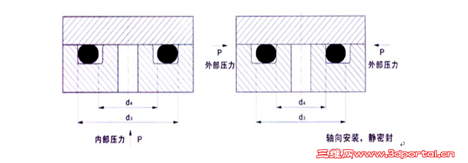

帮你贴出来

发表于 2016-5-19 12:10:52 | 显示全部楼层 来自: 中国辽宁本溪
提供一个思考方向。你的氟橡胶硬度是否达标?

目测你的气管是焊接在法兰上的,这么大的直径,一定会有焊接变形,必须提高刚度,还有你可以加个挡圈试一下

) Y" y) s9 |) ^焊接管直径78并不大,焊接变形是肯定会有的,但这应该不是产生泄露的主要原因。8 \+ ?4 d9 T7 u0 Z  r

- a- o* S9 }/ a- }/ u加个挡圈不失为一个加强O形圈密封的方法。

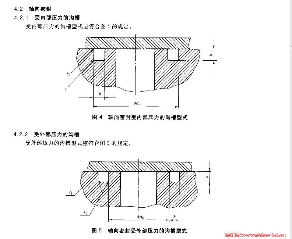

查了一些资料
0 ?0 u+ A/ n; O  W, w8 `看看你的沟槽的尺寸和O圈的尺寸不是完全正确3 d8 y" h0 f; C$ }( h
你再算算; ^0 k" W9 i) t0 N' k# F

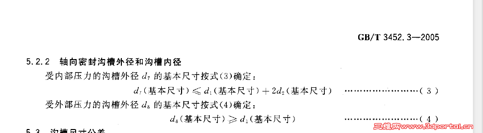

发表于 2016-5-20 09:55:30 | 显示全部楼层 来自: 中国江苏常州
你的O圈是以内径定位的+ e' X5 x6 g2 ~; w6 j6 b2 e$ [$ g" o
压力是内部压力0 ]& s* @" t8 a8 c" b
应该是以外径定位才对

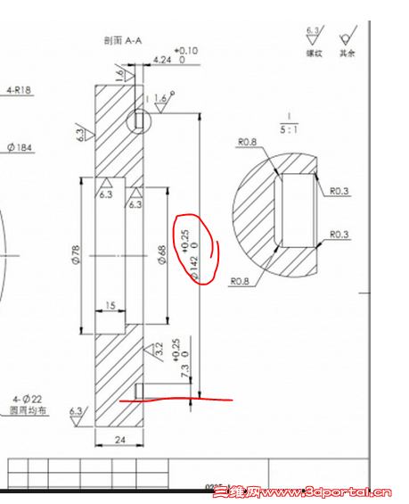

发表于 2016-5-20 10:13:37 | 显示全部楼层 来自: 中国陕西西安
本帖最后由 我爱用acad 于 2016-5-20 10:15 编辑 % b. }' _0 {& `" A1 K# p  Q- a
; m: c3 S% W0 h4 @  B% p* d
如下图示,从你的贴图看,就是以外径定位的啊@千军一将

为啥非得纠O型圈呢  换锥面压合密封怎么样?
3 r$ o' H3 U- B平时用的工厂气压多数在0.8左右 他这个压力大一倍了 是不是考虑换结构呢
0 Y# s8 M" P' [3 s' W; w8 K. f由于介质不一样是不是计算压力限值也有区别
plc + 2 技术讨论
发表于 2016-5-20 13:45:10 | 显示全部楼层 来自: 中国江苏常州
他的O圈规格是132*5.34 v7 @! S3 A" P+ w
明显是内径定位
5 m0 D' o) e" g6 ^7 [) B6 d* n132+10.6=142.6

发表于 2016-6-6 09:04:24 | 显示全部楼层 来自: 中国江苏常州
不用
* @" ]' W/ E$ S3 L' N/ b只要沿着图上的线打一圈密封胶
/ i8 `: j& u, _6 R2 x1 H加工的问题基本能解决# E1 M% x8 j5 _6 N( z' P6 J7 f

 楼主| 发表于 2016-6-16 15:41:35 | 显示全部楼层 来自: 中国河北石家庄
谢楼上各位DX的回复,问题已经解决;
8 {7 d8 |% }1 E  A4 X+ h5 B; ? 这里也跟大家分享一下:
$ [/ ~5 l& ^& h) {% y/ @ 第一点是我的O圈线径选得有些大了,5.3mm的一般用在动密封,此处为静密封,线径3.55即可;
- K6 S. Z+ ^7 ^5 E 第二点是紧固的四条螺栓的中心点连接线不能完全封住O圈的最外径,压力高时发生泄露;
5 K) b9 Q( T0 [5 l* s 解决方案是选用125*3.55的O圈,并修改相关位置尺寸,经测试后,故障排除;$ x4 n* ?& ^* z, J' I
谢谢大家的热心帮助,多谢!!!
