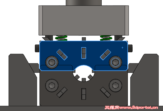

分享簡單實用的小沖模完整一套,可做設計參考.+ a0 U& w" n" J4 j) N
2 R8 _- a% H2 W; M自行先猜猜想想作用功能,有興趣過幾天再說明!
4 l& @+ B" d4 @, C: `* U" F* W1 d4 A; m

多谢梁大分享,感觉是用来冲钢管条形孔的。. }# O& [* x* _" s% w4 b" @6 H: V
不用导柱导套是出于成本考虑吗?

发表于 2016-5-18 12:59:10 | 显示全部楼层 来自: 中国上海
看大小不是很大的,台冲就可以,台冲一般不要导柱,省地方

谢谢梁大分享~5 P, n! ^* A7 R' c. K
有点像铆压什么东西……

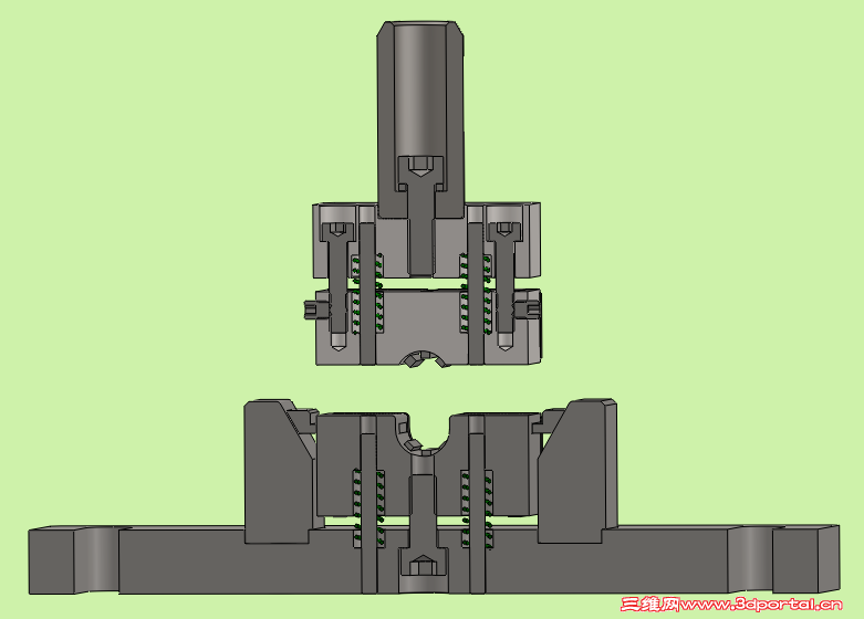

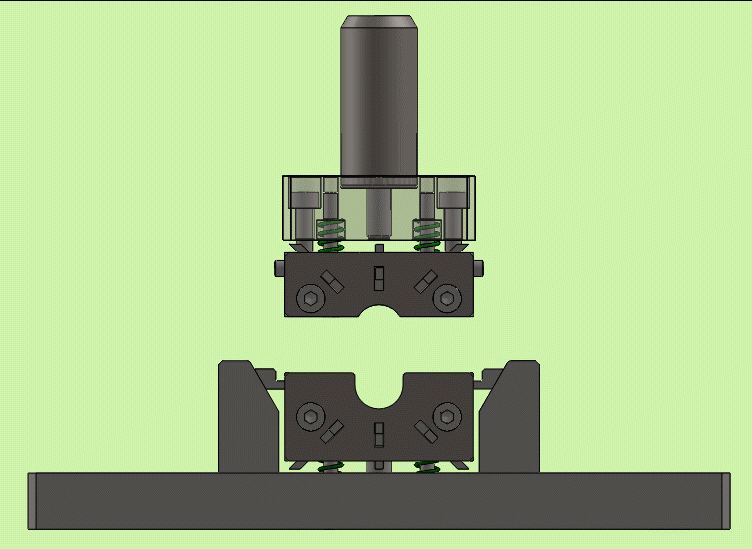

2 ^" {; E* U: s& s補個壓下圖.4 L. \# h0 m: V8 a1 G" g
另有下載者,煩請告知在簡版是否可以正常叫出?1 b/ m6 L, z9 v- P% ?: A0 [, J

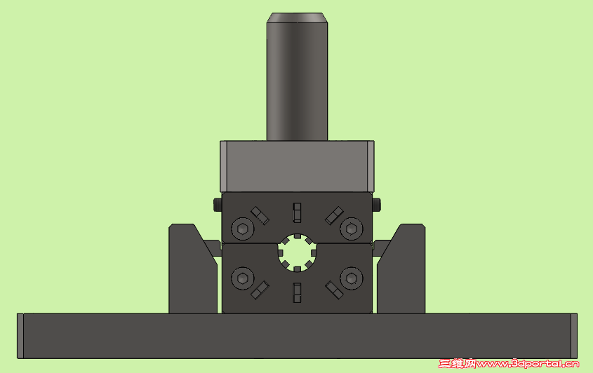

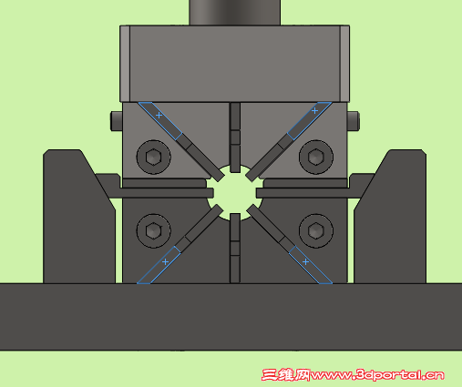

: |- @. h% _% q& ~" |: B回梁大,冲头突出有时正常有时不正常,看上去冲头突出的长度有点不一致。

 楼主| 发表于 2016-5-18 15:37:56 | 显示全部楼层 来自: 中国浙江嘉兴
冲头突出的长度,是依據如5#壓死時所決定的!6 d+ h, y  n7 g) e7 _

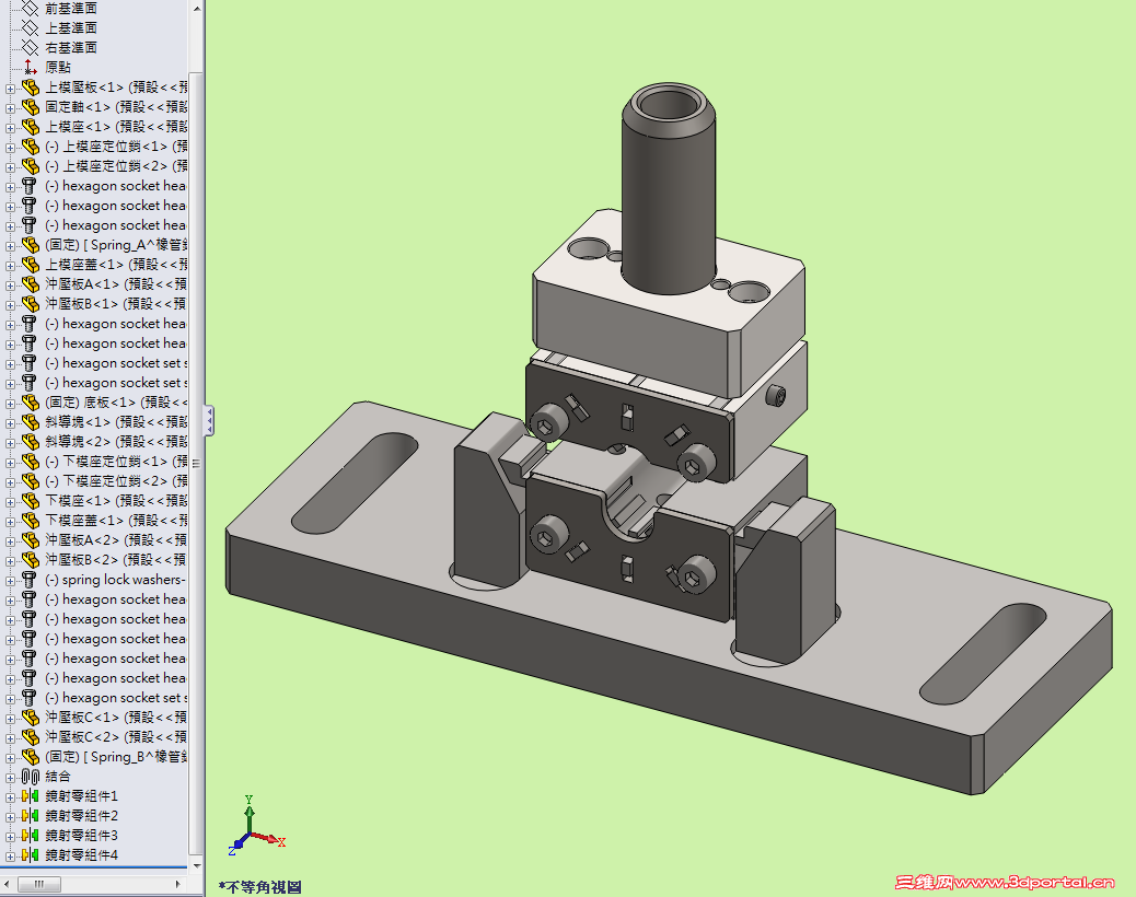

楼主也太省钱了。导柱不用也算了,连等高螺钉也省了。
发表于 2016-5-18 16:59:48 | 显示全部楼层 来自: 中国浙江嘉兴
我估计下型,两侧的冲头会断

licoolicoo 发表于 2016-5-18 16:59
8 i& n% U* X7 o3 v7 ^, T( {# v我估计下型,两侧的冲头会断
4 T$ ?3 R2 g/ t! W; @$ x
還好實物已衝了上百萬件,如圖是鋁束橡管及接頭,受力不大,7 {( a) f( v/ s+ O- L) L
但零件用料要好一點(SKD模用工具鋼)# G0 I! \. H# ~/ n0 G% E2 f1 X
2 W: o. g3 m6 P0 q  ]+ Y: O4 ^/ P* g" t# v8 k& p) k" ]
簡單做個沖壓動作
