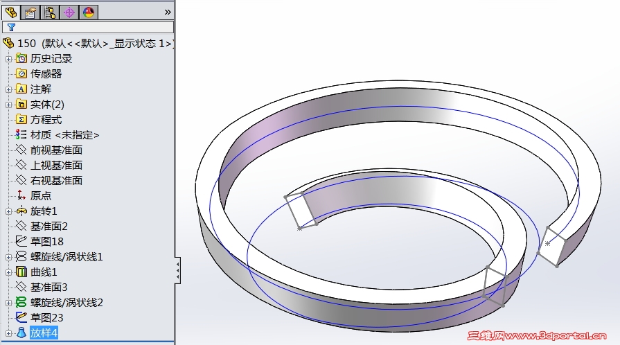

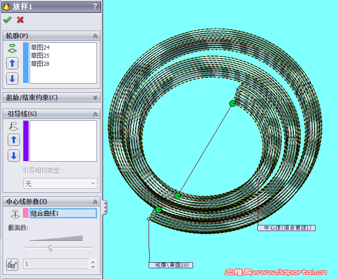

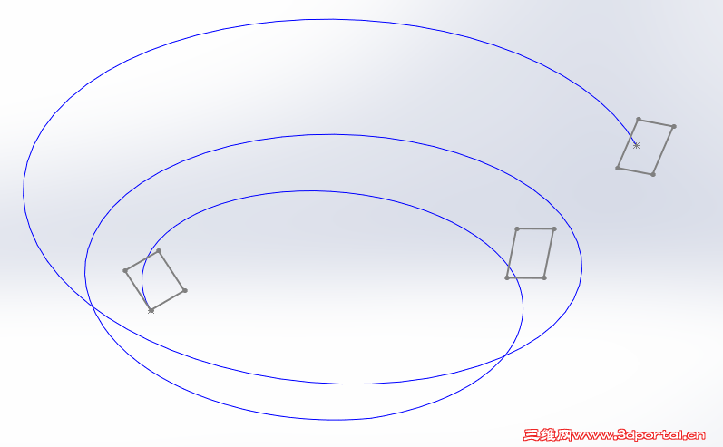

1.png 2.png 这两段螺旋线是分开做的,端点已经连上。好像是不相切的原因,三个截面放样做不出来,线我组合了也没用。分段放样的话前面段跟后面段对接点又不行,也做不出辅助面。大家有什么好办法能放样出来

发表于 2016-5-17 13:46:46 | 显示全部楼层 来自: 中国上海
你这样 会有干涉,把两条曲线捏合就可以扫描了
发表于 2016-5-17 13:47:29 | 显示全部楼层 来自: 中国上海
你两个点没重合 0.05度交叉了

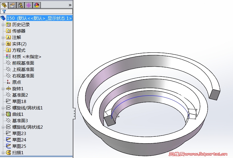

发表于 2016-5-17 14:12:26 | 显示全部楼层 来自: 中国广东深圳
本帖最后由 danilso 于 2016-5-17 14:51 编辑 1 `0 a/ @8 W3 c2 d6 ?5 ~

 楼主| 发表于 2016-5-17 14:19:05 | 显示全部楼层 来自: 中国浙江温州
' C/ S7 N; u: T& v: {. {$ X% }
你这个是就一个截面扫描吗?下面的怎么出来的6 i) b% t: ~; `: s2 U- C1 m
发表于 2016-5-17 14:59:41 | 显示全部楼层 来自: 中国广东深圳
jak110 发表于 2016-5-17 14:19
3 L  L7 H; {6 J; R# a/ F" F你这个是就一个截面扫描吗?下面的怎么出来的
& c! U' M4 e7 O$ X$ q
把螺旋线转3D曲线
发表于 2016-5-17 15:10:19 | 显示全部楼层 来自: 中国上海
扫描出来了和你的差不多。放样一直没出来

发表于 2016-5-17 16:39:06 | 显示全部楼层 来自: 中国广东肇庆
) R; F' ?+ \+ p- |2 R% E7 e0 k
jak110 发表于 2016-5-17 15:50+ U7 J/ |7 W" R1 ]5 D- z
这个不一样,我线连顺了,但是放样不出来
, y  h4 d& l4 E4 S% h
改了下,你看看是不是这样?% F6 |" e: _5 P! m3 ]4 _) y

发表于 2016-5-17 17:12:09 | 显示全部楼层 来自: 中国上海
好了  一直没选好 引导线 。强
 楼主| 发表于 2016-5-17 19:33:14 | 显示全部楼层 来自: 中国浙江温州
keilei001 发表于 2016-5-17 16:39
+ ~9 m  e) S5 U改了下,你看看是不是这样?
5 q0 ], X# J& ~" y
是这样了,我是哪里没搞好,一直做不出来?
