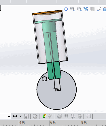

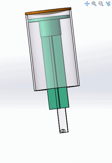

最近在做产品展示的动画,现在我有一汽缸活塞运动,模拟现实运动,活塞在上下运动的同时,汽缸上面的薄片呈现一定的弯曲运动,谢谢各位怎么实现这个运动呢。 QQ截图20160515235346.jpg 上面的那个线代表薄片的弯曲。; P: _1 w5 ^% k" h

 楼主| 发表于 2016-5-17 21:30:33 | 显示全部楼层 来自: 中国重庆
) u( k4 O' f' f$ ?这个是怎么做的呢,能指点一二嘛,谢谢

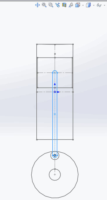

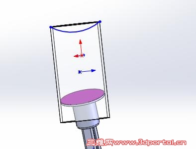

这个是怎么做的呢,能指点一二嘛,谢谢
. k5 b1 B1 c1 x1 `: D: c* ~  e不是把原理图都放上了吗?依据草图思路去制作就可以了!9 h" {7 a( [+ G% {6 p3 P: v* b
