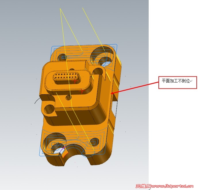

各位大神,如何解决此问题。参数设置不合理?求解,谢谢!) ?8 B) n! I. _( ~% W/ u
8 c2 }2 x: S' z( f$ G已附上图档。算不算小白问题?求解惑$ ]+ V% |' F4 N! z& A

参数呢,走外形顺便这刀带掉不行吗,先看看你的工艺合理性

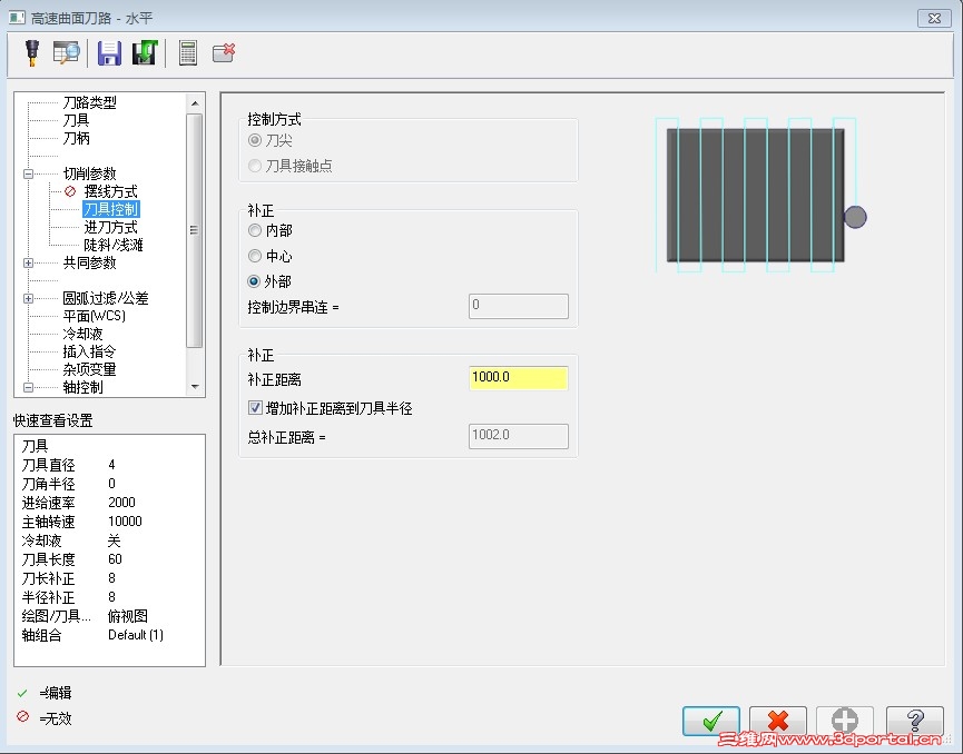

 楼主| 发表于 2016-5-15 18:41:18 | 显示全部楼层 来自: 中国广东珠海
zhuyi0829 发表于 2016-5-15 14:04& f3 l9 {! A0 T! X, d. Y( A
- l# V* O1 j2 v! G有很多方法解决此问题。不过此贴意在单纯讨论高速平面加工如何能做到我想要的效果,仅此而已
 楼主| 发表于 2016-5-15 18:43:38 | 显示全部楼层 来自: 中国广东珠海
lyd_2005 发表于 2016-5-15 15:14
: b9 A% w0 m- x; x9 e' {调整边界补正试试
' H3 W7 c$ h( V8 F3 p' M边界补正无限大效果一样& {. B4 b; C& P1 s

刀具控制设置成外部即可
发表于 2016-5-15 23:02:46 | 显示全部楼层 来自: 中国台湾
補正距離 1000...是我看錯...還是你打錯了
 楼主| 发表于 2016-5-16 02:00:19 | 显示全部楼层 来自: 中国广东珠海
丨猪猪乐园丨 发表于 2016-5-15 21:54
. ?" s& ~0 Z" d" A; L5 C3 ?& y' q刀具控制设置成外部即可
. {+ L3 i2 K6 P
内部中心外部都试过,表示无效果
 楼主| 发表于 2016-5-16 02:01:31 | 显示全部楼层 来自: 中国广东珠海
gopc 发表于 2016-5-15 23:02
* ?2 v& v3 S, E) E補正距離 1000...是我看錯...還是你打錯了
* r5 {- P9 ^  s* w( G6 `随便一设,验证过1和1000完全没区别

发表于 2016-5-19 10:57:51 | 显示全部楼层 来自: 中国北京
看看这样应该是对的吧,对比下和你设置那里不同了

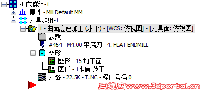

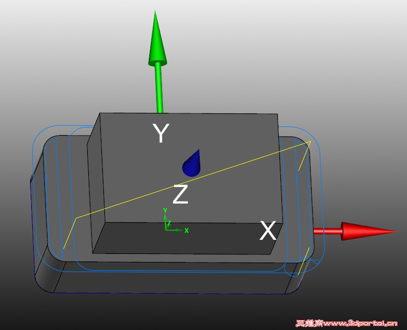

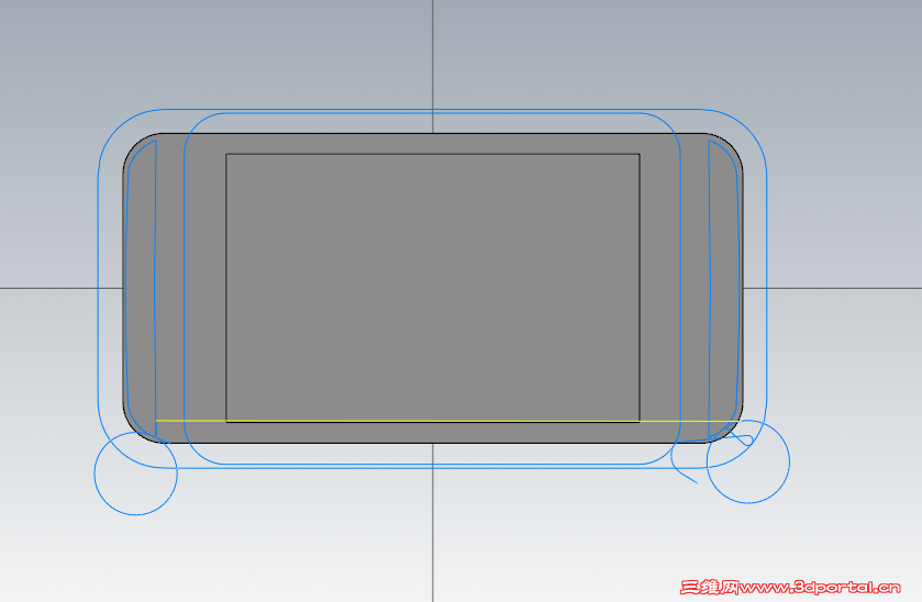

发表于 2016-5-19 16:39:11 | 显示全部楼层 来自: 中国台湾台中市
設一下切削範圍就OK了
