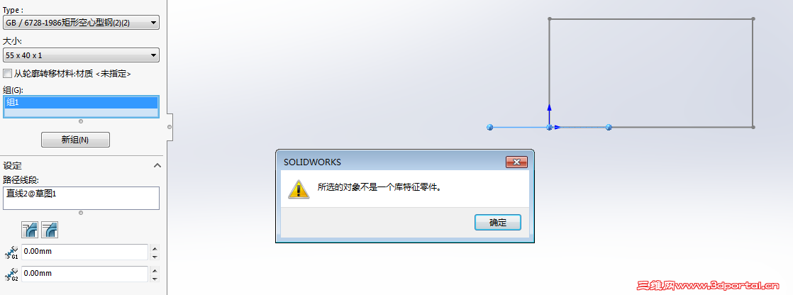

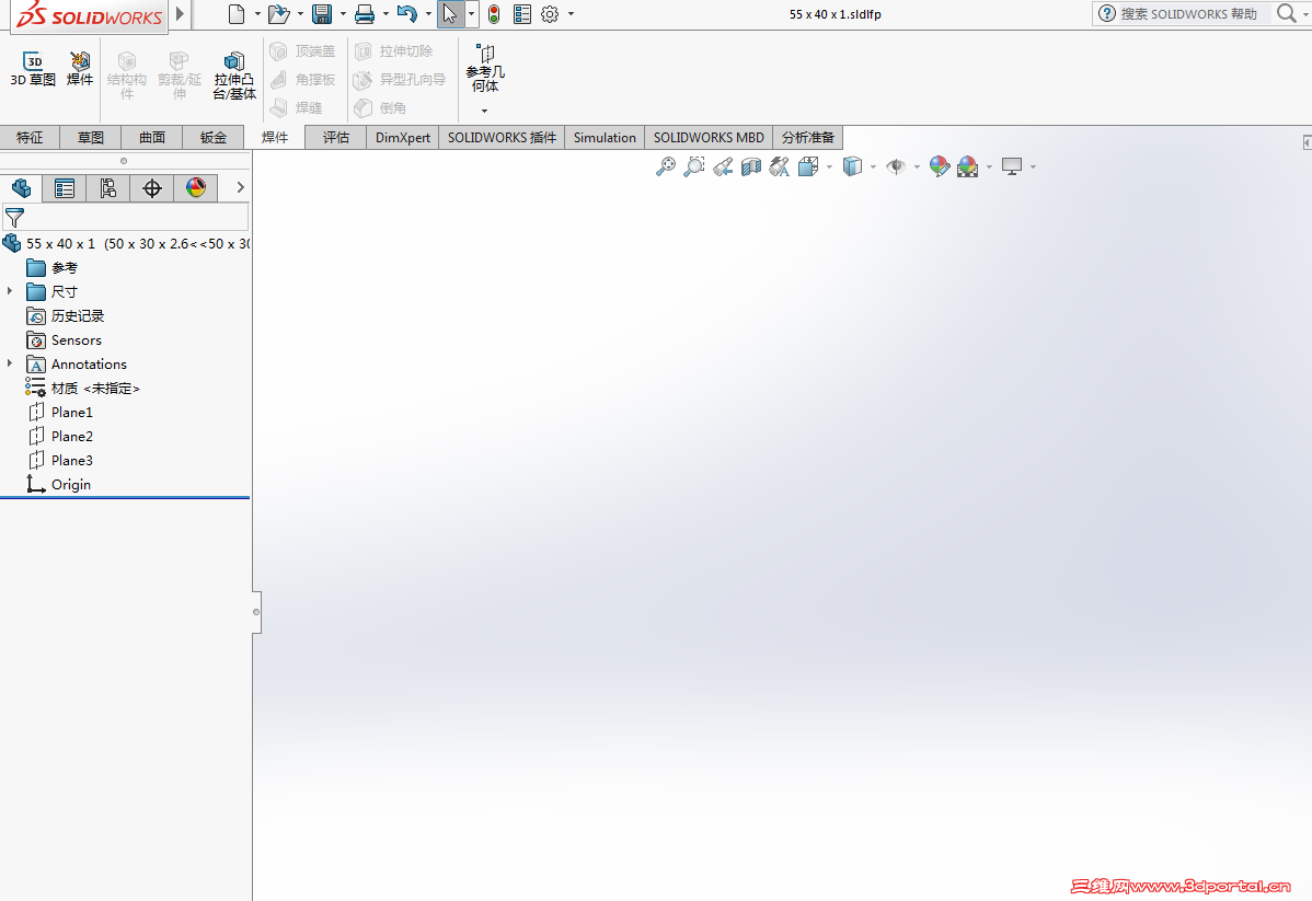

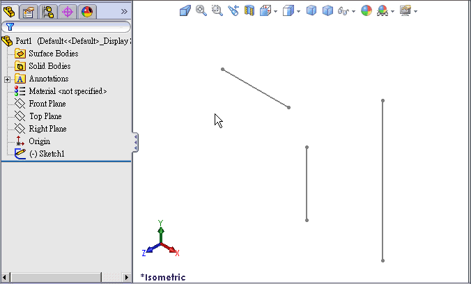

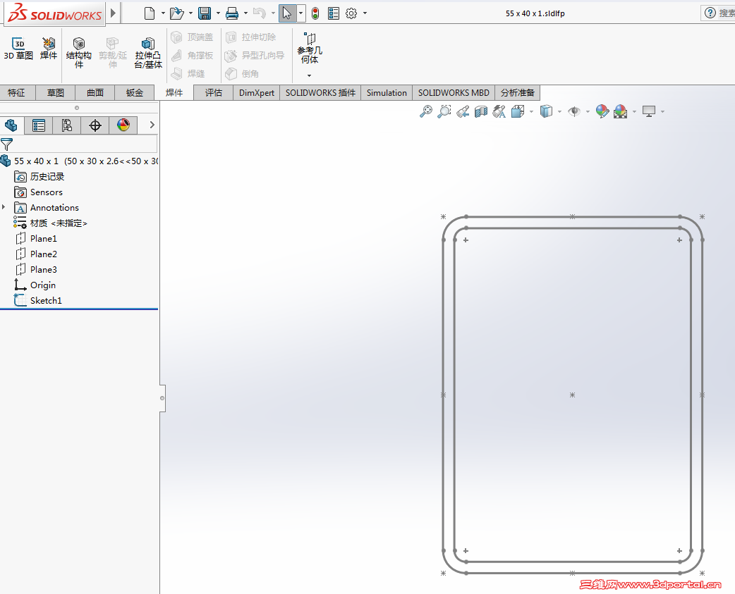

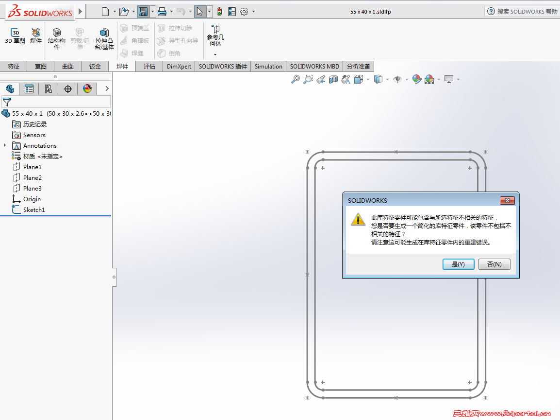

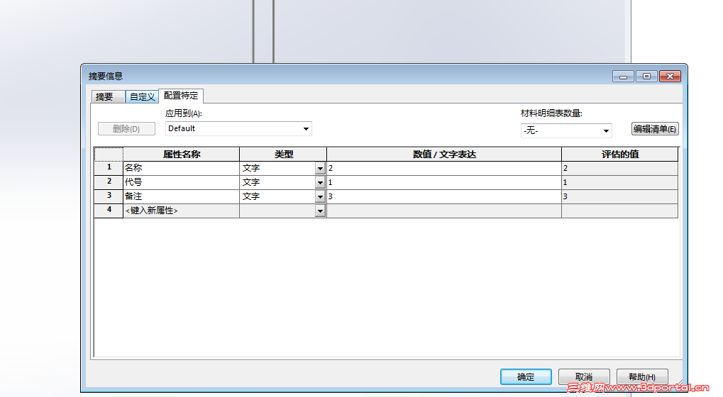

) ~& E( S$ G6 R( T! t6 T) T大神!!按照你的方法批量起来确实很快,但有个问题想请教下!
( H0 @' R& i; |" e  L改完后缀然后又改回去后出现这个
5 D  ]& d  ]0 U- X8 A: V0 |进入轮廓后草图那个图标和原轮廓图标也不一样/ ?- e# O  W1 }( e" K
2222222222222.png 1 \  }, h+ N: @. p5 D8 m, e. H
. q( d9 p& u* ^期间按保存按钮出现对话框
% }+ _+ Z1 i# V$ B; N9 x0 x7 ?4 t 3333333333333.png * c& O3 U& N2 D5 T2 m5 i, w3 @
  x$ M) {5 O- i9 [% `* k3 N4 V# y点击确定后草图干脆就没了
! p! w' l4 ?- D( G 44444444444444.png ( Z. f7 ^+ s# e
; M. p) _7 e! t2 H0 @& d6 ?请教下我是否操作有问题!!!* a. \1 \3 V! B" g; r

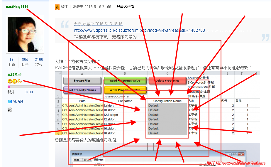

 楼主| 发表于 2016-5-16 21:56:08 | 显示全部楼层 来自: 中国四川绵阳
大鹿 发表于 2016-5-16 18:16
7 @+ I' b2 D/ N1 x" Hhttp://www.3dportal.cn/discuz/forum.php?mod=viewthread&tid=1462760
( @  [/ ~- F6 g( c: q; v24楼及40楼有下载,无需序列号的 ...
6 L) E: P2 V, z8 U) `

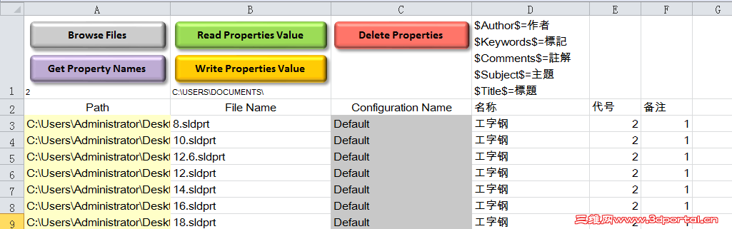

9 G5 }/ [2 \# R4 ~8 U& {2 h0 {大神!!抱歉再次叨扰了!
. V8 p* E, A: C+ \; M  C' D+ TSWDM看着就很高大上,但是我没弄懂,目前出现的情况和原想的设置很接近了,但还有有点小问题想请教!$ g& [5 T1 G% N; Y7 G! g  s
2 t- l! |7 @8 p' V后面是我需要输入的属性名称和值
% h5 o; L7 E! q  c这是写入后的属性名称和值(配置特定)# c/ o+ L: R) V; _
" a4 E% q6 i9 T& ^1 ~0 S9 R; d自定义属性里面还是没变!
! J+ y% d9 c( ^' F5 B6 W* x因为我的模版都是链接到自定义属性的,配置特定里面的属性及值无法链接到我的明细表中,, s. `6 c) i' W* K/ E
请问这个时候我该怎么设置?我就这点没想明白了!
& P5 J; H, j0 w* p) o* [3 @

不必按来按去浪费时间唷,两个Excel宏工具协同处理,一气呵成即可搞定,见动画:
  T! K, x5 G9 ?( t% j2 M

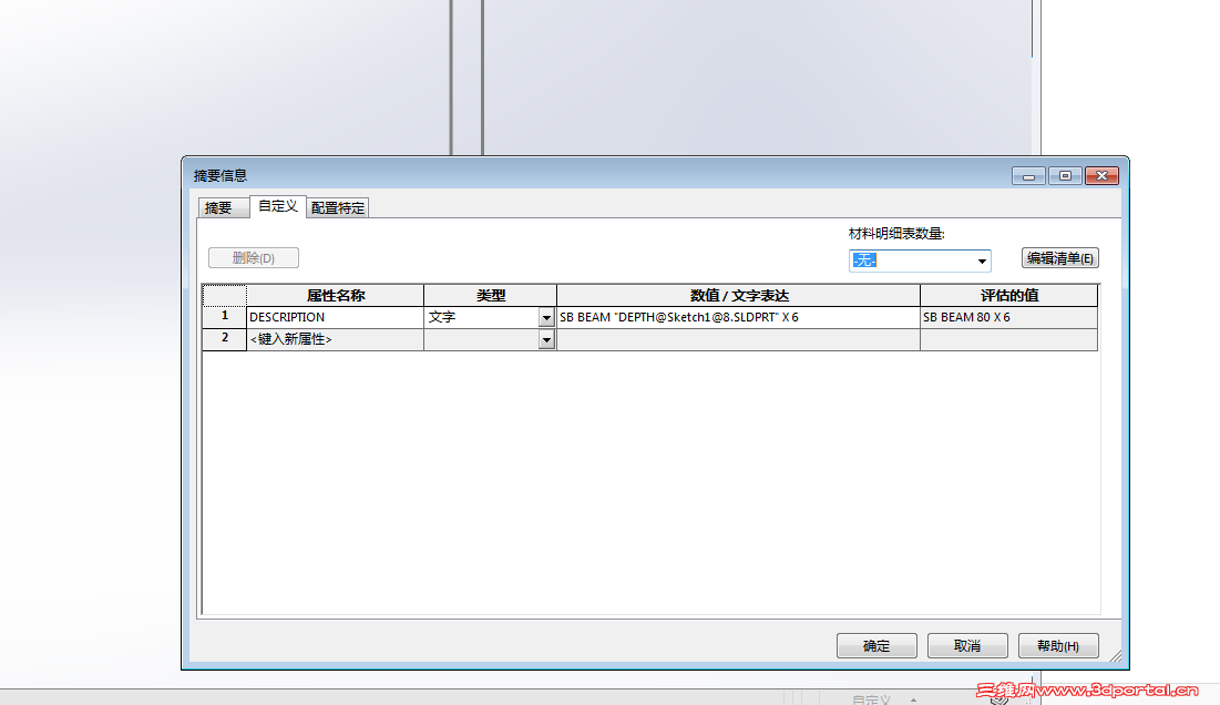

 楼主| 发表于 2016-5-17 08:28:09 | 显示全部楼层 来自: 中国四川绵阳
大鹿 发表于 2016-5-16 23:13
! g; K3 x+ q2 N/ `0 L不必按来按去浪费时间唷,两个Excel宏工具协同处理,一气呵成即可搞定,见动画:

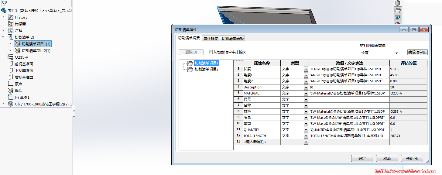

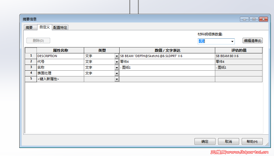

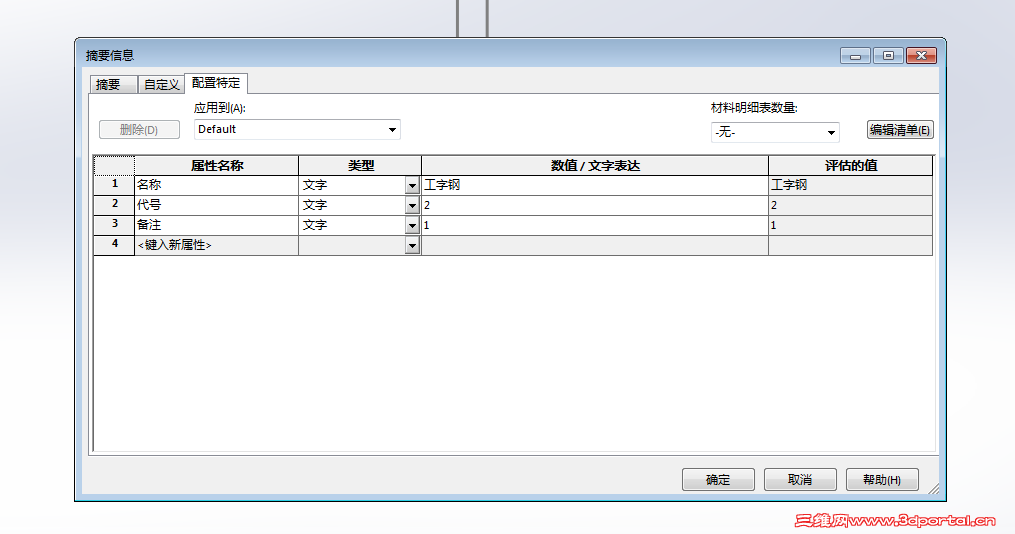

. @) V! I8 i% H9 P/ U感谢您的回复,我想可能是我的描述有问题,或者我没看懂您的答复,我还是没能弄好! 1111111111111.png 8 w7 q  Q/ _; W$ o/ G
" z2 V6 ~. M% w0 w弄好的焊接轮廓属性只有配置特定里面有值4 }" [- z: F. b' l: ^% _/ r0 U6 b
9 x5 t, E9 V7 f
2 a6 Q& i' \" O/ @自定义属性里面没有值
. T: k4 h# g4 }; W  _# g  C+ v
9 a$ t2 h& b4 P  t
我的理解是:生成的焊接轮廓没有自定义属性值,则生成的焊接切割清单对应属性值也没有(如上图)3 {: `9 x  v. J8 V4 Y$ X. f
从而导致生成的切割清单明细表里面对应的属性值也没有。
6 q$ X+ o( p) t- L% V我的想法是:批量修改自定义属性(增加名称,代号等属性及值),从而实现生成焊接件后不用再编辑属性,直接生成切割清单明细表!1 Q. u" z7 f% H6 s- I( g
发表于 2016-5-17 10:17:25 | 显示全部楼层 来自: 中国香港

另请教大神,见下图,是谁刻意放到配置,之后又抱怨这样那样?
$ M& V% Y/ C/ ]6 p
 楼主| 发表于 2016-5-17 10:29:34 | 显示全部楼层 来自: 中国四川绵阳
, k+ j' y8 P* E- N4 w) V
大鹿 发表于 2016-5-17 10:17
' k2 q$ y9 C. t6 a# U如果没恶意,不必用大字。
# }& s# P" J9 U3 v0 n5 b! `
# e1 A% K' k+ ]6 I- j5 X另请教大神,见下图,是谁刻意放到配置,之后又抱怨这样那样?
5 V" ]6 f. T0 t: B
抱歉,我真没什么恶意,只是觉得图片配字太小,不太好看,没别的意思,如有冒犯,请见谅!!9 N* {6 w4 f7 I) F7 c2 ?' E
我的文件导出来就是显示的这个,真心没弄懂,请教大神我是应该删除他还是该怎么改一下让它去自定义属性?) g4 j/ T$ i6 V  N/ Q7 _
我把Default更改为user-defined好像也不行呢。
/ i( W) {9 |/ m% o8 R% c

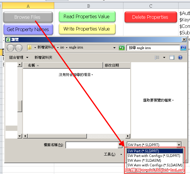

发表于 2016-5-17 10:41:43 | 显示全部楼层 来自: 中国香港
eastking1111 发表于 2016-5-17 10:29) O( d( `) l! C8 [% G1 m8 m4 Y' W
5 S4 v( D0 z) B5 W4 `我的文件导 ...
: m- X+ @: k/ V" N) D9 [2 `  X引用寂静大叔的金句:『莫非亲自实践一下有困难』
# H$ J* Z3 ^+ S! r. {5 C选取文件有5个选项的,见附图:
6 ^( `9 g0 O' s4 }) k SNAG-0010.png - M5 z% Q: \7 D/ a
' l2 o; N: m2 P6 ]! f+ T% y
敬请细心看俺的动画,并务必细阅连接帖子的内容,单纯下载文件就乱试一通会走火入魔滴。+ Y2 G3 M& r3 Q3 K6 `
 楼主| 发表于 2016-5-17 10:59:41 | 显示全部楼层 来自: 中国四川绵阳
大鹿 发表于 2016-5-17 10:41% [' y& C. w! M/ W  O
引用寂静大叔的金句:『莫非亲自实践一下有困难』6 {3 y3 {" C0 x6 b' l; E
选取文件有5个选项的,见附图:
: a. B& ~) Z$ W# D" n3 W非常感谢,打扰多次,还引起了您的误会,再次抱歉!- v+ g0 }# X" e' ]( E. Y6 _
这个excel非常好用,就是我没想到右下方的选项有这么大的作用,一直都在表格里面操作,
( D1 \. Q4 ?& L, p看到大神讲解,终于弄对了。万分感谢您的多次帮助!!!感谢!!!
