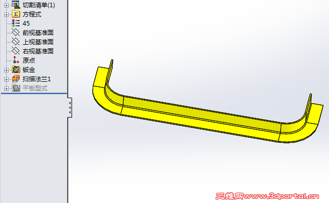

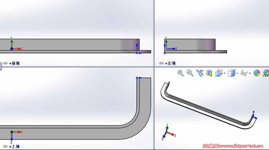

* i+ H: @" ~: R5 A5 u& \' X我想知道钣金软件怎么画,还有展开图是正确的

楼主是这个意思

1 R  V$ i4 j; c. S$ R2 F& {5 L% V QQ截图20160514090118.png + \4 I4 S* T7 a- ]$ B6 L! J

差不多,可以展开吗?

可以了,谢谢( L8 ?; P6 ~7 {& a/ c- ]4 w% n* U
这个命令隐藏了,所以没有见过也没有用过

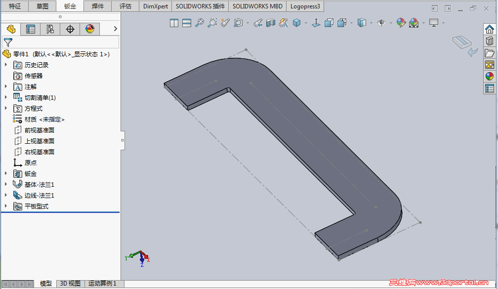

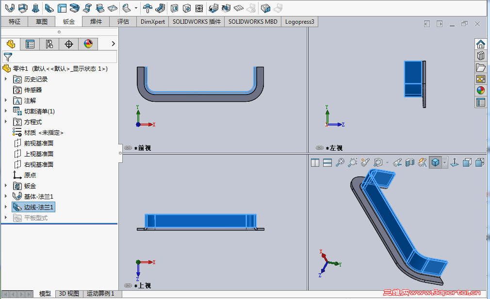

9 P4 @1 n! E1 l. }/ m这个特征用边线-法兰也可生成。& M" I" d8 [6 L# Q$ ?: r
猎豹截图20170114115910.png 5 w, T& j, s: z( D( G8 V

猎豹截图20170114120541.png + ?- U) F5 `: G3 r* b
