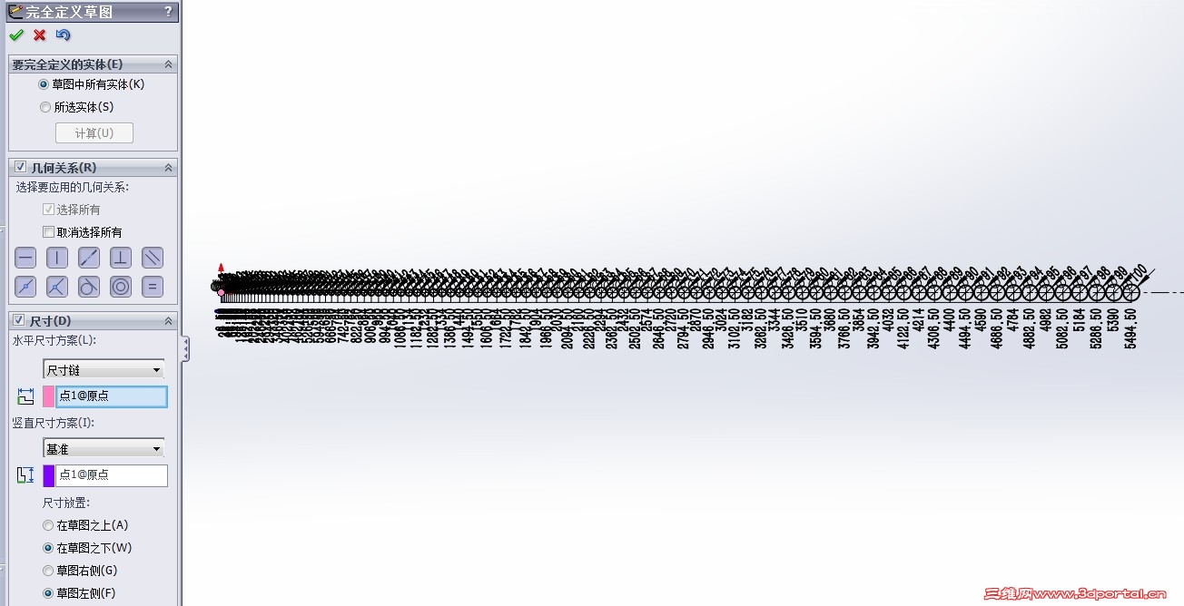

比如说,要画一系列的圆,圆心全部都在一条直线上,每2个相邻圆的圆心之间间距相同,第一个圆直径是1,第二个圆直径是2,。。。。以此类推,第100个圆直径100。画100个圆。
% K6 z% [% Q! J一个一个手动画简直要死人,请教一下有没有什么好的办法可以快速画出来?# f$ u. J% O  G- E' K9 f

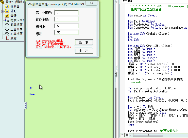

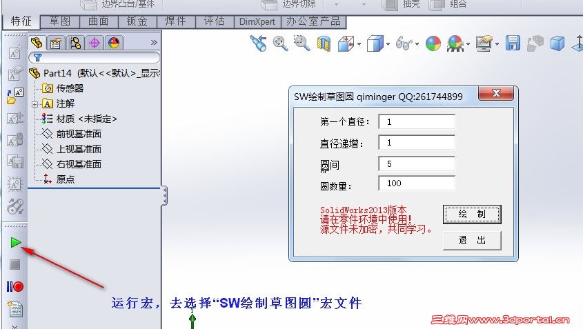

) {+ W( t  ^" x写个宏能快速画出,如要添加尺寸约束,先从原点向右画一条足够长的水平中心线,宏完成草图后,再用菜单/工具/标注尺寸/完全定义草图,来完成见下图。
4 }! D2 r- a3 i2 X1 a4 x9 g宏:SW草图绘制圆,Win7 64 ,SW2013版本测试正常7 x$ [; a4 ^4 K, G$ k
+ e; S, \- Q7 w
- {' {7 b0 k7 C( g5 e3 @ SW绘制草图圆.rar (8.97 KB, 下载次数: 24)

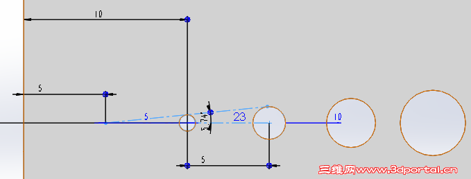

jinqin11 发表于 2016-5-9 22:40( R5 k3 ?* g3 v1 C! U6 l8 @8 Y
随行阵列
$ o2 N2 F  @8 S. M4 O* f恐怕楼主所说的“相邻圆之间间距”不是指圆心距,而是两圆周的最小间距

qiminger 发表于 2016-5-10 00:15$ Q6 c5 ]$ e) w0 R0 u
写个宏能快速画出,如要添加尺寸约束,先从原点向右画一条足够长的水平中心线,宏完成草图后,再用菜单/工 ...
5 C9 f( W" b# G7 {! S" H
谢谢q大的宏。
6 F' O2 [" g2 e. C2 x% d讨论一下:' H. o( S7 B0 v' E3 D7 a
1. Label内的文字,可以用shaft+enter隔行,比起空格会好一点的。* {" `4 Z, q1 ]! D. Z9 P$ O
2. 『退出』按钮,建议用 Unload Me 取代 End,End太猛烈了,突如其来的“抽离”,会导致残留“碎片”于内存,Unload Me 可让程序回归到 main 后全身而退。. E% K% x. N1 ~9 M+ w! s
3.  在 For Loop 之上加入 Part.SetAddToDB True,可避免建立不明的约束,而且速度会较快。
% C5 T4 f1 x" @, r4 T# x. ^% N& H4 D4. 利用没有文字但有底色的 Label 制作进程条,代码是 Label5.Width = 200 * i / 数量。  M& t' p# `4 m7 l( m* Q
5. 加入 Private Sub UserForm_Initialize(),用以初始化对话框。
1 \9 r6 V8 C- T: Z6. Part.ClearSelection2 True 改到在 For Loop 之下,减少此段代码被重复执行。* F+ o$ `% _8 q- v  A  S; ?! P
6. DoEvents 可以理解为“释放暂存”。当执行一连串代码时,需显示的信息会放到暂存,不在屏幕中显示,以提高速度;但有时在运行中也希望看到某些信息,如进度,就需要用到 DoEvents 了。7 u6 l9 d4 ~- i
详情请参阅俺改动过的宏于附件中。
SW绘制草图圆1.rar
9.08 KB, 下载次数: 17

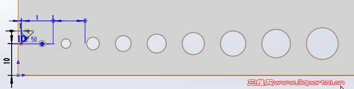

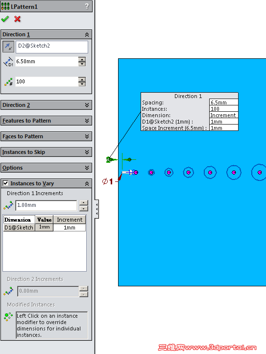

发表于 2016-5-10 16:01:40 | 显示全部楼层 来自: 中国香港
再用『增量阵列』做了一下,与q大的宏做出来的结果完全一样。3 m  h7 g% P' W2 C0 o; k- o
SNAG-0002.png % e6 y$ A( c5 u- `

 楼主| 发表于 2016-5-10 16:35:19 | 显示全部楼层 来自: 中国广东深圳
22553711 发表于 2016-5-10 08:23
( t: P5 e( w+ ~' R8 }( b4 i8 D恐怕楼主所说的“相邻圆之间间距”不是指圆心距,而是两圆周的最小间距
: x) H% I3 X' y; m2 m/ U
谢谢!我说得是圆心距

+ n  O( |2 Y8 v3 _5 X你好,大鹿那个增量陈列我没研究明白,可否分享一下方法。; I3 {! H$ v% c+ V7 o; `" M/ F% l
打扰了,研究出来了。
) Q) J& c7 |0 O. _
3 m/ n/ e/ n0 r3 I$ A3 ^6 V" B9 W& y8 s4 ^/ N5 _) w9 M# G& f" z

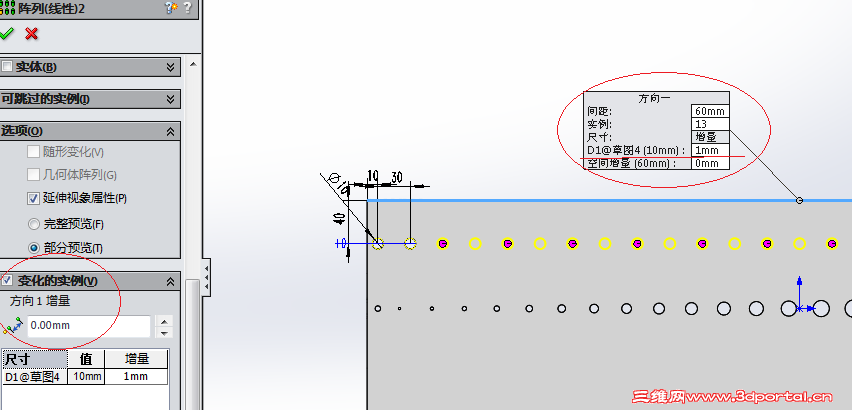

 楼主| 发表于 2016-5-10 20:54:33 | 显示全部楼层 来自: 中国广东深圳
qiminger 发表于 2016-5-10 20:441 C; Y& l2 S' W2 O
# t8 t4 d/ F: m4 N打扰了,研究出来了。
' S$ p: P9 _! x9 ]; g% B) V我用的2015版。其实名字还是普通阵列,只不过增加了增量功能。/ i) N, l! Q# Y% k
点击阵列以后,选取要阵列的特征,和阵列方向,然后左侧栏最下方有变化的实例,点击展开;
2 V% W7 P# H  Y, h6 I$ ?
+ F% j! f1 m3 l6 I里面有间距增量,就是阵列的间距依次递增。不过这不是我要的功能。
& b: I9 r0 Z6 [! y, k我要的功能在图形区域,干脆截个图吧,红线标出来了
6 m$ A% A" O$ H0 S" Z' m* K- |) S) x. `( c
不靠谱的江静 + 5 参与讨论
