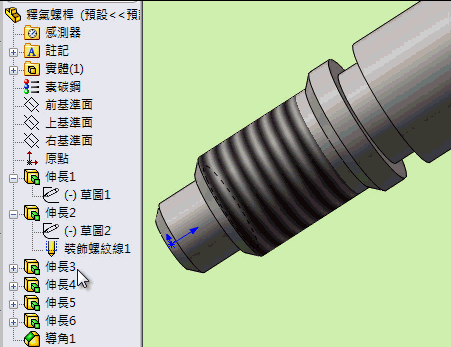

如题,我是在特征里面隐藏的,然后隐藏后特征列表居然没有这个项目,奶奶的,希望这个项目可以在设计树上保留
! U# P: G" `- R( f
发表于 2016-5-9 15:35:55 | 显示全部楼层 来自: 日本
同樣在特徵選取 " 顯示 "之后,就是還要做一次 " 編輯特徵 "2 i6 T) C5 w, ]4 v

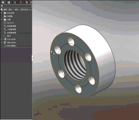

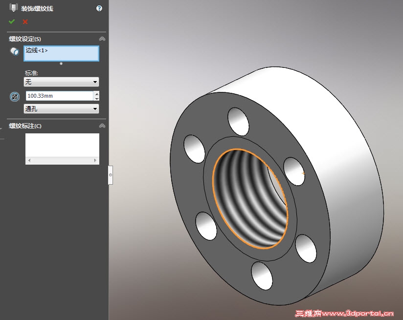

 楼主| 发表于 2016-5-9 15:49:13 | 显示全部楼层 来自: 中国上海
ryouss 发表于 2016-5-9 15:35+ l5 m: m2 J. f! D9 V
7 T" k7 ^5 ^$ }0 @出来了,但是经常遇到这样的问题,有个细线圆,. h0 n8 ~* h: [. U5 C
而且直径好像不能改?,我这个孔直径70& G% A- W3 R+ |  Y. ~6 N+ E& _
  r. [! y$ ?+ A* m5 n8 U
发表于 2016-5-9 16:12:35 | 显示全部楼层 来自: 中国浙江杭州
我觉得可以改
 楼主| 发表于 2016-5-9 16:43:04 | 显示全部楼层 来自: 中国上海
22553711 发表于 2016-5-9 16:12
( [# b, z1 Z4 o, v4 H- L, e) f/ }, {* z我觉得可以改
: B" n$ \9 B& H2 q* I. n4 x) | 装饰螺纹线尺寸不能拖动.gif
- N$ K8 f; O/ o0 R4 w% I我用的2016好像不能拖动,只能在编辑里面修改

发表于 2016-5-9 18:07:15 | 显示全部楼层 来自: 中国浙江杭州
骚丽的蜗壳丝 发表于 2016-5-9 16:43
% T5 z! E) u  o% M( a4 t我用的2016好像不能拖动,只能在编辑里面修改
9 d$ C& g; q5 E
骚兄,你拉的位置似乎不对,要拉尺寸线两端的圆点点

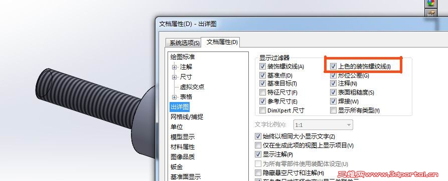

! Q: l, U+ \/ ?. V3 ~1 ?' g梁大,请问下,把工程图里螺纹线隐藏了,应该怎样再显示出隐藏掉了的螺纹线?
发表于 2016-5-11 16:28:31 | 显示全部楼层 来自: 中国浙江嘉兴
NC@jiang@nan 发表于 2016-5-10 20:22
* D* `  `& d* z" ?梁大,请问下,把工程图里螺纹线隐藏了,应该怎样再显示出隐藏掉了的螺纹线?
: x* I* V. m) u8 x$ v7 o如圖參考# C7 n) V$ F8 I
) n3 Z9 A( p8 h8 @' T  V7 v* Q3 `6 Y
0 |. |  _. b- x1 ~- p1 V
参与人数 1三维币 +10 收起 理由
不靠谱的江静 + 10 图文解说
发表于 2016-5-11 19:57:32 | 显示全部楼层 来自: 中国广东深圳
ryouss 发表于 2016-5-11 16:28. F8 _- A7 \5 w8 @+ |
如圖參考
- a5 l, _" S, e
谢谢梁大。' [: l& n7 ?# R3 d% D3 w. J2 L
只在零件里用到过这个菜单,还从来没发现在工程图里这个菜单还能这样用。谢谢了。
