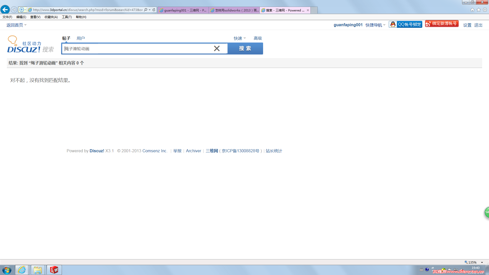

这就是搜索结果
发表于 2016-5-23 22:27:18 | 显示全部楼层 来自: 中国辽宁盘锦
guanfaping001 发表于 2016-5-18 19:401 I0 M$ Z; p+ [7 s7 C
这就是搜索结果
0 h8 T0 {4 Z. E+ V7 H8 D关键字:滑轮
