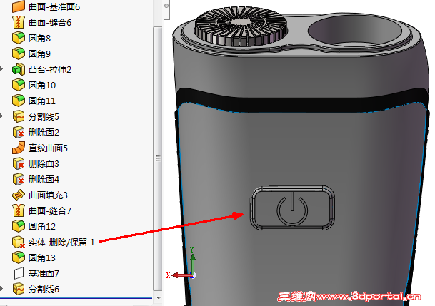

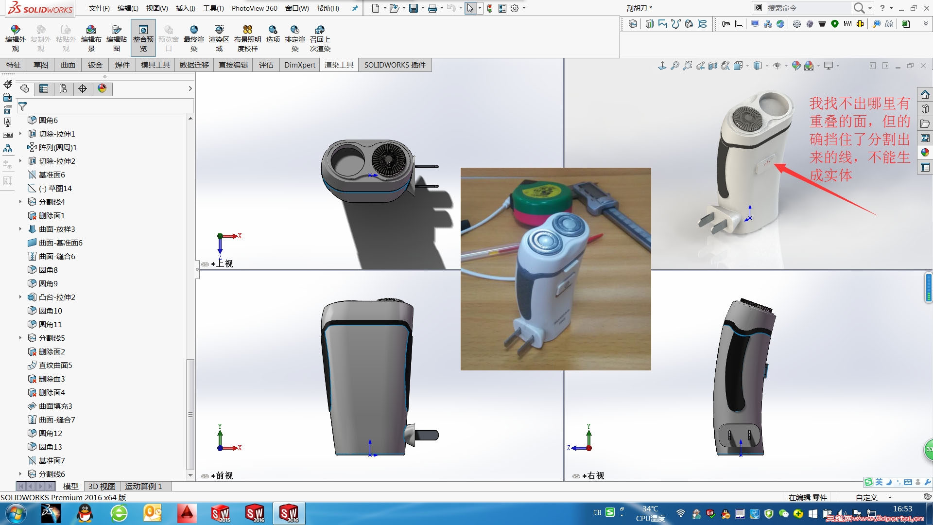

7 o# o* o' `$ ?  d4 w4 C7 W刚刚学习曲面,这个模型画了2个多小时,请高人帮忙分析下重叠的是哪些面。帮我找找原因) u" R; \, [0 r3 q

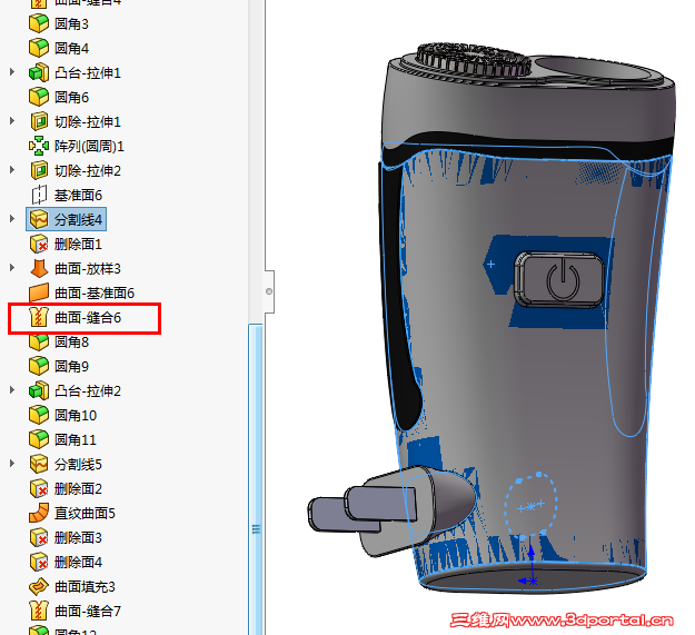

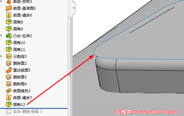

从曲面缝合6后就出现了面重叠,圆角12后重叠的面显示出来了,就是这个面挡住了分割。
# i' u& A. v) e% W9 _有些缝合是没必要的,感觉楼主有点滥用曲面缝合。
