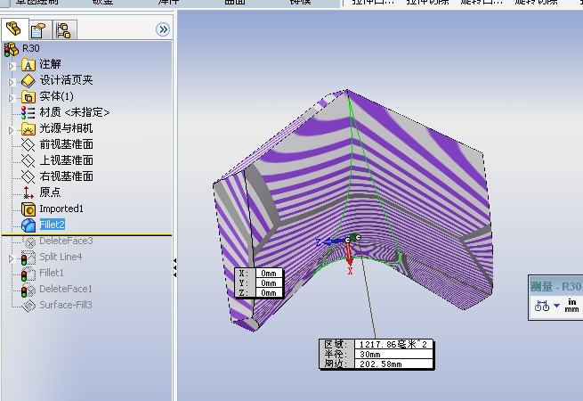

要求:使用面圆角R30曲率完成,不接受线圆角命令。4 _2 N7 V2 J9 x7 Y$ K

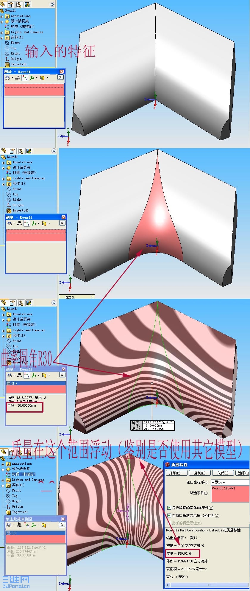

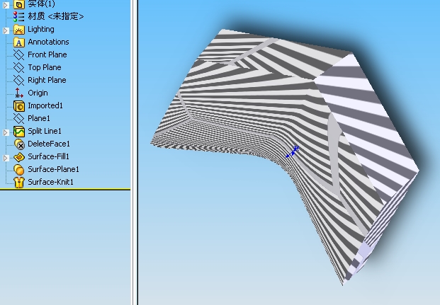

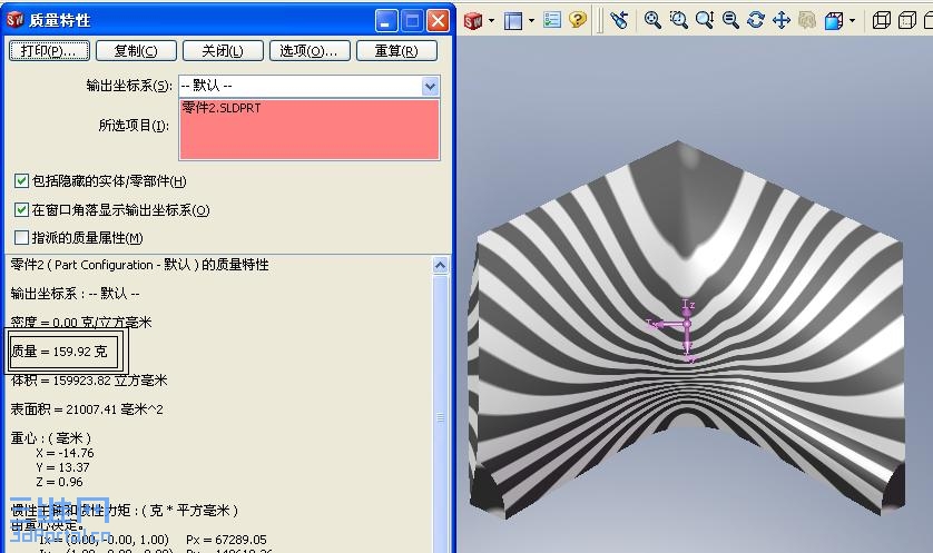

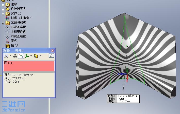

练一个,不晓得合不合要求哈!

SW2005就不能直接倒圆角,SW2007就能一步到位,
