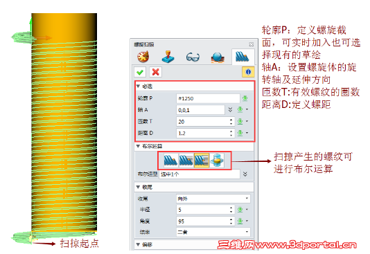

首先,单击工具栏“造型模块“中的“螺旋扫掠”功能,系统将弹出“螺旋扫掠”的对话框如图1所示,该功能主要用来创建螺纹、弹簧、线圈等实体。
图1 螺旋扫掠设置界面
$ Z2 n9 x# r% N% |, v8 {" L( l

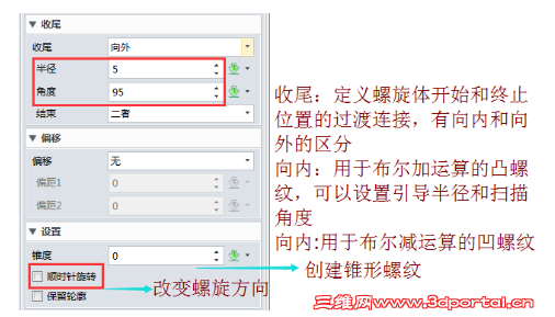

        从图1中望3D的螺旋扫掠界面大家可以发现,螺纹定义的必选参数在对话框中一目了然,用户可以轻松设置,实时变换参数设置,大幅度地减少对2D草绘的依赖。扫掠产生的螺旋面可以直接进行布尔运算,内螺纹和外螺纹的设置合并在一个对话框中,方便操作,除此之外,中望3D对螺旋扫掠的效果还支持用户根据设计需要进行进一步的修饰,这主要体现在螺旋扫掠的开始和结束两端,详细设置我们可以看图2。
0 {  R! l0 B7 H5 k; U
图2 螺旋扫掠收尾设置界面
" w; [% ~% r! c' y$ r2 H

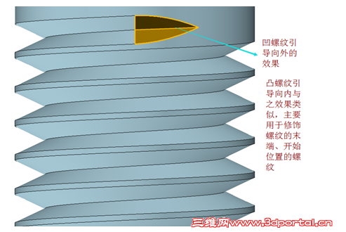

        图3是中望3D螺旋扫掠锥度螺纹的效果图,这里我们需要注意,通过设置锥度只会改变螺纹的扫掠锥度,不会改变拉伸实体的锥度,要想得到锥度螺纹,在基体拉伸时就设置好需要的拔模斜度。图4是螺旋扫掠引导效果图。
6 w7 X* T. f- R# z( X- M4 _
图3 中望3D螺旋扫掠锥度螺纹效果
, n! v" S# a1 M. p3 n/ K$ C! _- ~' u% d: J
