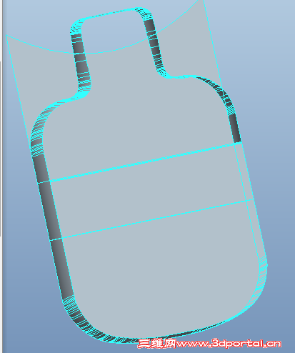

[求助] 上下两个平面怎么去掉啊?
发表于 2016-5-5 11:47:48 | 显示全部楼层 |阅读模式 来自: 中国北京
曲面
主题分类用于问题归类:
请大侠指点,上下两个平面怎么去掉啊?不用切除的的方式。 QQ图片20160505114647.png 8 R) Q+ n3 O# I! T) E4 X- w5 Y
brep_156000000000000.prt.rar
648.7 KB, 下载次数: 2
发表于 2016-5-5 12:43:10 | 显示全部楼层 来自: 中国台湾
建一新層,將surface 包含在此 layer內,hide 此 layer。
Akarui + 3 应助
 楼主| 发表于 2016-5-6 13:44:41 | 显示全部楼层 来自: 中国北京
tsung1 发表于 2016-5-5 12:43
; j  ?. M$ \& i- |. q" Q& p建一新層,將surface 包含在此 layer內,hide 此 layer。
$ {) K* t8 R/ h4 K8 A  N& z8 t
您好,我的是导入文件,可以这样做吗?我试了下怎么不行啊!请指点
 楼主| 发表于 2016-5-6 14:03:07 | 显示全部楼层 来自: 中国北京
tsung1 发表于 2016-5-5 12:438 ?+ x1 O% E5 y% ~+ p
2 S0 X+ u* P; p, I. g8 @0 m
搞好了,谢谢( k  X5 }* ^0 d% [5 V
