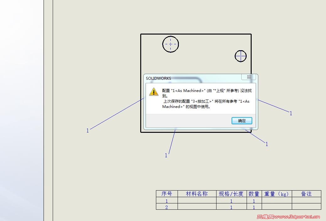

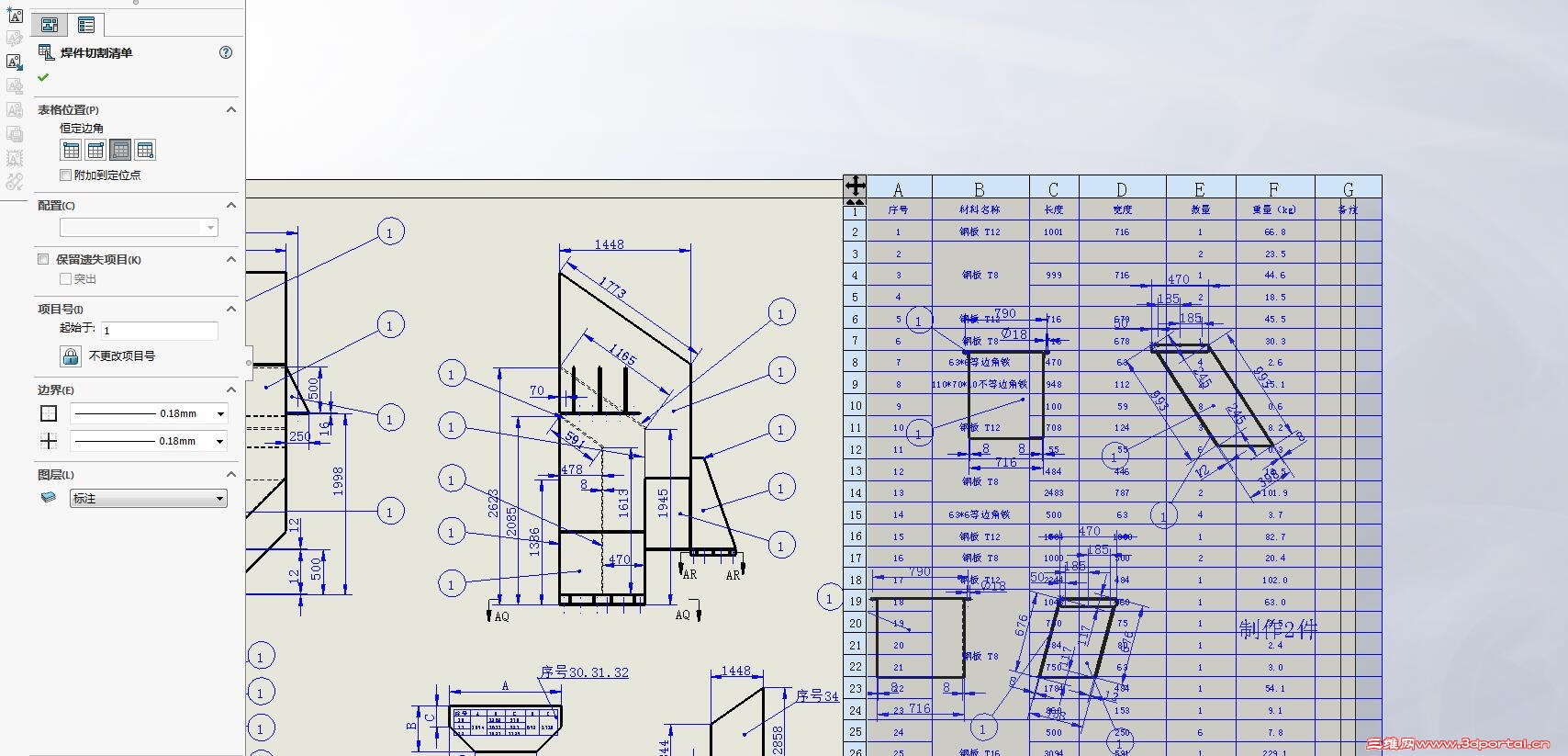

关于焊件切割清单  请教个问题  我刚做工程图的时候  焊件切割清单是可以选择配置的  第二天打开后  就关联不上配置了  导致视图里面的 序列号[支持正版!~违反版规者请会员热心举报]都 关联不上切割清单 如图

建议楼主查看一下 你所选配置下的焊接子配置是不是出问题了。
+ |1 W; Q* w6 P7 m要知道,切割清单是与焊接配置链接的,而不是跟配置链接。

是的 焊件配置出了问题 我删除了那一组配置包括它的焊接子配置  总算找到原因了 谢谢!!! 非常感谢你的回复
