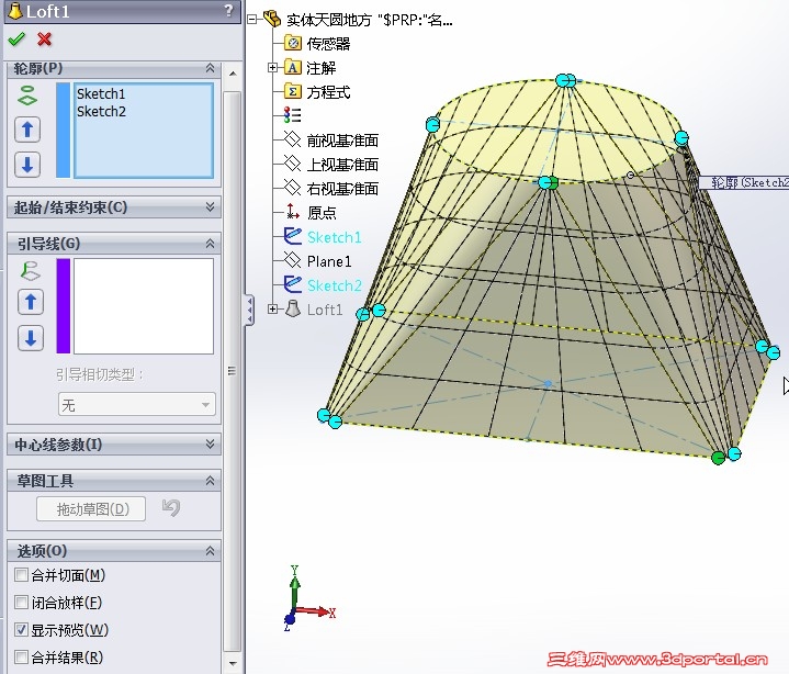

这样规矩的放样无需引导线,草图1和草图2的草图点数对应即可很好的放样。能正常放样最好不用引导线。0 u( a" ?3 X6 y$ N) x# P
如要用引导线,个人认为引导线不应该聚集在一点,不应太乱,2条或4条简单,引导正确才好。
) u" U( B" W/ Y: R, ~4 X 草图1.jpg ) A8 j- Z1 V9 F; f* c9 A) f: W. R

放样.jpg $ x, Y& [: `% i% `+ |0 r4 D* h) o
实体放样.jpg : {! E0 B3 c7 ^8 P

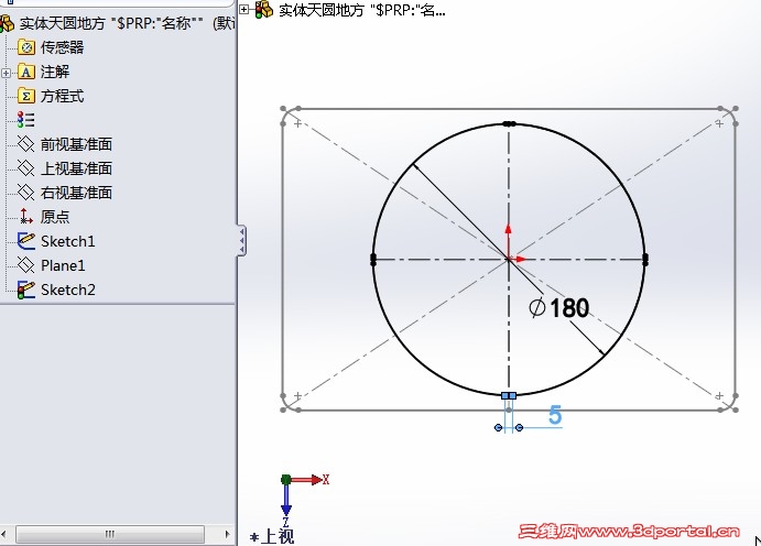

& h, K" E  Y& }: R& s我这个就是这么要求的,圆的圆心和长方形的形心是不在一条直线上的,我把源文件发上去,你看一下。

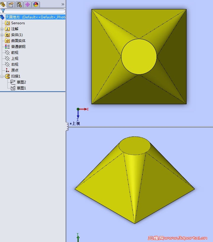

是要畫天圓地方一步掃?是可以達成的。0 ^) u0 _5 E$ W* p
開思的梧桐版主有過教學,江靜版主可以搜一下。

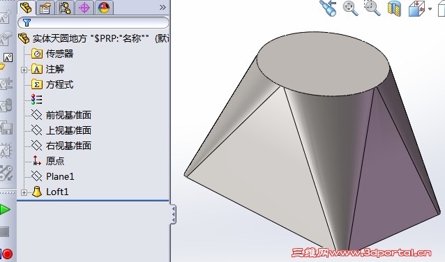

发表于 2016-5-4 08:58:36 | 显示全部楼层 来自: 中国浙江杭州
gt.adan 发表于 2016-5-3 23:20
% U$ W4 L+ N+ ^$ Z& k# V% M是要畫天圓地方一步掃?是可以達成的。
9 r. `* W8 S' I! O1 P; Z開思的梧桐版主有過教學,江靜版主可以搜一下。

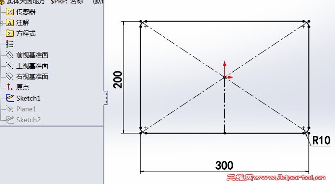

$ `0 U# |2 {; J. E: h, t响应丹哥号召~ 2016-05-04_085722.jpg
+ g9 W9 w1 W% q) t4 b2 k- B1 g6 [& q! I3 k
不靠谱的江静 + 3 来个教程把!

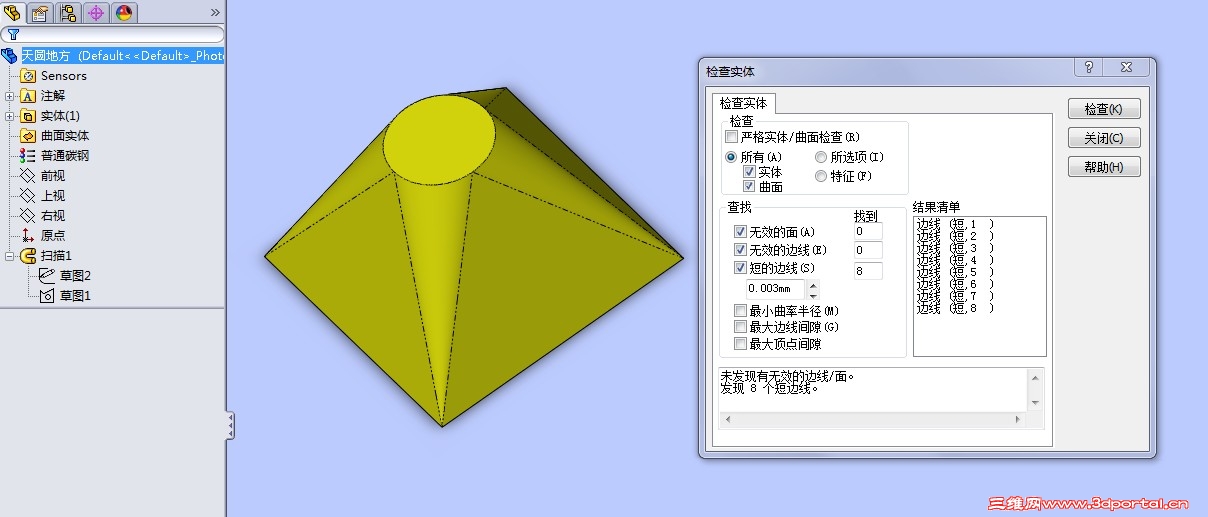

发表于 2016-5-4 10:15:01 | 显示全部楼层 来自: 中国台湾彰化县
22553711 发表于 2016-5-4 08:58# {* N- K% _) k; y
响应丹哥号召~
$ e: n2 P: G/ X
阿木實在厲害!請教下方是否保證尖角?
发表于 2016-5-4 10:52:12 | 显示全部楼层 来自: 中国浙江杭州
gt.adan 发表于 2016-5-4 10:15
7 {' e/ Q/ H) h  d0 a阿木實在厲害!請教下方是否保證尖角?
; N! J( |' i9 D" Z6 V& F回丹哥:$ h  _: J+ q- ]1 v4 r
未能做到完全收敛 2016-05-04_105056.jpg 1 Z/ W" @8 J$ b8 ^  Y9 b3 H3 M0 a  U; L

发表于 2016-5-5 20:00:38 | 显示全部楼层 来自: 中国天津
不搜不要紧,一搜吓一跳,竟然能一个扫描出正20面体,,,,,,,,

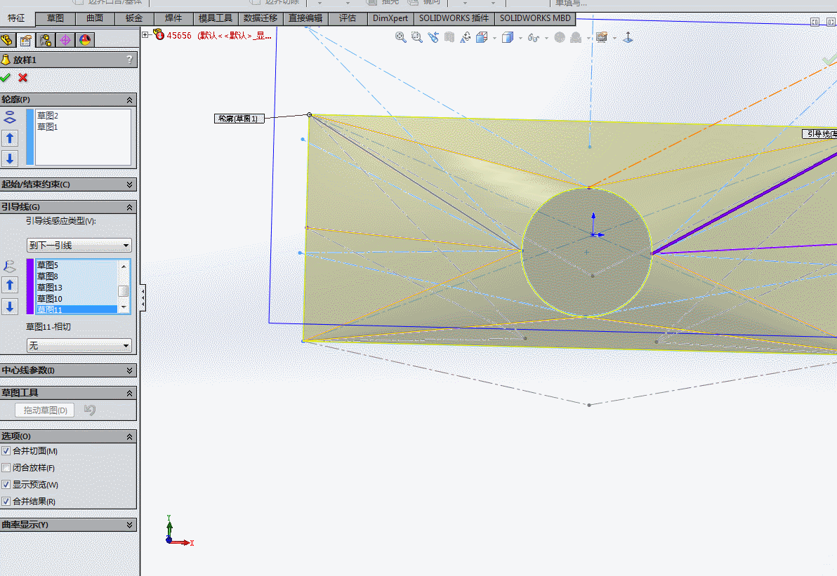

发表于 2016-5-9 12:27:55 | 显示全部楼层 来自: 中国上海
我记得2010版本,这样的天圆地方引导线最多支持7个,最后一个就提示错误了
7 U: J2 k" S% ~- o* d2 l( p9 }然后我一般都是先把四角放样,其他就好办了,最后把模型组合
