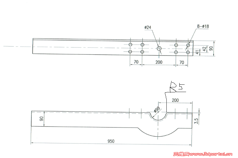

0 K4 |- f$ `2 T) u! S! d请问这个怎么扫描实现,,不是用焊件轮廓,因为他本来就是一根角钢
$ r7 S% d& A! B我一扫描就自相交6 a0 L4 Q" l+ ^1 R# F0 `$ B$ M3 W, J2 \

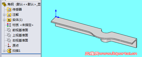

$ a2 e0 `3 A1 \8 X; Y5 z试了一下,扫描没问题。- R" e1 g, I7 L8 c
7 L' T. u' ^+ y3 y  u! y* J7 b Snap2.png # l( G& L) M& E, X
: w( {. T; |" k/ M8 X- T
Snap3.png ( ^0 H7 T1 q* u6 _

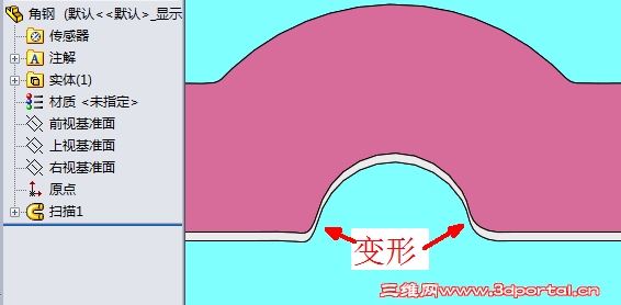

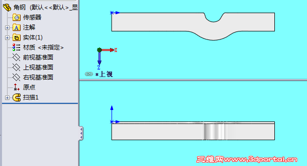

仔细看了一下楼主的图片,发现图纸的尺寸有些问题。
0 s0 \: l- B/ z0 G1、图片中那个R5属于外角,如果按R5扫描,结果会在R5处发生变形,也就是说,作为弯曲外角,这个R5太小,扫描不能圆滑过渡。
3 @: [4 G+ V* g& u- U7 h, y/ i: {' o Snap1.png
4 y; r% b  {" O; \' ]* v7 K- k1 c% t. m7 ~! k" j$ C" f

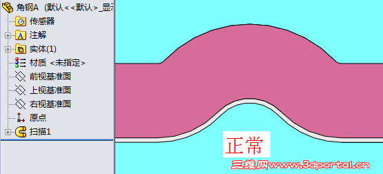

2、在角钢要正常弯曲的情况下,外角应该由内角决定,如下图,外角应该是(内角+90),这样才能圆滑过渡。5 J" i3 R3 z8 x( a) j2 k9 v5 X
Snap2.png ; t  n: D0 U* ^$ n0 }& J
- p; p, n% N; u! O; m3、如果一定要按图片的尺寸,那么用扫描就不适合了,应该用拉伸。

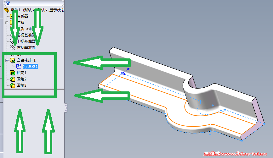

* [" z: Q4 B+ A  i: J  L8 ^7 p传个文件供楼主参考,文件中包含两个做法,请楼主和各位高手指正。
8 S  V& O8 N4 N) ]2012

发表于 2016-5-2 11:46:25 | 显示全部楼层 来自: 中国台湾台南市
本帖最后由 judyyai 于 2016-5-2 11:51 编辑 ; Z9 T, q) s; @/ P( j$ J0 X% o0 S+ O  C

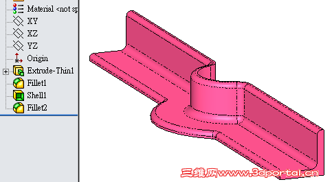

3 A# L. B, A  p0 \3 C) x看2D圖,這圖畫出~應不需要用到掃描吧?!在幾何有大神有回覆你~3 D$ |( |5 i0 a. b+ q7 k
5 F/ t* y) e# m; J% S/ K
发表于 2016-5-2 13:40:05 | 显示全部楼层 来自: 中国香港
楼猪简单复杂化鸟) l: Y8 K% P0 i1 {3 I; ~
! B8 t' \  j3 H" I3 ^: \$ R
参与人数 1三维币 +4 收起 理由
supernet + 4 应助

发表于 2016-5-2 15:50:22 | 显示全部楼层 来自: 中国香港
yangjunjie2 发表于 2016-5-2 13:51
" q5 r1 s1 j7 d7 R你这个怎么搞的
/ S9 \( R2 e5 e7 p3 C: k就是这样搞的8 T0 u: J  ^; L. _; O- o- l
# w1 p! a- w4 {0 J+ c7 G

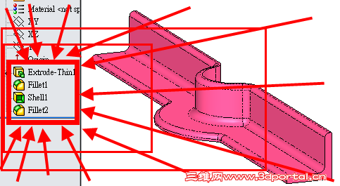

 楼主| 发表于 2016-5-2 16:24:59 | 显示全部楼层 来自: 中国辽宁营口
呵呵,看看一样不
 楼主| 发表于 2016-5-2 18:45:13 | 显示全部楼层 来自: 中国辽宁营口
keilei001 发表于 2016-5-2 01:47: T! Z" t( g' @3 O6 o
仔细看了一下楼主的图片,发现图纸的尺寸有些问题。( Y# l8 `3 j7 A. C: A0 f- E
1、图片中那个R5属于外角,如果按R5扫描,结果会在R ...
' l0 V$ S; \  r& i  N; ]谢谢# T0 X* o- s# \6 m3 Z  E
我弄的和你的一样,或者说把你的特征删掉,留草图再做一遍,都不是每次都能做出和你一样的~~~

抽壳是什么意思
 楼主| 发表于 2016-5-2 23:50:00 | 显示全部楼层 来自: 中国辽宁营口
SkylenChou 发表于 2016-5-2 21:14* L+ ~7 t7 |8 c0 r0 i- [
抽壳是什么意思
, z9 X/ z0 D) r* L2 k7 v$ K抽壳就是仅仅保留两个侧面
