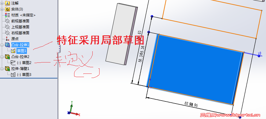

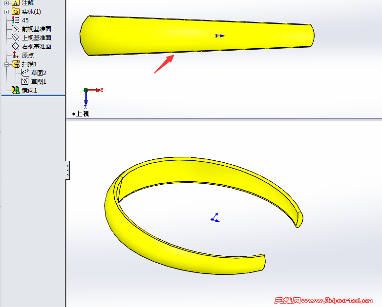

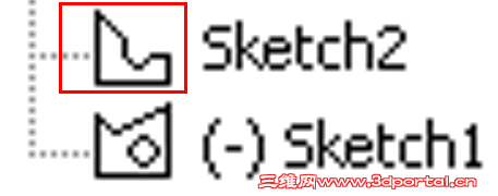

如图,向各位请教图中草图2前面的这个符号是什么意思?
  f1 \3 T& l6 \- ?& O相信还有很多符号是我没见过的,所以再向各位请教,在SW的帮助中,在哪个部分有草图前面符号的系统解释,谢谢。. w" y7 z" ~1 D, W
# h6 m8 o. k4 y  p: I; b
3 d" J: S+ Y+ W' }% ?0 {8 i Snap1.png

发表于 2016-4-27 21:46:07 | 显示全部楼层 来自: 中国广东东莞
完全定义,欠定义
 楼主| 发表于 2016-4-27 21:54:18 | 显示全部楼层 来自: 中国广东肇庆
yuyanliang12 发表于 2016-4-27 21:46! H. v" H; |6 ?+ P7 a/ P, J; K
完全定义,欠定义
( p! Q2 n9 B( x4 n; c' Y/ E
完全定义是这样的
3 L: e3 n4 ~2 l- i
发表于 2016-4-27 22:07:45 | 显示全部楼层 来自: 中国安徽蚌埠
还有一个没有见过
& ?6 }( O/ q3 b5 q& M9 f, h4 y: |
不靠谱的江静 + 3 应助
 楼主| 发表于 2016-4-27 22:10:46 | 显示全部楼层 来自: 中国广东肇庆
jinqin11 发表于 2016-4-27 22:07
. a0 Y5 \0 H  h' [( W还有一个没有见过
4 T0 S. J5 i7 V: x6 |, r
谢谢jinqin11大大,你说的这个我是知道的,我想知道我图中红框中的符号是什么意思。
( |& q6 {6 V5 `还想知道在SW的帮助中是否能找到相关的信息。

发表于 2016-4-28 17:04:59 | 显示全部楼层 来自: 中国广东东莞
老版本的图示,2016没看到上面的那种

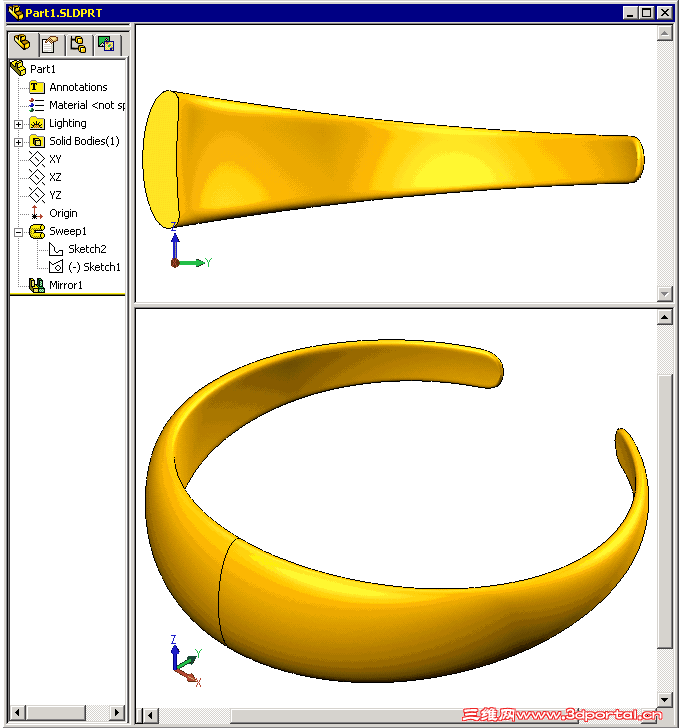

 楼主| 发表于 2016-4-28 21:15:27 | 显示全部楼层 来自: 中国广东肇庆
ryouss 发表于 2016-4-28 12:04
7 ^1 N; y# r5 d1 f! O2 g( r8 c我也是第一次看到這符號,7 H4 H! c6 P- t
可以的話上傳文件,看是否可找出解答!

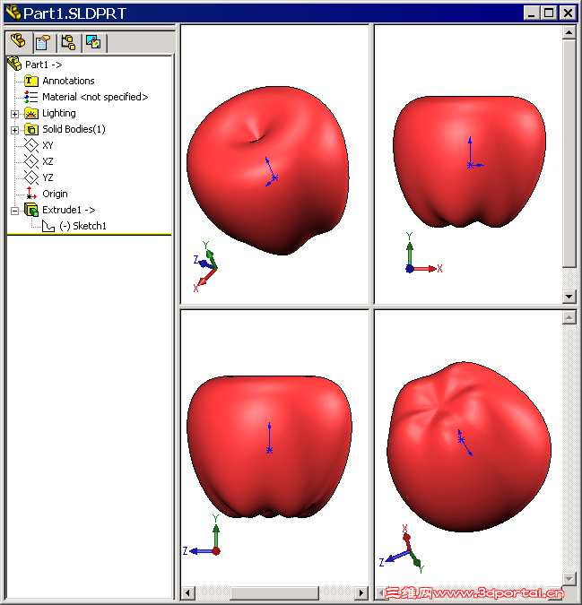

. L0 X( k& t$ x" m回梁大,我也没有文件,我是看到图片中有这个符号。' L% @9 k. H1 ?/ X, T1 f/ l1 ?
这图片是闷大2004年的作品,估计象楼上yuyanliang12 大大所言,是旧版本中才有的图标。
) ^" K( S% y  i% b1 v- H闷大的这个作品我练了好久都没练出来,还望梁大指点。+ C8 I% [5 l  D9 \

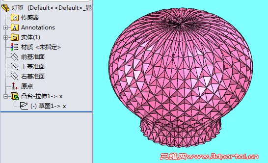

% _4 A" R/ j5 c" s 01.PNG
1 V9 J$ G& ], [

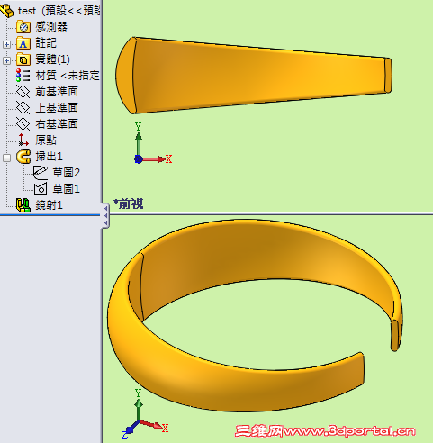

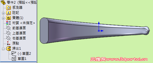

发表于 2016-4-30 11:06:13 | 显示全部楼层 来自: 中国浙江嘉兴
目前想到這樣,再努力看如何圓角!2 ~4 j* _0 j  @; T' W
$ Q( Y# O6 f& B+ U- r6 R 3.png ! h' Y! F0 G/ p
 楼主| 发表于 2016-4-30 12:57:58 | 显示全部楼层 来自: 中国广东肇庆
ryouss 发表于 2016-4-30 11:06
1 Y4 k/ J6 Z' V  M* I/ D7 _! p目前想到這樣,再努力看如何圓角!

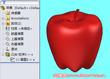

2 l  B, y; Z0 W+ I* z. }闷大的神作还有很多,比如这个拉伸苹果,着实令人赞叹却又百思不得其解。3 P% p2 R- _. A6 z
  @5 D+ k/ I, S! s( S; {# W/ K 拉伸苹果.png 8 a/ y/ c- t! ~8 r
 楼主| 发表于 2016-4-30 14:12:19 | 显示全部楼层 来自: 中国广东肇庆
本帖最后由 keilei001 于 2016-5-1 21:36 编辑 " ?! ^6 h; _$ {+ v
9 M9 s0 I: f3 I) H6 y, Y目前想到這樣,再努力看如何圓角!
9 B1 }- x8 X/ o0 O  p现在对闷大的苹果图总算有些理解了。. R1 d& N5 M, e( G" W
借用了梁大画的灯罩做了个练习。
$ A1 d7 T/ d, z1 W
; ?4 f; c5 v& I4 F) {4 m: j: u
# U* k' x8 N$ O! E- U

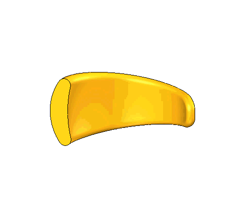

发表于 2016-5-3 11:20:37 | 显示全部楼层 来自: 中国香港
ryouss 发表于 2016-4-30 11:06  @* Q' s5 V7 C) S: b& v
目前想到這樣,再努力看如何圓角!

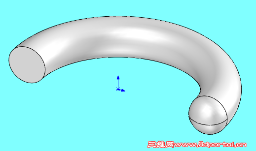

4 y- G# N' s9 J% [4 i俺估计这是闷鸟的骗人伎俩,试做了一下,见以下动画,一扫而出必定会形成收敛点的。
$ w9 z* w* O! D3 D  m& s' X k.gif - F% a0 L# u  s

发表于 2016-5-3 11:28:34 | 显示全部楼层 来自: 中国香港
keilei001 发表于 2016-5-3 11:23
$ {  `' V) x) J+ P7 r% `( _- X4 L恳请鹿大指教。
0 F4 m* h4 J: i% U5 [! E8 z: m2 Y先说说主题,很多人都说没见过这个草图图标(叫图标是否正确?),那么这个图标是什么意思 ...
. ^0 X5 M/ p- p% ^. S# |这是SW2004及以前版本的草图图示啊。  b" k8 H/ k2 ^8 c7 G5 J- {
至於“很多人都说没见过”,估计他们都很年轻,大有可能当时(2004年)连什么是SW都不知道。

4 ?* ?( f' z6 a! Y6 w( c
大鹿 发表于 2016-5-3 11:28
8 M' P  O2 _0 U' J1 A( W6 B. R这是SW2004及以前版本的草图图示啊。6 n" M1 M4 M8 K4 D- v" {" B$ U4 o9 w
至於“很多人都说没见过”,估计他们都很年轻,大有可能当时(2004 ...
6 a, t9 }  {9 Z: \2 T
多谢鹿大指教,的确,04年时我刚接触ACAD,被ACAD搞到一头烟。/ l1 P# d6 y+ y3 P- ?
鹿大是说这个图标和新版本的这个图标是一样的吗?
) q9 n5 z- L; g# ohttp://www.3dportal.cn/discuz/data/attachment/forum/201604/27/215409v40tazm4yl8atzm7.png.thumb.jpg

发表于 2016-5-3 11:55:36 | 显示全部楼层 来自: 中国香港
keilei001 发表于 2016-5-3 11:43; b- `( |5 e8 B% {( X, M  }! }$ V
多谢鹿大指教,的确,04年时我刚接触ACAD,被ACAD搞到一头烟。: H: z- o7 g% a0 Y+ ]/ w& X& J
鹿大是说这个图标和新版本的这个图标含义 ...
6 H8 C7 a+ C; e, ?4 y  f+ F  B5 M总要自赋新词,难怪一头烟。
1 |5 T/ j+ y* q( ^# v6 C) [7 o* U  `/ _( F8 D6 M( _; ]
含义=隐含的意义,即是说难以从表面直观地了解其意义。; \4 r" p0 n  n) T$ F
这问题只不过是版本更新换上新的图示而已,到了SW2016更是大量更换了图示,倘若逐一问其“含义”,不断地追问下去,岂不是要用上周星驰的名言:『要是给解释清楚一个期限,可能是一万年』。

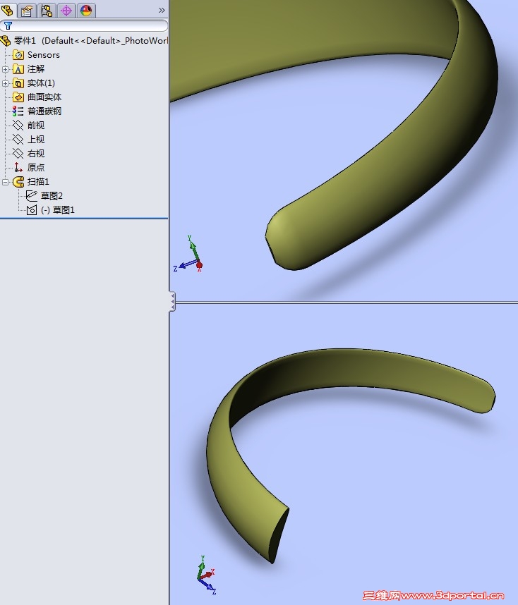

发表于 2016-5-3 16:50:11 | 显示全部楼层 来自: 中国浙江杭州
收敛不了,
5 J/ A0 j# o4 S* S, x6 G7 ] 2016-05-03_164923.jpg
