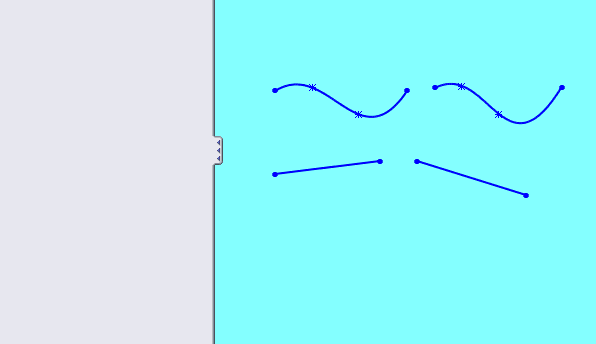

[分享] 把两条样条曲线连接为一条曲线的小技巧
发表于 2016-4-26 14:16:31 | 显示全部楼层 |阅读模式 来自: 中国广东肇庆
特征建模
主题分类用于问题归类:
直线也可以,不过我觉得直线没必要这样做,把其中一个删掉,另一个直接延伸就行。
0 ~  ~1 M( q2 s7 P5 e+ Y6 I# |
5 h! |/ ?: m7 G; T0 F/ q) l) O 合并线段.gif
( B% _0 D! U  S0 j. ?# R

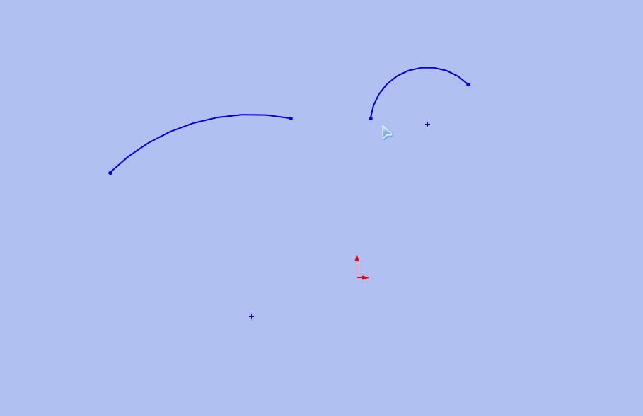

圆弧亦然

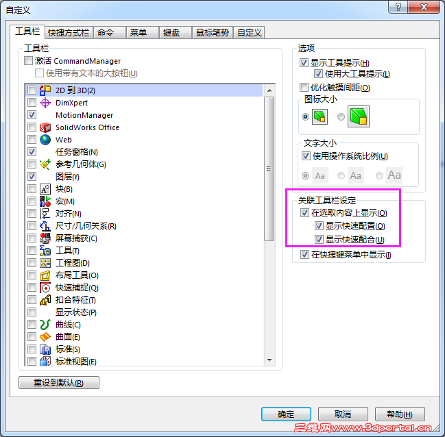

$ X0 S3 {- i3 x/ q' W8 r, ~多谢阿木关心,操作上还有很多我不知道或没用过的小技巧,也望阿木分享。
  Z. W6 y4 l& p5 z  _' T现在就请教一下阿木,那个添加几何关系的动态框是如何调出来的?

估计是这里设置问题:" L, l* v/ y9 Z. s0 m
QQ截图20160426153148.png 2 N. v3 w7 {. n; ~

正是在那儿设置,俺找了半天才找到

多谢zh_x0511大大指点,取消选中“在快捷键菜单中显示”就行。
