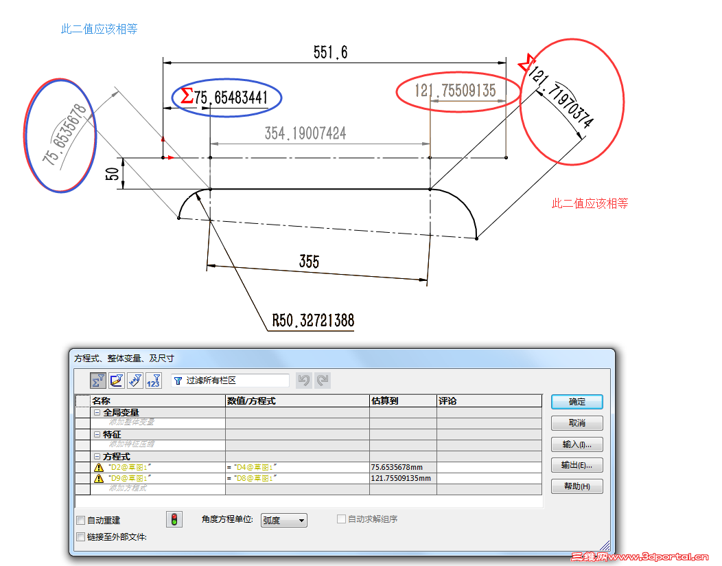

# ^8 f  U" e# x5 e% Q% N遇到一个问题请各位帮忙:
6 ]* P3 O0 S8 M; ]也许是个很简单的问题:草图中想约束一个直线的长度尺寸与另一个参数(弧长或直线长度)相等,其实很简单,但如果这个弧长或直线长度是从动尺寸(或是由其中含有从动尺寸的公式计算出来的尺寸),则这个“相等”就不受控了,方程式中这一项会亮黄灯!而且被定义的数值还是不正确的,如果被定义的数值直接由驱动尺寸来来定义,那么数值正确。不知道大家有没有遇到由从动尺寸来定义驱动尺寸失败的问题,如何解决的?能不能分享一下? ( }$ L" T! F& C* j' ^: x. B

 楼主| 发表于 2016-4-25 10:55:22 | 显示全部楼层 来自: 中国山东潍坊

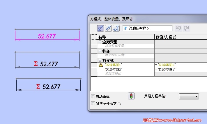

看一下示意图文,大概是这个意思:
& b4 N& d2 j7 z$ F* l8 q" B) n6 M/ \
发表于 2016-4-25 11:16:45 | 显示全部楼层 来自: 中国浙江杭州
久不见ffda大大,这种现象俺也遇到过,如图:( ^9 H0 h' c1 Z& r6 W8 `
同一草图内尺寸间添加关系式亮黄,不同草图间就没有关系,原因不明,但不影响建模,2012版

又:
* ^# S% i9 o4 T8 F$ }如果尺寸不是从动,即使是同一草图也不会亮黄。4 b4 p- D1 Z  Y+ K7 {! u2 b& |! Y
能否得出什么结论?; u0 h8 t/ U# S* y) I. U
goto3d + 2 技术讨论

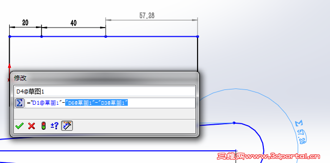

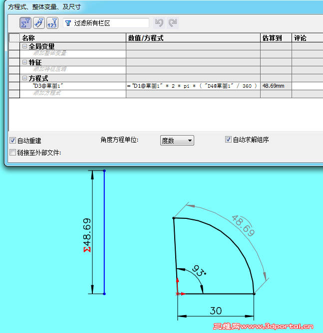

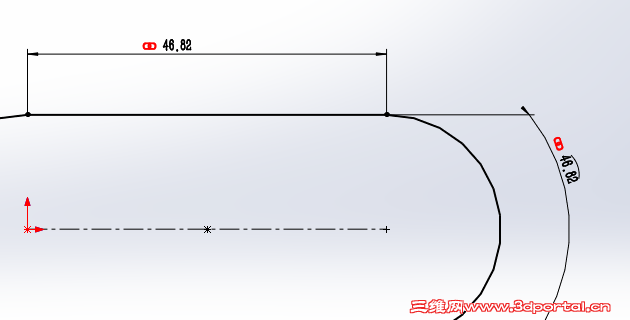

我先来抛块砖头献丑:
3 M7 u3 d* s, Z  i% Q如果是直线,那么约束两直线长度相等即可。
% f8 D6 g, t* k如果直线长度要和弧长关联,则可从弧长的计算公式入手。
- ^% z* P1 w/ @2 o8 k1 ]
/ l7 v' ?- z1 |5 [: w. d Snap1.png
: }) e. Z  }5 M6 U$ Z0 g) P$ D6 }
goto3d + 2 技术讨论

keilei001 发表于 2016-4-25 11:28
0 [" u0 W& @+ ?我先来抛块砖头献丑:
$ k0 Z# X/ V3 o7 O7 H" k9 {如果是直线,那么约束两直线长度相等即可。  y9 f' b; o  r
如果直线长度要和弧长关联,则可从弧长 ...
1 R; E% n+ K( J# z1 A4 t% C7 ]
你是对的,引用从动数值,旧用主动数值的公式代替

谢谢回复!
# |+ M! }8 l5 P# W6 w是的。不同草图没问题,同草图不行。

2 Y; a8 L8 a6 A; e* O谢谢回复!4 S2 w) `! h) ]: Q
我用15版 ,数值链接和方程式已经合并了,所以只能用方程式。

# L# }% M9 ?& i% c谢谢回复!3 K/ W+ b( D$ H
这个方法是对的,关键我的圆弧角度还要受另外一边的相等关系影响,也是个从动变量,用在方程式里也不行。

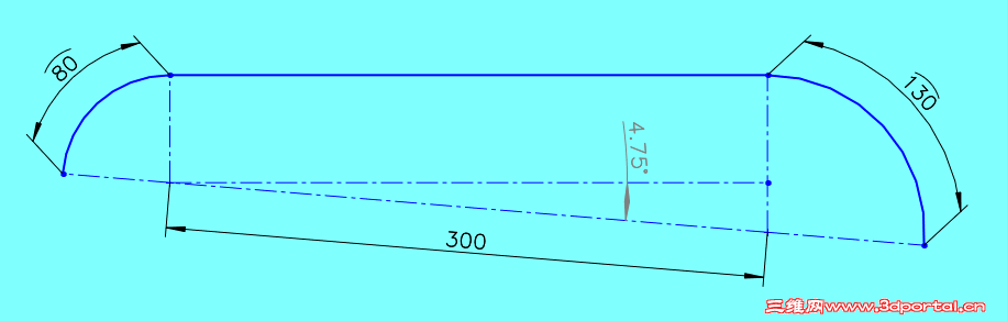

发表于 2016-4-25 19:32:51 | 显示全部楼层 来自: 中国广东肇庆
22553711 发表于 2016-4-25 11:24! l- U: r8 _' h0 u+ M. F. u
又:
& W/ {+ D% a/ j/ N: {如果尺寸不是从动,即使是同一草图也不会亮黄。
% A3 C" d3 }1 }能否得出什么结论?
- _+ z5 F& N6 p) i9 T) ]如图,想不明白,向阿木请教:4 r; H) v; Q3 J5 d/ U
已知两圆的中心距和两圆弧的弧长,再标其他尺寸都会是过定义的。
4 H6 ~3 }4 r0 T+ e6 Y7 x$ g也就是说,在上述条件下,两圆弧对应的夹角和圆弧的半径就已经确定,请教圆弧对应的夹角和圆弧的半径是如何计算的?
7 A" q/ {* K% [* v! ^8 R2 o& L
7 m7 w  a! L+ t3 J8 ~' E1 w9 i

 楼主| 发表于 2016-4-26 07:36:15 | 显示全部楼层 来自: 中国山东潍坊
谢谢大家讨论!

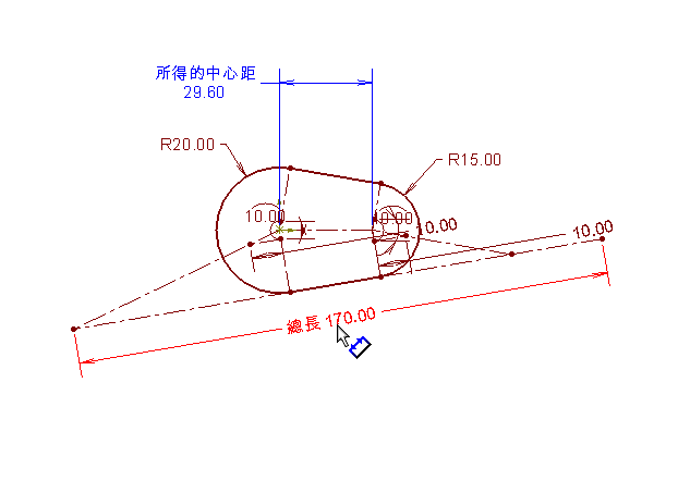

3 _# K9 ~3 ~1 m6 v简单地说:一根皮带,长度是定长,小圆半径定长,通过调整中心距来控制大圆半径,此本题目的。注意的就是调整中心距,大小轮包角都会发生变化,导致弧长变化。

本帖最后由 gt.adan 于 2016-4-26 08:21 编辑 . A( o& T. Z; s1 f/ [; M0 R) m
  Q) p8 J- Z- L+ e6 y6 }又:
1 h) Y; y& L7 ]. j# M% L# [/ r8 F如果尺寸不是从动,即使是同一草图也不会亮黄。
- h. l3 c* w0 U5 ?5 D7 G& i! ~2014版起不是有標註路徑長度的功能嗎?
9 y  Q1 X% A- v$ L再者,阿木是否忘記悶大的弧線相通?  j1 w+ u# M* o9 w: N1 D# e, I$ v" C
/ a" l9 m6 T, T2 @  q8 h! o Untitled.gif + K: N( r6 D( O
& B8 Q8 I: a6 s2 w1 V

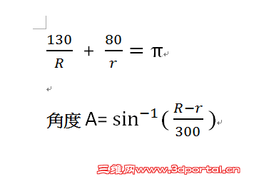

公式計算稍微看了有如下關係,待深入探討如何可解出 R , r , A !
; k" y9 a+ F0 K  ~4 q
1 o& b5 E& h* p/ ?3 O  O! S9 D- |8 i7 p7 v8 U9 ?; B0 @9 [  x+ u

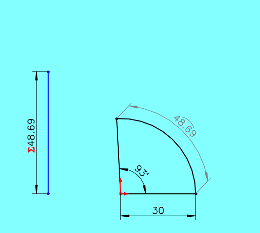

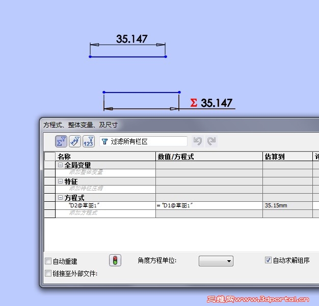

谢谢丹哥分享,弧线相通确实可以替代方程来解决该问题。
1 S' e2 Y8 `/ K3 [$ \+ V8 ~但在2012版中,同一草图若某一线段长度未定义,即长度尺寸为从动(角度等亦然),此时添加方程用该从动尺寸来定义其他尺寸,方程就会亮黄。

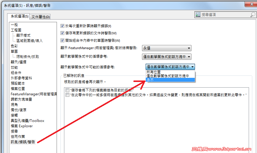

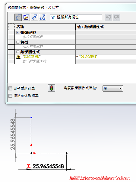

发表于 2016-4-26 11:29:58 | 显示全部楼层 来自: 中国台湾
22553711 发表于 2016-4-26 10:32
# ^' [; P! A; ~  x; b+ P1 e0 P7 C谢谢丹哥分享,弧线相通确实可以替代方程来解决该问题。
* U! [: ^7 _) t6 L5 I6 b但在2012版中,同一草图若某一线段长度未定义, ...
6 J3 n3 v/ y) H9 n3 Z, R3 P
誠如阿木所說,會有「警告」(並非報錯),但並不影響建模
7 _' D, P% Y/ }: {; m+ g 11.PNG
6 l4 ]3 [. |* C% g" Y4 n1 l* d0 L" w2 e4 r
7 ?3 b3 U/ G+ j+ D( ~: a6 x- B這是2012版本起,數學關係式大改版之後的新增功能,將之關閉提示即可。$ Y1 l6 }5 J3 ?3 E6 F, W
& K" i" {0 h8 i$ L 12.png - V9 j+ Y; a( O* L
' Z& M4 ^0 G7 j0 H# }" A7 {0 ~8 Y) m% g$ X- O4 a: }
- H& r+ r, A1 w: d, s

谢谢丹兄出手,把这个周长固定,调整中心距让大圆半径(图中R20)发生变化,可否做到?
发表于 2016-4-26 11:52:06 | 显示全部楼层 来自: 中国台湾
ffda 发表于 2016-4-26 11:32
* {7 J8 a, g: S: X0 V谢谢丹兄出手,把这个周长固定,调整中心距让大圆半径(图中R20)发生变化,可否做到?
# ?( n# u  S' j3 Q( v3 {; H
當然可以啊~看圖~~$ l9 ?- r! _( D; V6 x+ P6 a
GIF.gif 4 M2 v; g* s, K; X- d
