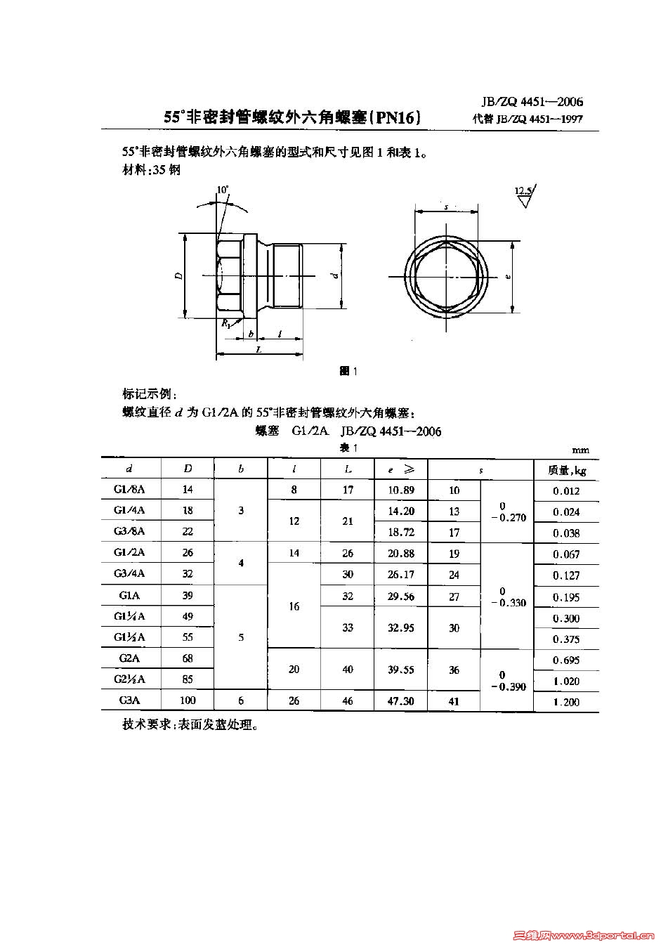

一直搞不大明白外六角螺塞与连接的内螺纹的密封问题,向大家请教:0 x, u9 u* e) G$ P4 S# c# x
5 t7 |; f& m( F' K9 w8 x
比如:JB/ZQ 4451-2006 55°非密封管螺纹外六角螺塞(PN16),如下图1
! j8 o7 o  J- J7 s/ q5 C: D3 Y& @9 g" o8 [0 q! d8 a
问题1:
* F5 B. o; Z$ i0 b9 B" u0 Z, F2 J5 t$ _5 k7 B* l
这种螺塞在与内螺纹连接时,主要是通过什么方式密封?垫密封/密封胶/其它?

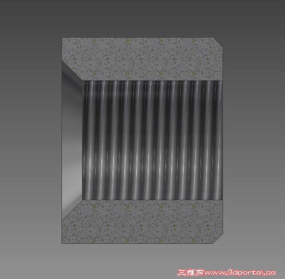

$ P* z! S  V8 c$ w2 `' h: h: f 如图2,国外好像喜欢做这种内螺纹倒角,然后加O型圈与外六角螺塞配合密封,那么,倒角的尺寸、O型圈规格、螺塞退刀槽标准,又是怎么定义的呢?% |5 G: e+ x& k' A

G螺纹本身无密封作用,非要密封的话也只能说端面密封
" \' D" u; ], V/ Q, \' @2 T
zls888 + 5 技术讨论
发表于 2016-4-25 12:33:29 | 显示全部楼层 来自: 中国浙江杭州
这个需要加组合垫才能实现液压密封
9619 + 5 有效应助
发表于 2016-4-25 21:20:08 | 显示全部楼层 来自: 中国陕西西安
需要加铜垫,实行软金属密封。

( I+ ]- m! \% x9 {对于上图2的倒角,加O型圈的密封方式,有没有什么标准可借鉴?
发表于 2016-4-27 23:13:58 | 显示全部楼层 来自: 中国河南焦作
没资料的情况下,自己选一个尺寸符合(相近)的O型圈试一下,或根据旋合后的间隙面积选O型圈(可参考环形槽O型圈的选取方法)
2 H8 \$ Y0 [6 {9 M4 P" D  X" b' X未见相关标准。主要注意O形圈压缩量合适应该就可以了。

: u& h& `, k- _, }% v  s0 ~( i# R这样的螺塞推荐使用:组合垫圈、紫铜垫的密封型式。
: I8 r. d6 c5 W6 [- X' t! k7 Y0 n
O型圈有类似的密封结构,但密封面应该符合国家标准的密封面的沟槽尺寸。楼主可以查一下O型圈的国家标准,上面有推荐的沟槽尺寸。
