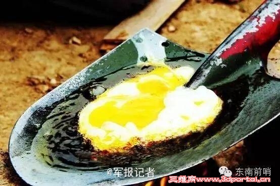

刚才看新闻,我国战士使用工兵铲煎蛋。看到有网友回复“工兵铲是用45号钢经调质处理的,如果用来煎蛋,百分百会退火,性能会严重下降,90年代在西北当兵时试过,原本非常坚固的锹会变软。”是这样吗?

你看看植物油的温度
- }: x& N+ v9 ?7 S2 N) J  C煎个鸡蛋估计就是150°# _* D8 q. j3 f; b
还不至于给45钢回火吧!1 ]! w7 }6 A) g- H) g" P6 e6 O

煎蛋温度应该在回火温度区间之内。因为加热温度不止按理论温度加热,一般明火火焰发热量应该达到450摄氏度左右。结论是明确的。

这是记者拍的的取宠照,毁了工兵锹!这煎蛋仅拍照用,没人会吃。
