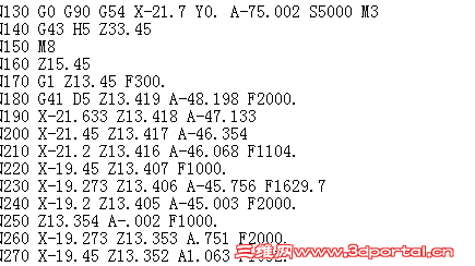

; [- |+ \1 _' Q9 @1 c( u# ^ 机器三菱M70A
$ U2 {1 h' C  m. f* O                        在MDI状态下: GO G90 A90. X50.Z0.
9 q6 V% u, Y3 W4 c' O0 h* ^% `                                                 A-90.X0.Z-10.! L, B, R# Z7 \& B# i+ ?/ p2 M
                                                 A-180.X50.Z-10.7 L0 k) N4 _4 E+ m3 u, i- f6 |) ]
                                                A15.X0.Z0.
- U' u% {. [3 u7 g# H+ H                                     程序正常,旋转轴正常。
% \0 ^3 s7 P$ d5 t9 F$ T/ M
' ]5 ]" A, S( l& _4 s% B* ?2 }9 S1 ?   电脑编程DNC状态下:   程序每行之间会旋转接近360度,总是往一个方向转。不知道怎么回事?求教前辈们。

 楼主| 发表于 2016-4-20 08:33:58 | 显示全部楼层 来自: 中国天津
只有第三、四行正常(手动加的),其他都是一个方向转接近360度。但停的角度是对的,就是转的有点多。

发表于 2016-4-20 10:55:51 | 显示全部楼层 来自: 中国广东东莞
四轴往最短的方向跑的
发表于 2016-4-20 11:39:10 | 显示全部楼层 来自: 中国广东东莞
参数:8213 第四轴改为1
发表于 2016-4-20 11:44:21 | 显示全部楼层 来自: 中国江苏苏州
设置一下就近原则及后处理旋转正方向跟机床四轴旋转正方向一致就不会出现什么问题。
 楼主| 发表于 2016-4-20 14:46:52 | 显示全部楼层 来自: 中国天津
lfygif004 发表于 2016-4-20 10:30
! ]6 U4 ~: U; Q. |# Q2 W8 y7 @, i打电话机床售后,机床第四轴参数要改,旋转就近原则
) l$ F( F: ~. fMDI状态下没问题。哪怕数据格式都一样。

 楼主| 发表于 2016-4-22 17:35:28 | 显示全部楼层 来自: 中国北京
winerboy 发表于 2016-4-20 11:445 P5 v) p- H* f- I
- H& C( p; G  e2 b在哪设置呢?MDI状态就正常。
 楼主| 发表于 2016-4-22 17:35:58 | 显示全部楼层 来自: 中国北京
lx558 发表于 2016-4-20 11:39
7 L# x) \$ @8 `  A" F# L4 f参数:8213 第四轴改为1
. b% Q# v; C- E; N0 Y# A+ G# T
改过没效果。谢谢
