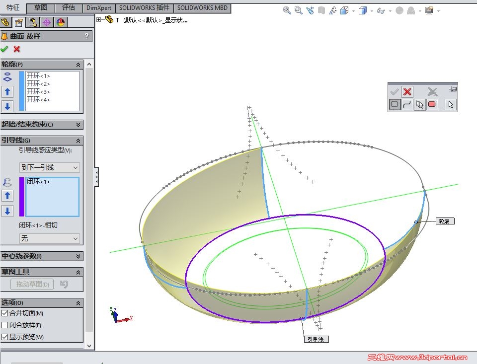

我是初学者,从其他软件转进来的线条怎么放样或者扫描,我试了几次都搞不了,9 `" y. ]2 ]2 B/ ?

你的3d草圖1未封閉,處理一下就行了~~

用那个功能可以经常出什么地方不封闭呢

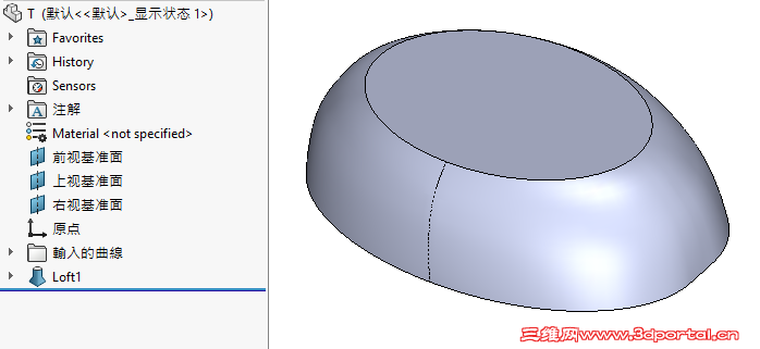

6 ]9 C0 s- K) @4 o# X哦,用修复草图可以找到地方了,然后用修剪功能修好了,但是再放样的时候选择不了线条的,怎么回事,哪里有这方面的教程,想学学这个软件

我說的有問題的,就是你選擇不了的那個3d草圖元,它理應是閉環,但你的檔案不是。

我开始用草图修复功能找到了一个地方有问题,已经修剪修复了,然后再经常就没有发现有问题了的,那我现在用什么功能修复我的3D草图1呢,谢谢
发表于 2016-4-20 09:27:32 | 显示全部楼层 来自: 中国上海
放样必须的条件看清楚,要建立约束关系,画实体线必须封闭,看看帮助就知道了
