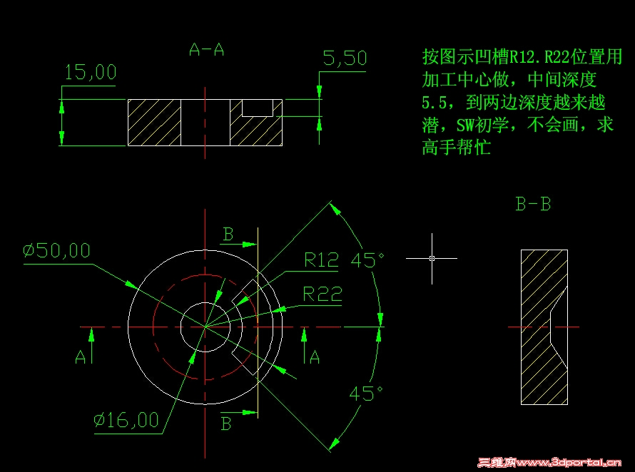

曲面
主题分类用于问题归类:
本帖最后由 look1014 于 2016-4-19 12:50 编辑 5 y) i4 m: {% ]% @* x  T; ?
% e, F( R* M3 X4 }( `  T" c0 h

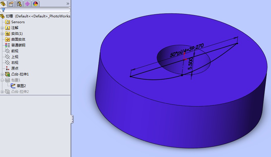

求个源文件,新手用的SW2008,) t# g( e" Z( n, Q* c3 _

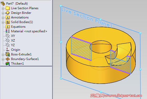

发表于 2016-4-19 13:26:53 | 显示全部楼层 来自: 中国浙江杭州

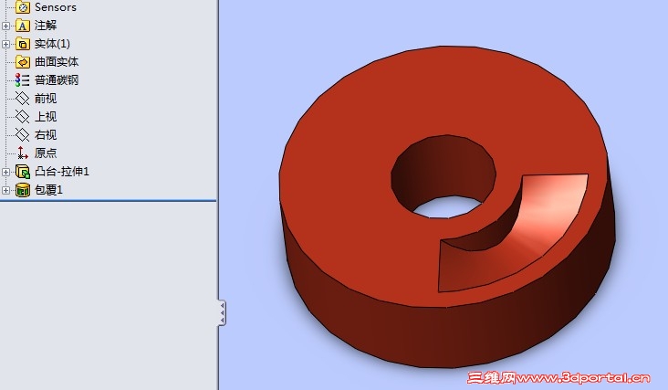

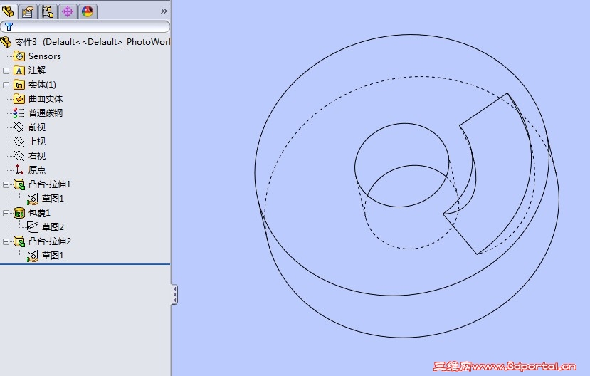

不知道是不是楼主想要的:4 M4 V5 T/ m0 T6 s" I
发表于 2016-4-19 13:35:52 | 显示全部楼层 来自: 中国广东肇庆
22553711 发表于 2016-4-19 13:26
* d: n# M' W/ l' l8 X  O不知道是不是楼主想要的:
# v# p2 n% M7 j6 X% E. y! w5 b应该不是,楼主图的BB剖槽底有一段是平的。
发表于 2016-4-19 13:40:30 | 显示全部楼层 来自: 中国浙江杭州
keilei001 发表于 2016-4-19 13:353 T4 O0 c; |/ J
0 i! E! U/ D" O0 h* o
切除部分轮廓工程图交代的不是很清楚,似乎是由三条直线段组成,但也有可能是分辨率导致
! P! r% [: q# Y) b7 k% w不过都没关系,改变下包覆轮廓就OK了,重在方法~
发表于 2016-4-19 13:44:51 | 显示全部楼层 来自: 中国浙江杭州
5 B! G  G/ d& p5 F+ u- A应该不是,楼主图的BB剖槽底有一段是平的。
$ a* e4 _6 s# L5 V8 L
直线段来了,不过看俯视应该没有直段~
3 Y0 z9 [) W! A% Z 2016-04-19_134356.jpg + p0 ?' p. r+ Z
发表于 2016-4-19 14:02:56 | 显示全部楼层 来自: 中国广东肇庆
22553711 发表于 2016-4-19 13:44
9 ?& ~1 Y  C; o% r8 Y# o( n$ E直线段来了,不过看俯视应该没有直段~
' M0 ^, Z. l( ~( A尺寸、视图对不上时看2D图也很烦恼,。
 楼主| 发表于 2016-4-19 14:08:10 | 显示全部楼层 来自: 中国江苏南通
5 T5 L+ m, a, e! P& t! j% ]不知道是不是楼主想要的:
+ G. n5 Z" `" j9 h$ p  S  v8 ^
是这个意思,这个图请教加工中心能跑出来吗?

发表于 2016-4-19 14:29:17 | 显示全部楼层 来自: 中国浙江杭州
look1014 发表于 2016-4-19 14:085 S$ q, t5 q/ l& f7 g& a
4 Y/ h/ f) g. @2 q方法已奉上,当然并非仅此一种,还请自己动手画一画。. b: Y: D& M0 W* G, Z" L
至于加工,CNC肯定是可以的,球刀什么的俺实在是不了解,无可奉告。
# O3 w* T! l2 T) S) d* S; L1 G7 F只会建模的说~

发表于 2016-4-19 14:51:53 | 显示全部楼层 来自: 中国浙江杭州
jdfw.gif 5 O0 \; r( U1 Y$ g
- Y# |% {3 a, C) F: g 2.jpg

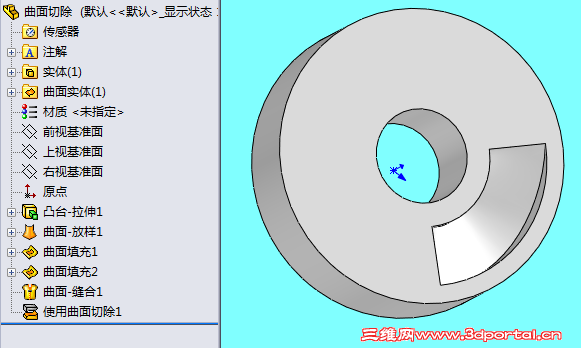

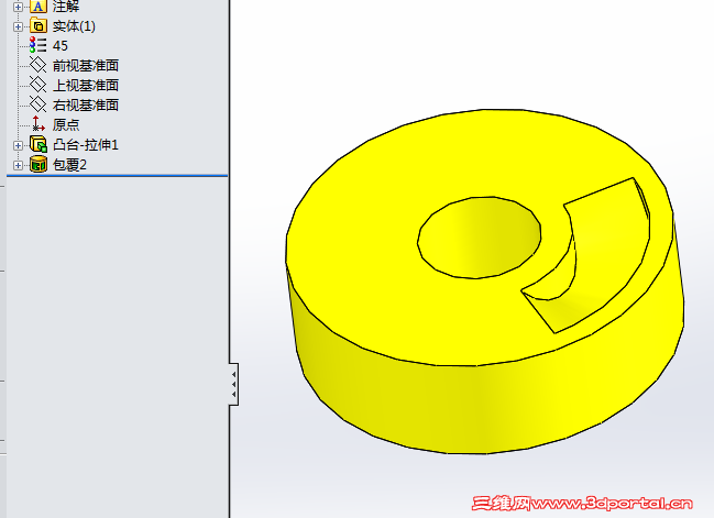

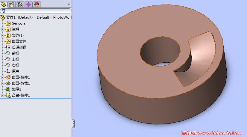

发表于 2016-4-19 15:19:15 | 显示全部楼层 来自: 中国广东肇庆
7 M* k* W1 {3 Y$ `3 ?+ @( ~6 F
阿木好方法,我来两个复杂些的:
0 v3 g) p: Y6 |, d/ C扫描切除* r! i& q: x) @3 l+ D' L: P8 E
Snap1.png 4 V/ q! m1 |7 A6 y8 Z% |" V
4 S. O6 Q/ T1 `2 _
曲面切除
& N7 ]- y4 C+ Q0 o% z& `# d! } Snap2.png 1 Q+ l) T; E; {6 I) x) F
发表于 2016-4-19 15:31:48 | 显示全部楼层 来自: 中国广东肇庆
22553711 发表于 2016-4-19 14:291 S" n# C) N  u
7 [& w; j0 V' ?1 Q6 N4 n) q4 _至于加工,CNC肯定是可以的,球刀什么的俺实在是 ...
: a$ |: g# b  E  n( z槽底边不是圆角是锐角,加上槽底面是个扭曲的面,上CNC铣削不是办法,我认为做电极放电加工比较可行。
# k6 S* I) j) l+ a/ z3 m+ d

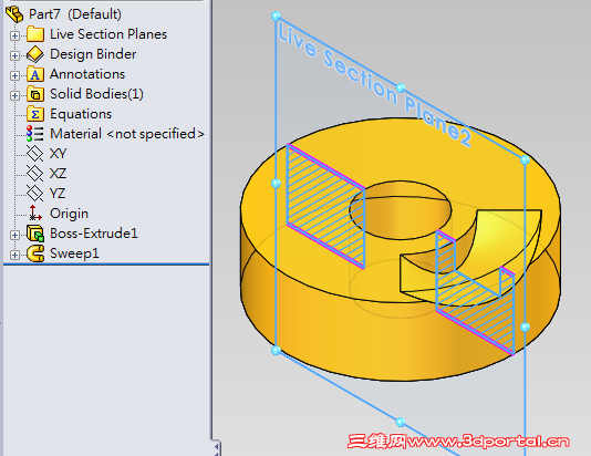

发表于 2016-4-19 16:32:05 | 显示全部楼层 来自: 中国台湾
0 c4 O* L" D4 V( y( A  Y1 L6 a9 D( Y; d, Q9 L5 B) r
我也瞎搞. . .
. L3 s  m9 R9 u: P& Q1 p2 X3 Y' I
" \' Z/ Y4 \( y- i9 }2 z4 t# p0 o7 i- Z: h8 F5 E* j
12.PNG ( [0 ]+ h* {1 r' S% F, l
发表于 2016-4-19 16:49:07 | 显示全部楼层 来自: 中国台湾
瞎瞎搞搞。。。。。。/ P0 s7 K0 x( o1 m' j
13.PNG ' e, b2 l  \- M* M8 s9 [% w
2 |* z" F  v6 R- R) U  Y6 A, ~

发表于 2016-4-19 18:40:40 | 显示全部楼层 来自: 中国浙江嘉兴
* @/ j5 n( ?5 u/ H" L+ a* w# g4 v直线段来了,不过看俯视应该没有直段~
9 i  t( X7 H% H5 O) q6 a应该是楼主的图有问题。如果底部是弧面。那BB剖面图底部不应该是直线了。

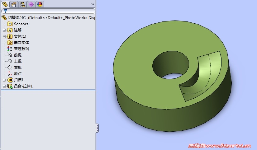

发表于 2016-4-20 08:31:03 | 显示全部楼层 来自: 中国浙江杭州
继续瞎搞& G' W+ \! m9 B, z* s3 W! z: d

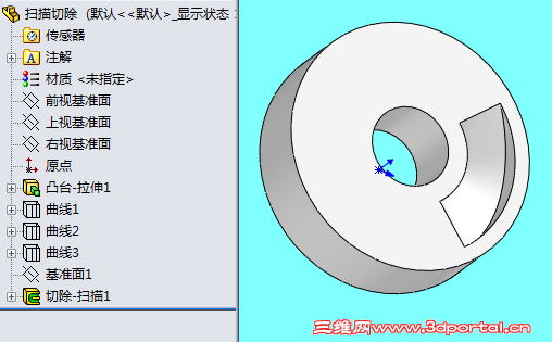

发表于 2016-4-20 09:51:59 | 显示全部楼层 来自: 中国浙江杭州
2016-04-20_094912.jpg 向丹哥学习,扫一个:
- T5 a  v0 r4 b' S) V- I

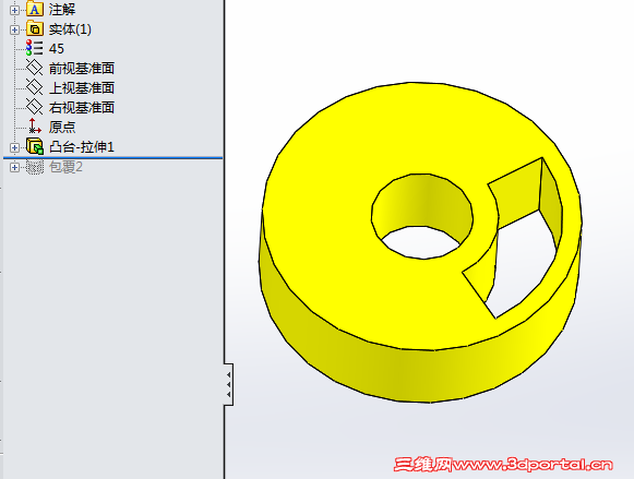

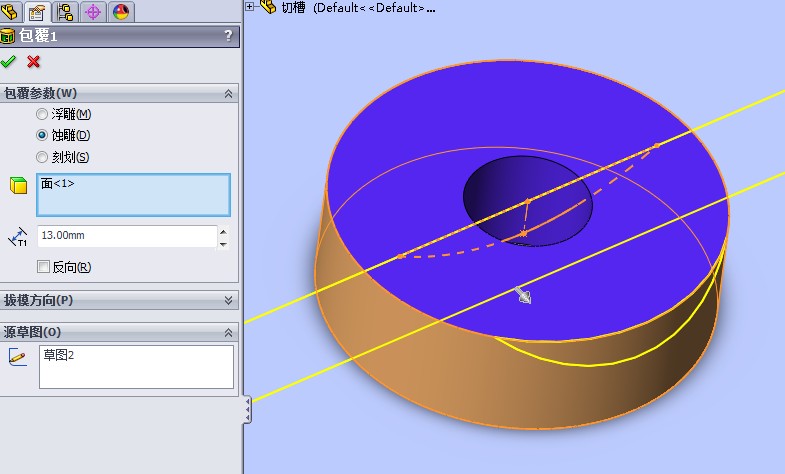

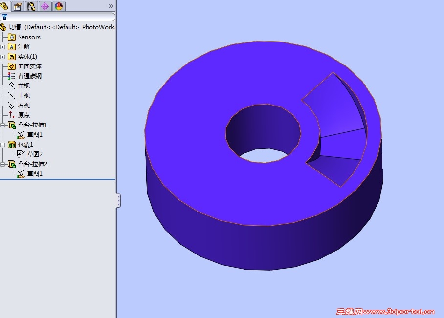

发表于 2016-4-20 11:56:46 | 显示全部楼层 来自: 中国江苏镇江
个人感觉用包覆应该是最好的办法:
8 _) _- k# d5 D: r 001.png
9 G5 I: s2 h4 b0 d  Y% a! _- U6 T/ d) B# g3 Q: C
2 {# A; n* D) a$ t  x1 A" ~; }6 Q+ _
" |- D7 y4 f  Y: T

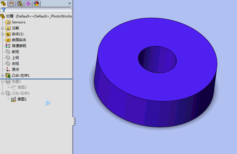

发表于 2016-4-20 13:33:38 | 显示全部楼层 来自: 中国浙江杭州
zh_x0511 发表于 2016-4-20 11:56
* a# {" G, n( }  y5 x个人感觉用包覆应该是最好的办法:
6 Q2 g3 l' v) a0 v5 G- G+ N
不错,省去一个特征,跟练一个+ ^0 C  K3 R0 m  T
2016-04-20_133205.jpg % h3 c% {0 T1 m+ k3 ]

槽子表达不规范,太坑爹了
