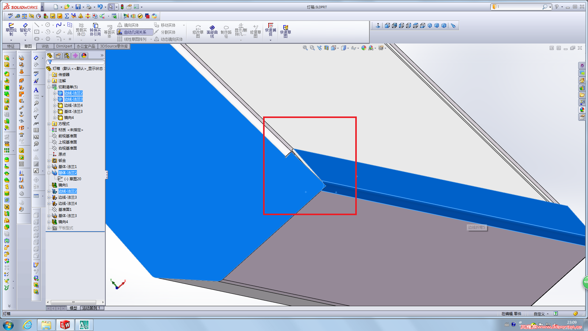

我这个灯箱用了两次基体法兰,然后做边线法兰后,两侧边与箱体的边做出的边线法兰在形状上明显不配,请问该怎样处理才侧边与中间形状相致(至少不要这么明显)?

侧边不是90度,所以手动修改角度一个85.6 一个94.4

jinqin11 发表于 2016-4-19 09:49
( L9 c$ ~8 P9 l$ p' Y侧边不是90度,所以手动修改角度一个85.6 一个94.4
* @# O: I" B0 C7 K9 f# D. F# f" K- n谢谢帮助!
