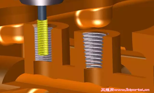

螺纹铣削
Ÿ全轮廓螺纹铣,允许多头螺纹、支持各种螺纹形状和锥度刀具的铣削;
Ÿ支持使用单齿和多齿螺纹刀具铣削(包括NPT、BSPT类型);
Ÿ允许多路径和最佳路径精铣削方式;
Ÿ螺纹铣孔深度通过几何定义;
Ÿ孔程序包括钻孔和螺纹计算,他们可以合并成一个单一的进程;
Ÿ当创建标准和用户自定义螺纹铣削刀具时增强了可视化。

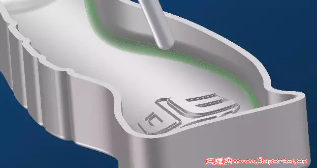

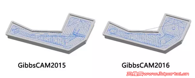

高效加工(线框和实体)
Ÿ集成专家级高效加工算法产生刀具路径,优化刀具路径转速和进给;
Ÿ大轮廓加工时自动计算螺旋刀具路径;
Ÿ开启面铣削计算,可减少60%切削时间;
Ÿ在槽和拐角切削时优化切削运动,减少切削时间和刀具磨损。
3.png - P3 o* ]; B' [- F  W' |
多轮廓控制
Ÿ在单一操作中选择多轮廓;
Ÿ在轮廓组中定义个体轮廓的切削方向和切削位置。

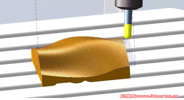

5轴铣削
Ÿ新模式类型,在流线铣中,对单一曲面上没有选择其他几何边界时,创建U或V对齐刀具路径;
Ÿ当增加延伸或裁剪曲面刀具路径时,路径允许在切向上延伸/裁剪扩展;
4.png   }  J$ }  \: `
5 N# \% \6 f; L
Ÿ新增加功能:曲面清角流线铣。加工中可以对多面片进行处理,而且允许使用流线方式,所产生刀具路径遵循表面实际曲率,该功能可以改善齿轮表面或者叶轮叶片表面加工的刀具路径。
Ÿ多轴加工中,现在底部曲面选择允许定义多曲面;
Ÿ五轴钻孔改进,让用户指定通孔或阶梯孔之间移动的增量区域;、
Ÿ新的干涉处理策略,沿刀具平面,避免碰撞
Ÿ新镜像路径功能可用于三角面片、曲面、侧刃铣削和线框策略。

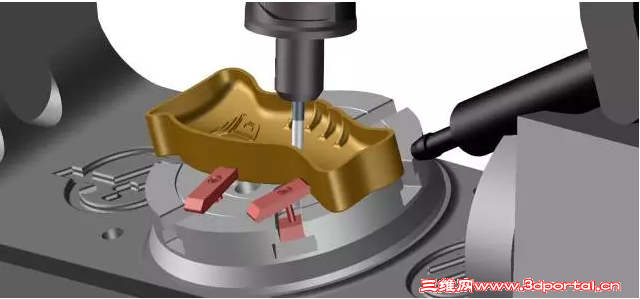

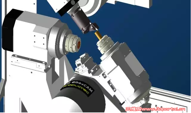

车削、车铣复合与多任务车铣复合加工(MTM)
Ÿ改进快速编程布局;
Ÿ多任务同步管理器中,视图样式更改为水平显示,增强使用性和定制。
3 I# z! J! ~* d/ P 6.png
车削操作
Ÿ同一刀具B轴多方向加工;
Ÿ不同主轴重新定向刀具组;
Ÿ任意额外旋转轴旋转角上车削加工;
Ÿ为所有车削操作提供旋转设置;
Ÿ支持所有刀具(多方向车削刀具)。
