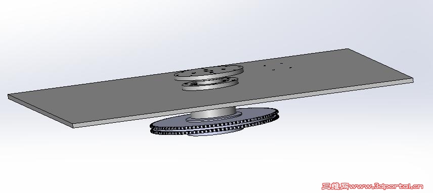

电机计算
/ O% [8 U6 Q: v$ @7 n8 C4 z% ^这个结构上面带动1t的重量旋转,每分钟5转,下面用链轮链接传动 这个电机的功率与扭矩怎样计算了 ???' u5 u  L. j) C. b: ^1 ^

计算启动扭矩、匀速运转扭矩、减速机当量扭矩,三者相加,电机转速n,M=9550N/n,即可得到功率大小。

角速度是0.3m/s   那么 角加速度是多小呢

1、转动惯量J=(长*长+宽*宽)*m/12,算出惯量
# q+ k/ R( U2 G2、转矩T=J*角加速度α,求出转矩
% A2 o8 @# @7 x7 L, M- J5 A3、减速比=普通电机1400r/min除与5r/min=280
2 y1 U# W8 ]% b; d) a3 o  g4 ]. r* `4、功率与转矩的关系T=9550*P/n,T=9550*1Kw/1400r/min推导出1Kw对应6.8N。m的转矩: O9 o6 {9 z& q1 Z
通过以上的技术大概可以算出电机的功率,希望对您有帮助!
