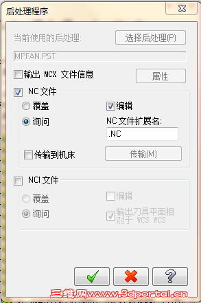

哪位 大神谁有 更改X9 后处理 补丁,给 分享 一份

发表于 2016-4-16 14:23:03 | 显示全部楼层 来自: 中国北京
你把默认后处理删了 就解决了

 楼主| 发表于 2016-4-16 14:57:54 | 显示全部楼层 来自: 中国河南济源
路过不买 发表于 2016-4-16 14:23
- N- k/ n, {; `$ J0 J7 s你把默认后处理删了 就解决了
* s( k+ y) C( c1 d! A. ^+ S具体 能 给个图 详解吗

7 S# P: m$ q1 j8 X6 ~) T我们有 几种 机器系统 要 来回  选择后处理   ,希望能直接   选择后处理 来 替换
8 g/ A* H  f2 |' D5 l' \* r
有几种不同系统的,就建立不同的机床和控制器文件,直接切换即可,只更换后处理会出问题的。

没事,之前 9.0   和 X6   都是 这样 换的 ,  用X9  了  就不知道 修改 补丁了
2 Q# k8 m+ W% g5 A那你就把软件自带的后处理删掉,不就可以选择后处理了吗?

 楼主| 发表于 2016-4-16 16:44:48 | 显示全部楼层 来自: 中国河南济源
路过不买 发表于 2016-4-16 14:23( `0 k% f' K4 P) i8 @* S
你把默认后处理删了 就解决了
* j" s) _# a6 f
谢谢 , 一直没敢 删,刚才 删了 ,删了就出来了,版主真 伟大
