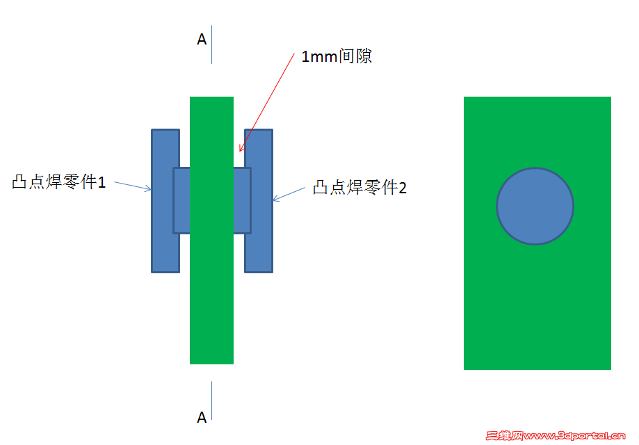

如题,现在的工艺是凸点焊之前镀锌,但是点焊之后发现上下表面锌层被破坏,外观质量变差,后续要自己喷一层漆。
0 h; `7 U/ u( ]6 u* z4 O2 L
& S  z& v3 N) J7 L9 _- x现在是否可以在点焊之后镀锌  l0 E4 ]1 J$ @3 R: \/ `& q, T6 j9 D; O
3 D+ g: ^# m% f9 |1 \
或者是否点焊有什么方法不破坏锌层0 P( i3 S5 T9 \5 }! f8 G4 F) ]# v" q* C
发表于 2016-4-14 10:01:05 | 显示全部楼层 来自: 中国江苏常州
要不破坏镀锌层  |& b" q* Y3 @
办法只有一个
/ [, W( A# z' ?7 G4 c就是焊接后镀锌: f, A! Q8 U& v5 K- N$ {
但是也要看工件的长度和横向的宽度的
7 O/ R8 [4 q8 I" S2 S: k以及附近镀锌厂的条件的--简单来说就是池子的大小1 O/ s% q$ H: D5 Q2 A
能否放的下你的零部件( [0 j& ?0 T( z- x; a4 f
这个是关键

发表于 2016-4-14 16:26:05 | 显示全部楼层 来自: 中国江苏
镀锌等的表面处理肯定是焊后进行

 楼主| 发表于 2016-4-15 08:14:34 | 显示全部楼层 来自: 中国湖南湘潭
千军一将 发表于 2016-4-14 10:016 Z- j6 N! z- t8 l; c& u
要不破坏镀锌层, I6 h8 \" `2 m7 l$ X/ z+ y. u
办法只有一个
* ^2 I! y) j& b" q/ [1 h就是焊接后镀锌
! L5 g% I( {6 M池子大小是没有问题的   关键是焊接后 零件之间的间隙小  间隙里面能均匀的电镀吗?4 |2 v3 G$ ~0 f+ h8 G( W
8 t* `7 D' \+ |% i下面是示意(对称的)
4 y. m6 d5 V: Q, v: b: S( W- c1 |) Z' J1 m; H' X
发表于 2016-4-16 00:14:19 | 显示全部楼层 来自: 中国河南焦作
c236zcj 发表于 2016-4-15 08:141 r# A, w1 P8 d- T! x; h6 _: c
* e% c% f7 |9 P' ^5 l' z- h- B2 w- t! I( f1 g- i$ T4 K) x3 N5 n
下面是示意(对称 ...
4 a3 X+ r8 N+ e4 P间隙处可考虑增加镀液的流动性
 楼主| 发表于 2016-4-21 16:51:58 | 显示全部楼层 来自: 中国湖南湘潭
plc 发表于 2016-4-16 00:14
  Z% m. }$ Y0 |间隙处可考虑增加镀液的流动性
/ U, }& \# E9 w0 D7 o  v4 B" Z怎么增加呢?  小厂不是那么的专业。。。
发表于 2016-4-23 23:02:36 | 显示全部楼层 来自: 中国河南焦作
像养金鱼那样用泵,搅拌.....
