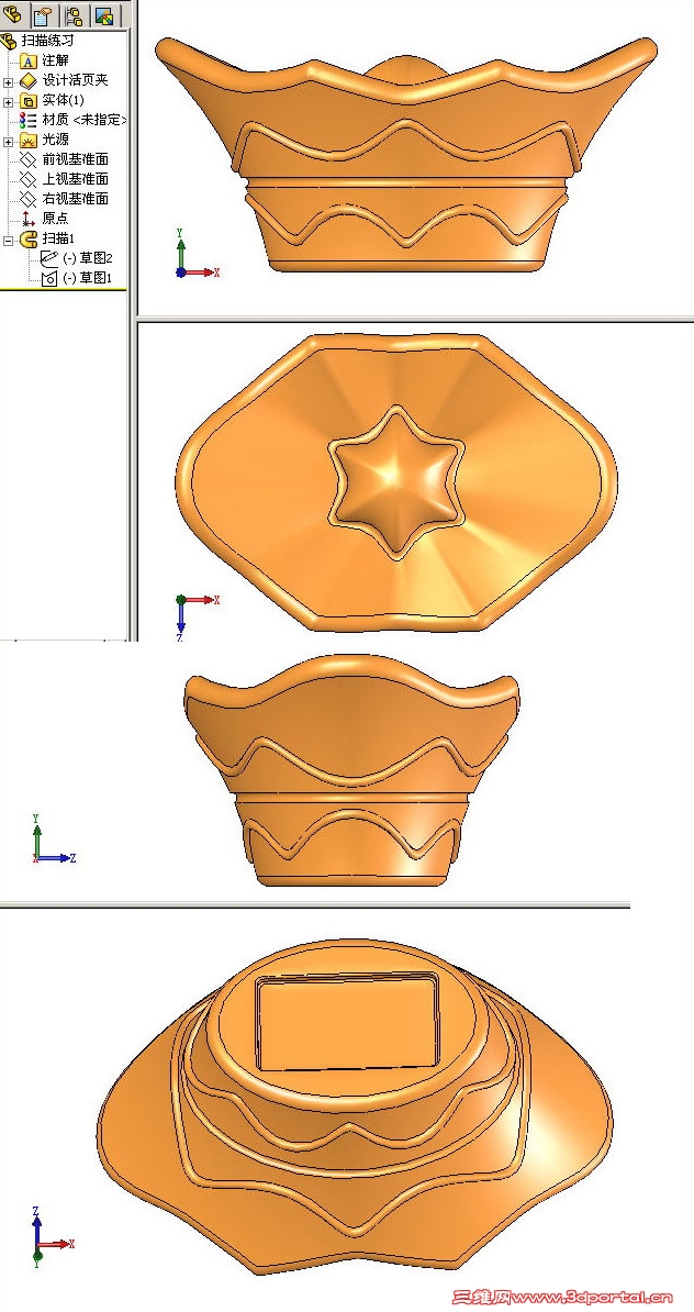

2个平面草图,扫描出如此复杂的模型,作者实在厉害。
! s; w1 _/ o* b3 }  s草图实在伤脑筋,期待高手出招。& Z$ `  T2 z$ a7 K( A, t0 h

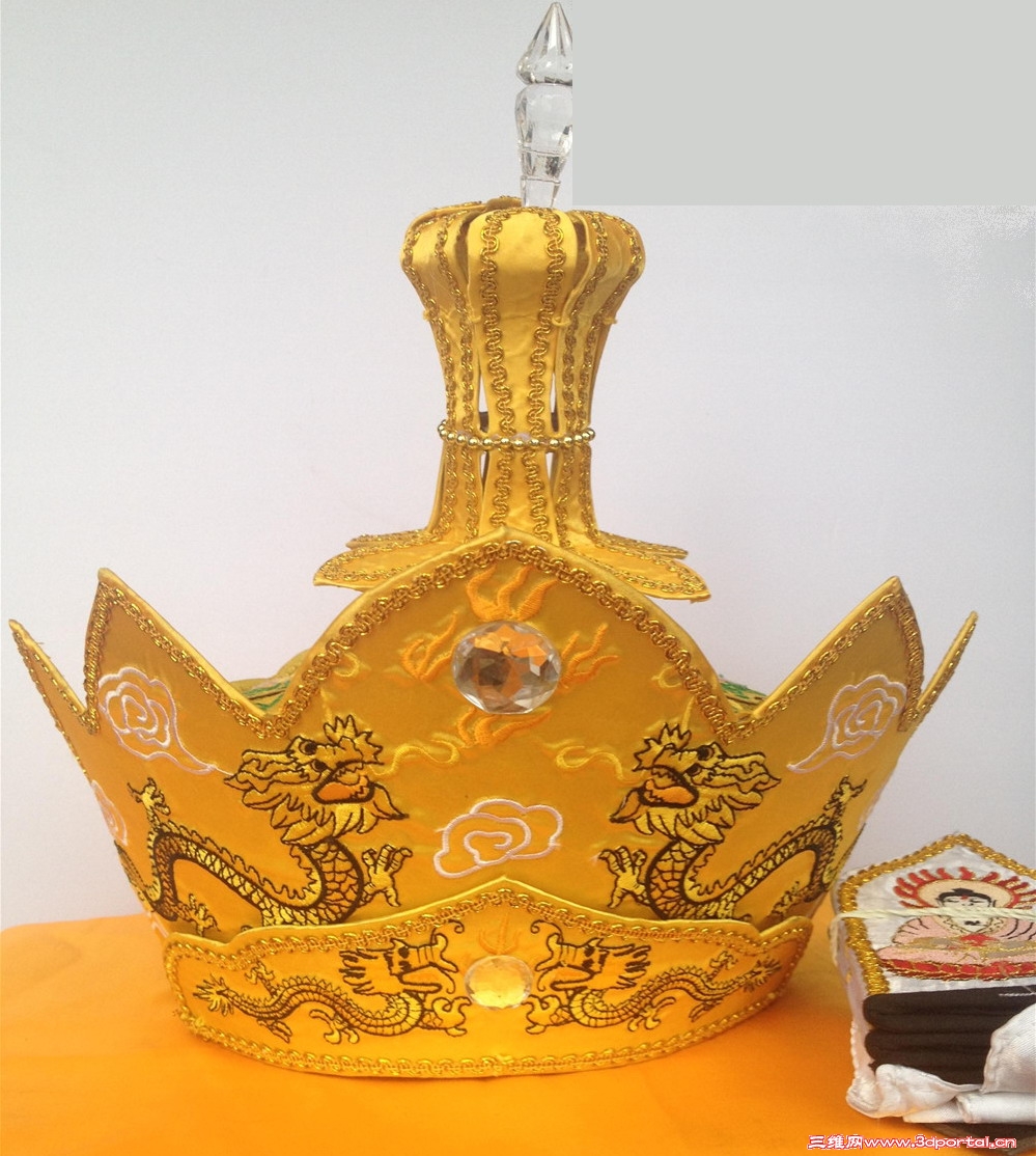

看着很象唐僧帽
& `" u$ u( |: [; a; t+ p 唐僧帽.jpg , ~% u4 b1 ^$ c( A8 \& {4 d! c

8 B4 w. I4 Y* u+ {8 [5 B: s看着很象唐僧帽
2 y) B' I- u- S# i# m
我看像元宝,http://www.3dportal.cn/discuz//mobcent//app/data/phiz/default/04.png3 t3 H% B. o9 \" S7 y

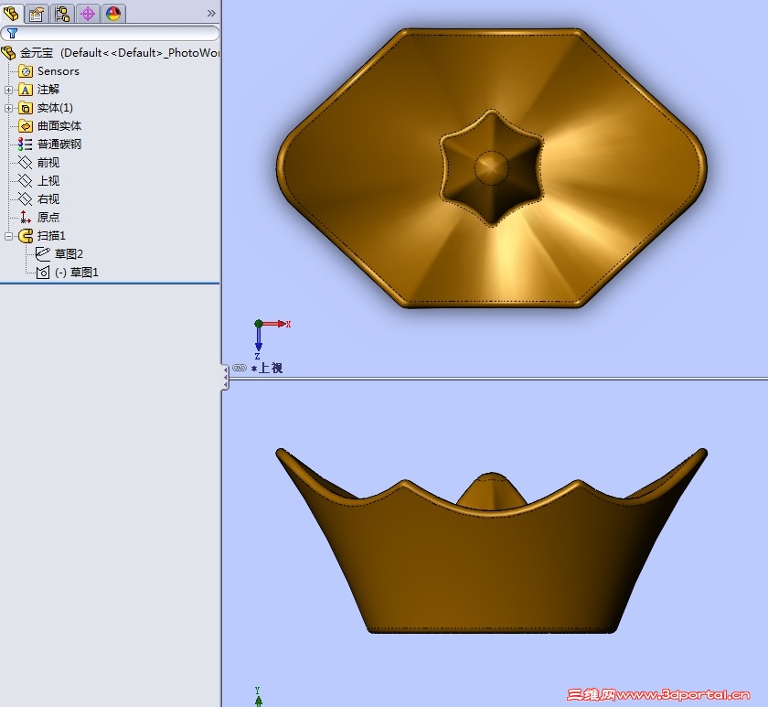

K大先来一个,顺便大致定义一下尺寸,俺们再来学习,
发表于 2016-4-12 16:21:53 | 显示全部楼层 来自: 中国浙江杭州
抛砖引玉:
: V+ h4 d& D0 u, P. U 2016-04-12_143639.jpg
goto3d + 2 技术讨论

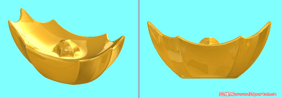

 楼主| 发表于 2016-4-12 18:25:04 | 显示全部楼层 来自: 中国广东肇庆
22553711 发表于 2016-4-12 16:21
2 H* f, o' X8 {0 h抛砖引玉:
- e  t7 ?' X. z, q$ c8 L6 R5 q" i跟进木大,先来个简单的。! i3 ?7 ~# F9 l: j, D% j, ~7 j! P
Snap1.png , D+ A* o+ c' f- E  W% g/ M

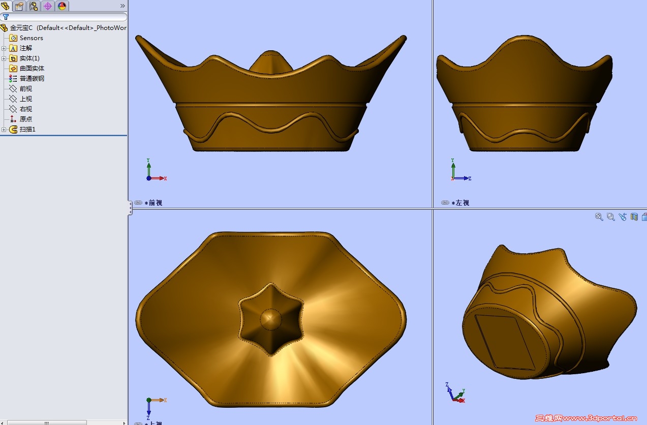

发表于 2016-4-13 13:36:51 | 显示全部楼层 来自: 中国浙江杭州
keilei001 发表于 2016-4-12 16:50
( \/ e. a4 l7 J2 {8 q+ h非常好,就差几条装饰线了,装饰线对木大来说不是问题的。
7 b* |, p6 A$ B7 D% @我也要花些时间向木大学习,研究研究。
4 `( i. z  S% w
画不动了,只能搞成这个样子
: j# O) }" B+ q 2016-04-13_133345.jpg   H" x4 a2 a; S: U9 z) L, E+ Q
