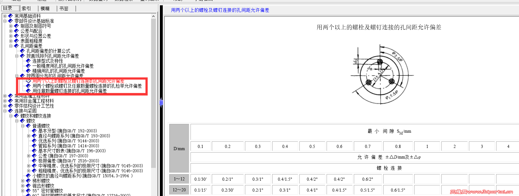

关于圆周分布的孔间距允许偏差问题:1、一般出图时,大家是否会不标公差  2、假如标注,如图中3个如何选择?  3、 这3个公差选择分别用在什么情况下?期望高手给条明路,谢谢!: b8 ^: H4 C  G7 t, C; C" p

一般都是均布,都是一次装夹的,图示表达未见$ l3 }6 b8 Z: g+ B/ ?, C
plc + 2 应助
发表于 2016-4-12 07:53:24 | 显示全部楼层 来自: 中国江苏常州
如果连接件是传动轴螺栓或是铰制孔螺栓
% h6 C' x8 w4 |# E. P4 O那么分度圆直径和孔径需要尺寸公差和位置度公差
' l$ W! j# f- U7 @这个需要计算$ j1 Z) S- r# r% }
其他的标注均布就可以了,毕竟孔大的多哦' ~6 d' G: I+ J0 E; i* P
plc + 2 技术讨论

谢谢楼上两位,那如果标注公差,图片中的3种情况如何选择,3种能帮我解释一下吗?

1、一般精密零部件采用楼上图表选择公差。你设计时心中有间隙要求,按间隙选择公差即可。$ d5 P. w; y* }1 `* c
2、不是精密零部件采用GB/T1184未注形位公差标注。未注形位公差常用的有三级H、K、L。大部分人选用k级。这个标准机械设计手册第一册里面有。

这种标注只用于沿圆周分布的非均布孔。如楼主附图所示的三个沿圆周的非均布孔,除标注对基准孔的角度及其公差外,还必须同时标注所在圆周的直径公差,因为角度误差是与所在圆周的直径误差相关的。

简单来说5 c. l# O  e1 U( F4 Q7 K" \
你在电脑上画个图8 @  x7 }' `. n% O& P7 o
将允许 的公差的最小值画个阴影
7 {$ a, a; R: \7 ^$ c3 A看看你的螺栓能否在阴影里面
8 R2 i. A0 p# [注意螺栓本身有公差--按照紧固件标准
0 R4 R  t% }& K; c5 C如果在里面就OK/ v! c- e1 h6 q7 [" z
如果不在# v" z6 f3 P; H5 k
哪呢加大点2 D) Z6 t  v; D4 H/ i) z+ C, c. x: q
