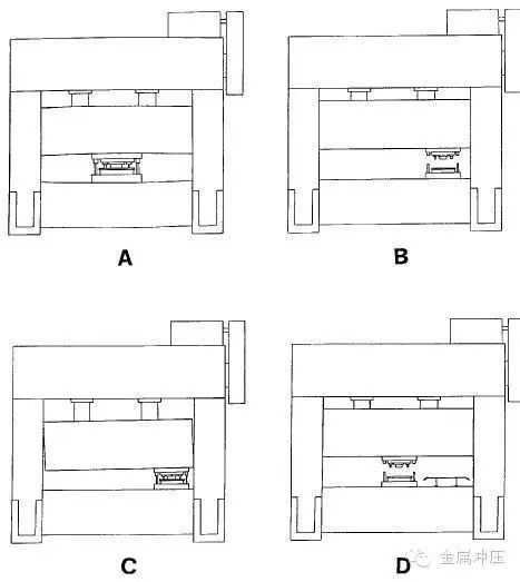

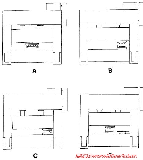

在冲床中心安装模具& ?# N/ [' T0 C+ G
一个正确的冲压间隙是生产出合格品的基本要求。如果冲床没有架在中心,关键的冲裁间隙就会改变。
http://mmbiz.qpic.cn/mmbiz/bicViaOy3TwDYYNnJZ8Prz7Pib3T7l6w7bwF4BTdzsUPfcDZaiaoraubk2REn5G2zibwpSY0BQpudVibRIUrffEug26A/0?wx_fmt=jpeg6 T6 _, P& H8 }9 \( H
, i3 ~( i$ a0 P5 w- R. F+ ~
A是正确的架模位置.B图是操作员为工作方便将模具架在冲床的侧边,C图是当冲床闭合时会产生不平衡的合模力,导致整个设备和模具产生歪斜,间隙也将发生变化,会导致模具和冲床的损坏。D图为模具安装在中心,在模具后面增加辅助机构来完成操作。
& o# a3 R/ q0 L; m" v7 D+ {' u
不在冲床中心架模和在模具下面有一个废料一样,这是冲床必须歪斜去闭合。如果模具不在中心,在冲床闭合时冲床会产生非常大歪斜,导致滑块与平台不平行。
