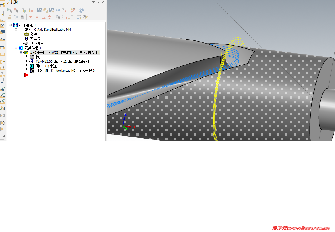

请教各位大神,我选择车削中心加工这个凸轮槽,用替换大法加工,想用Z向分层全自动加工,省得用宏程序控制深度方向,结构却显示每次都要G00回转一圈的黄色的线,怎么样设置能把回转的黄色的线去掉。
替换大法
替换大法
发表于 2016-4-10 08:08:29 | 显示全部楼层 来自: 中国上海
你用垂直下刀  或斜向下刀就好了
 楼主| 发表于 2016-4-11 08:07:42 | 显示全部楼层 来自: 中国浙江金华
是退刀设置哪里改吗
 楼主| 发表于 2016-4-11 18:59:57 | 显示全部楼层 来自: 中国浙江金华
只能修改共同参数的下刀点位置才可以,因为它每次都需要C轴进行重新回转,我暂时找不到方法
发表于 2016-4-11 21:28:31 | 显示全部楼层 来自: 中国上海
是不是替换的轴不对呢
