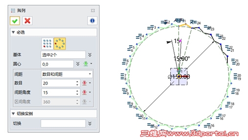

       第一步:绘制草图。
       根据烟灰缸的造型情况,运用“阵列”功能,绘制出烟灰缸外部轮廓,如图2所示。
图2烟灰缸外部轮廓草图

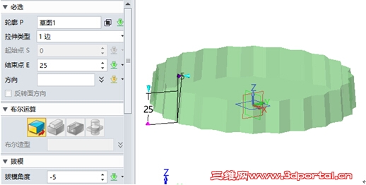

       第二步:拉伸基体。
       如图3所示,对基体进行拉伸,拉伸高度可根据设计师的想法来设定,本例子中,笔者设定拉伸高度为25,拔模角度为-5
图3烟灰缸基体拉伸

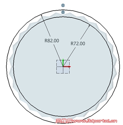

       第三步:绘制烟灰缸顶部草图。
       如图4所示,选择烟灰缸基体顶部面作为平面,然后绘制草图。
图4以烟灰缸基体顶面为平面绘制草图

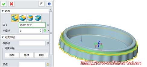

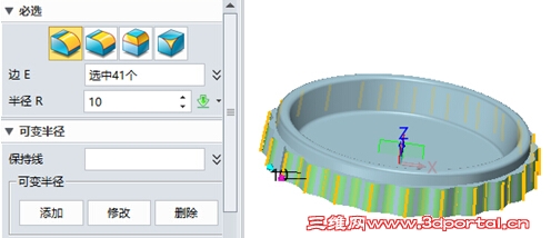

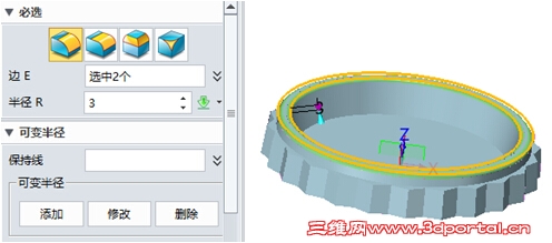

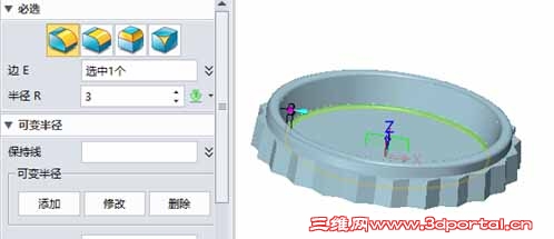

       第六步:对各个部位进行倒圆角。
       倒圆角的各个操作可参考图7。
图7-1 顶部轮廓倒角
图7-2 底部内测轮廓倒角
图7-3 外部轮廓倒角一图
图7-4外部轮廓倒角二

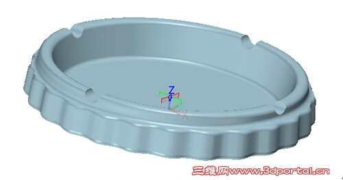

       选择zy平面,重复上面操作,绘制草图,拉伸切除,完成另外几个阁烟槽的设计,这样就完成最后烟灰缸的模型设计了,如图9所示。
图9烟灰缸模型
