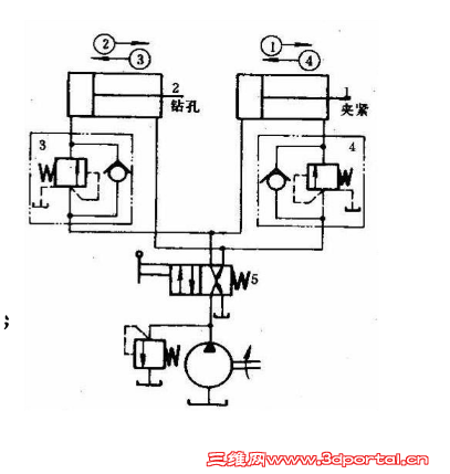

[求助] 液压回路图 工作过程是什么
发表于 2016-4-5 19:08:05 | 显示全部楼层 |阅读模式 来自: 中国四川资阳
此图中3 .4 是顺序阀 ( E2 t2 p, X9 }4 n
8 D/ t; w- a  X9 @请问该图 详细的工作过程是什么啊?+ h* [# n" K0 n' M4 X

图示手柄自然位置时,2缸先缩回,无杆腔油通过单向阀回油箱;2缸到底后,建立油压阀4开启,缸1有杆腔进油,无杆腔油过手柄回油箱。如此往复) I! D  |* k" j* F8 V3 N

顺序工作回路,先夹紧,再钻孔

顺序阀3,4以及溢流阀,分别调多少mpa啊?: J/ M( t5 h9 I: U
现在想弄清楚顺序阀与溢流阀得值哪个调大一些。谢谢

! D% ?6 R" y2 ^. S( R. F6 }  ]定量泵的溢流阀是工作压力,3/4开启压力一致,大小要根据负载要求来定,基本是大于液压缸工作压力。

肯定溢流阀压力更高一些,不过这个回路没有卸荷启动啊

为什么要卸嗬启动啊?

如果负载启动电机对电路冲击比较大,对电机本身也是伤害。很多设备都是空载启动的,比如各种机床。不过小功率泵站也无所谓了,大功率的建议加电磁溢流阀

谢谢各位老师,比如溢流阀工作压力调到10mpa,那么3和4分别调好多啊?

首先3,4阀压力肯定低于10MPa,否则就没有作用了。3阀设定压力为夹紧油缸的最大工作压力,系统达到3阀设定压力也就是工件被夹紧,随即钻头开始下压。4阀设定压力能满足钻孔油缸抬起即可,使钻头先抬起到顶点,然后压力升高到4阀压力,随即夹紧油缸松开。

2 Z5 D; b; g0 q, C8 b* X9 q谢谢,钻头抬起到顶点,为什么压力会升高啊?

3 M/ ^% i. l  M6 |1 l要多学习啊。钻头抬起到顶点,油路此时没有回油,只能憋压

谢谢老师的热心赐教, 此时撇压,最多能达到的压力等于10MPA?

# {8 R7 }# a) Q1 c, n7 b2 T对。10MPa是溢流阀设定压力,系统最大达到这个压力。

% t1 j# k0 K% t3 S7 P9 e谢谢  顺序阀上好像都没有压力表,怎么去判断 调节到基本能满足要求啊?

液压系统的目的是满足各个动作,工件加紧,钻头抬起,这些动作能否到位是判断标准。这个图只是教人们理解原理的简图,实际产品肯定会更复杂完整,比如有压力表,滤油器、放气阀等附件,或者限位开关、光栅等保护装置
