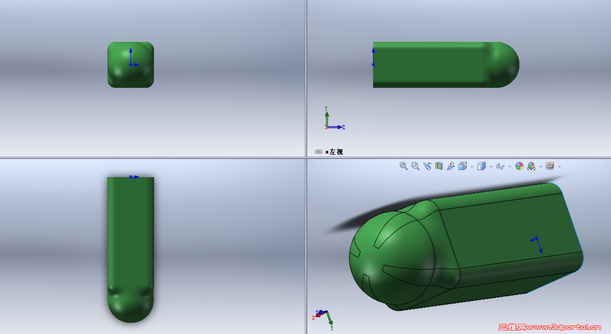

发表于 2016-4-4 09:26:30 | 显示全部楼层 |阅读模式 来自: 中国浙江嘉兴
曲面
主题分类用于问题归类:
/ l" _3 D% H3 n# n6 G: T! N8 N& T0 d( n, w* A: s( _

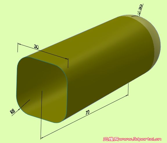

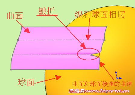

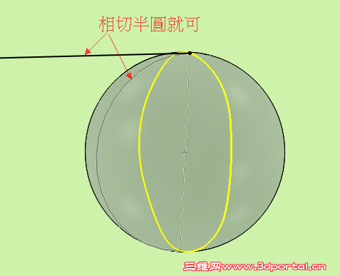

如下簡單的曲面練習,是2003年悶大的經典作.
1 A8 }" f2 j! _6 g- O' `4 W# y( t3 a8 M# i) m
   2.jpg ) Y$ h$ Y! o: O; U8 Y6 l
goto3d + 3 好资料,感谢您对论坛的支持!

想请教一下梁大,图中的非直线是什么意思?& l! D6 E% m* Z; w- C$ N8 u
我这种直接做成一个曲面是否符合题意?

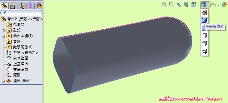

! w; ~0 t9 e) C' z- @1 o( |) E

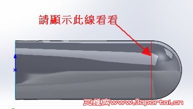

1. 試了"邊界曲面",要顯示球面的邊緣接線是無法顯示的.
- Z. p, U, \$ N$ q' |8 `# H
5 L7 j* J! `5 w. g% x2. 若說是外觀來說,也應是"邊界曲面"較理想,而且加厚也行.1 n$ J7 B5 {/ a7 f7 _! z: F
" W+ ]; T0 j& u; Z6 I" Y) S3 C+ S) v
3. 1#是另種作圖的概念條件,有興趣可以當作練惱了.. L' b9 [- B& D7 Y; `& h  n
; H) [4 M& y9 ]* a* ^9 P7 y8 ?% y: ]3 X
4. 另個問題,1#的作法可不可以做到加厚的效果.

都行,順暢接連非是個正圓(從視圖上看是非直線)就可!
5 \& C9 U. |! S# c: c5 ^順便練習如1#的掃出.

所以說在主題條件下,如何作圖是最佳途徑?

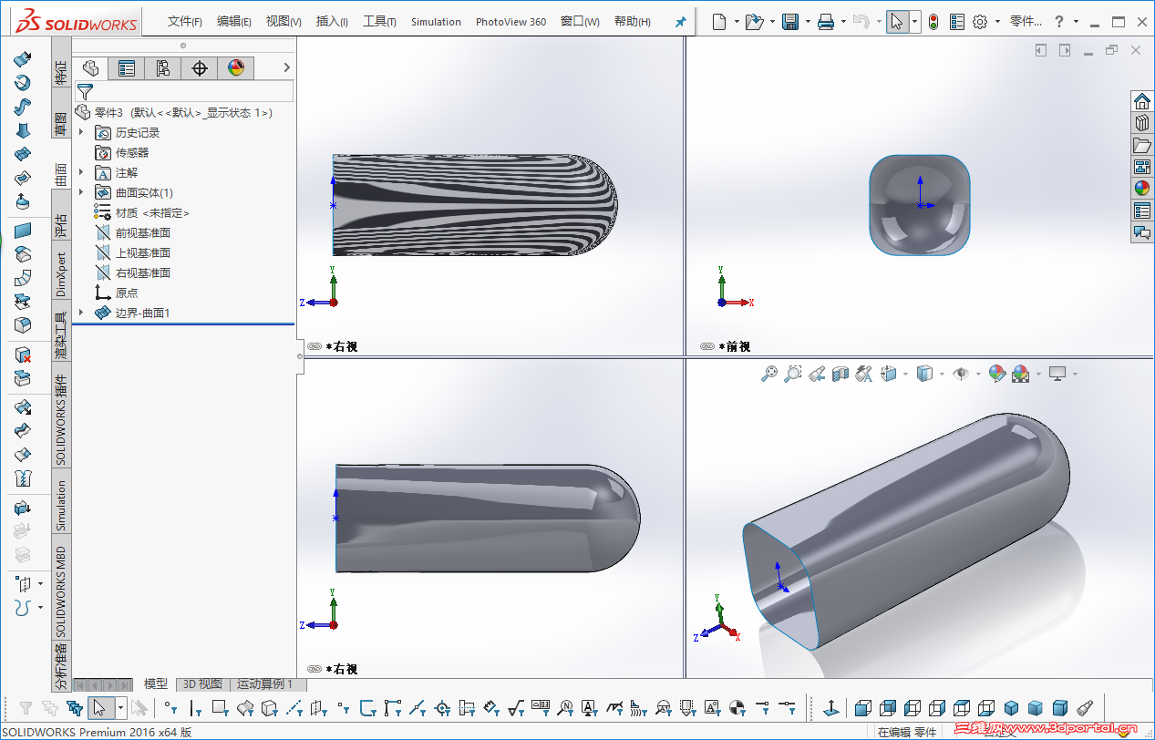

 楼主| 发表于 2016-4-5 11:57:23 | 显示全部楼层 来自: 中国浙江嘉兴
. V. O" p2 r% }" L
heat_ice2000 发表于 2016-4-5 10:40
: W' ^: f- E3 {( P! L2 L- K8 \加厚會有些奇怪..
" A3 B4 `6 A" `1 K個人想法是曲面和球面接連的曲線,變化劇烈容易起皺折造成加厚困難吧!
8 I) R" D& W9 h8 ?' I; j4 I+ L$ v8 f7 B1 f$ m
1 {& Y, w0 f# P6 W

发表于 2016-4-5 20:39:22 | 显示全部楼层 来自: 中国山东威海
ryouss 发表于 2016-4-5 11:57, B, ]5 o% W6 _
& c; {9 T- X% I可是梁大,从楼顶的斑马线来看,面的褶皱应该没有这么大

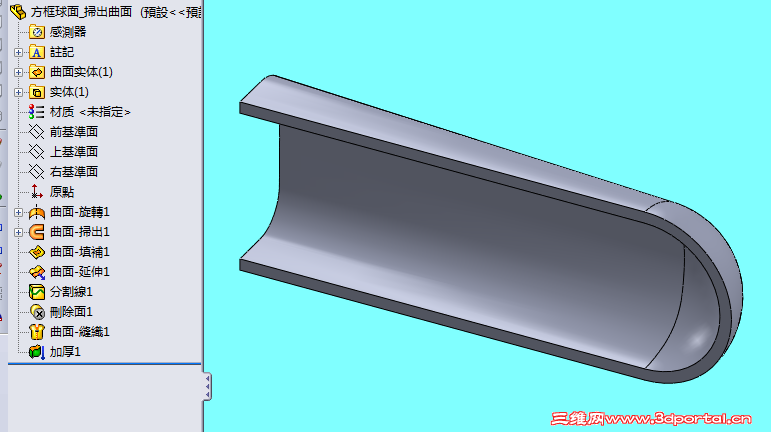

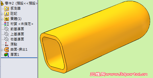

2012
% q3 G# x. v/ M8 H; A3 q謝謝梁大的檔案,輕輕修改一下,就可以向內加厚6mm。
3 |. h! z! [) F* b. v
发表于 2016-4-5 22:18:36 | 显示全部楼层 来自: 中国香港
再用橫掃,一招了。
0 p2 j, |2 V  x7 H/ }* V0 f( _ SNAG-0003.png
4 c6 Y1 u) m7 u3 I# {2 Q; v

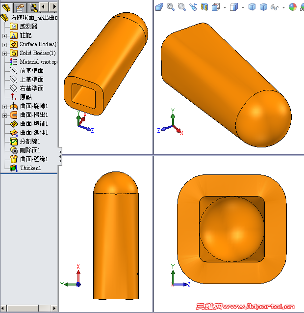

4 Z. D; \: `8 J) l
可以加厚,没问题。8 _3 F) |- u. P! P' M

8 Z$ a1 [2 q: ]

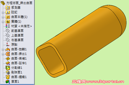

) }1 [; c9 V& k' V. z9 u" F( |梁大的图有点奇怪。
, d/ G. [! U9 E' a3 _, N0 @9 ]- A1 W我是这样改的,把扫描曲面的起始结束处相切类型改为无,然后编辑删除面,发现面1和面2反了,把不该删的删除了,也就是说删了外面的,保留了凹的。
6 f2 N9 @  J  ?8 a6 {& h奇怪就奇怪是这个删除面,我加厚成功后,再重新打开你传的原档,修改却不一定会成功。
% u, Q! H6 s5 H! e% D附上修改后的文件供梁大参考
8 G* M6 P% v9 Q8 `, T) ?. ^1 q% u5 Q2 e* I- y' y  _  p& ?+ Q+ F" c
方框球面_掃出曲面1.rar (309.31 KB, 下载次数: 7)

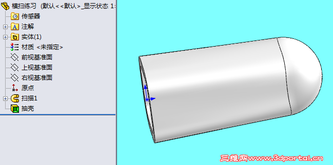

发表于 2016-4-6 08:54:21 | 显示全部楼层 来自: 中国广东肇庆
跟大鹿学的横扫,非直线并不是重点,重点是抽壳。+ r; `8 B/ ^# S+ D. s

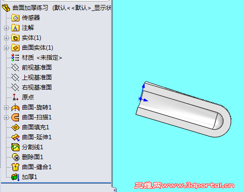

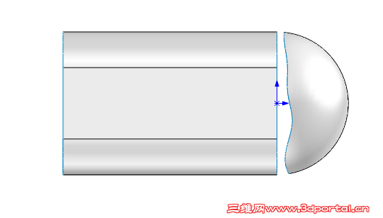

 楼主| 发表于 2016-4-6 10:34:01 | 显示全部楼层 来自: 中国浙江嘉兴

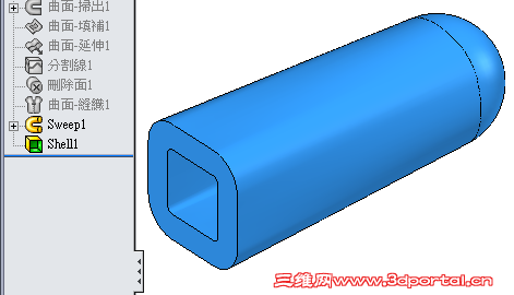

未能加厚的問題點解決了.
0 t) j  A+ N7 ` 3.png    4.png 5 f& _! ~0 |: G6 p9 G

 楼主| 发表于 2016-4-6 16:05:22 | 显示全部楼层 来自: 中国浙江嘉兴
真奇,曲面加厚總是有些限制!7 V$ G; H0 K* ]. @, X: n) f

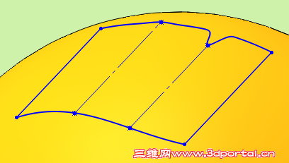

发表于 2016-4-6 18:17:13 | 显示全部楼层 来自: 中国香港
0 M& W, H  d3 W& f/ _2 K, x3 @( [4 N
這是由於斷面邊界的曲率並不連續(直線加圓弧),導致SW只能以“隨機取樣”的方式,擬合邊界成為一條連續的曲線,這過程必定會產生誤差,更有可能生成的曲線存在抖動,最小半徑只有0.0幾mm,無法加厚。; [7 W3 D' `( L
既然誤差是必然的,手動擬合曲率連續的邊界,那就可以加厚7mm了。( J2 w/ G" U* R6 G
以附件的草圖取代引線,就可以達致效果:4 i, c! W; C( C- n1 e& ~# S* e* T
