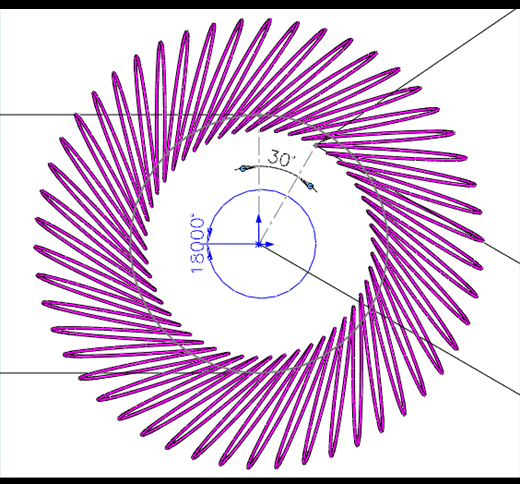

今天捣鼓了一下,发现所谓的触指弹簧可以这样画:9 T# a+ C0 q) B* [
在同一基准面上画两个草图,一个大圆一个小圆,大圆为路径小圆为轮廓,小圆绕大圆扭转扫描。! }5 _/ ]* z* s
把小圆放在大圆内外都可以,但要放在大圆的第一和第四象限内。# p1 a2 J, @$ X. N1 e' C
弹簧圈径和路径的关系还没搞清楚。1 `3 v/ D$ Y! I- g1 F

有興趣的話可以到社群去搜一下,不老叔幾年前有針對這樣的模型做一個掃出的範例。+ \; x  n0 l5 N  o4 ]
彈簧內外圈的精度還蠻高的~

有興趣的話可以到社群去搜一下,不老叔幾年前有針對這樣的模型做一個掃出的範例。% C( i# j+ e6 W/ M2 _
彈簧內外圈的精度還蠻高 ...
0 j! Z$ j, ~+ C# M9 n- U) T
好的,等会有时间去看看搜索一下,多谢丹大。
