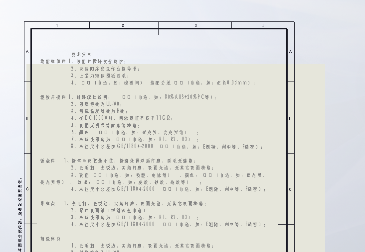

 楼主| 发表于 2016-4-1 14:50:52 | 显示全部楼层 来自: 中国安徽合肥

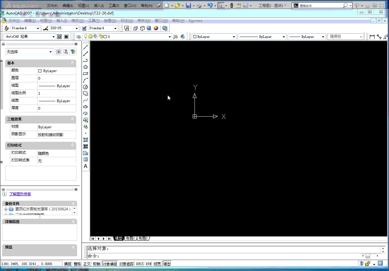

步骤是
9 g! G# b1 U; l9 f1.用CAD制作号模板调整比例1:10 m8 D' M8 ]9 \& {: q% K
2.用solidworks打开CAD模板. n+ Z! ]7 z# i8 h3 k  I. Z
3.复制solidworks上的CAD模板
8 V% v: R2 {4 i3 E4编辑图纸格式,粘贴模板6 Z6 Q" i4 N! \/ h: a+ {3 k( G
5.。。。模板怎么对齐???对不上后面的图框

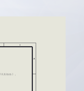

 楼主| 发表于 2016-4-1 16:25:23 | 显示全部楼层 来自: 中国安徽合肥
Jaym的独奏 发表于 2016-4-1 15:57' m3 i4 P$ H' n7 Y6 g7 A# V
对不上图框是怎么对不上的?能截张图吗?
, X/ d! B) q4 P; n& K3 l1 Z7 l图片已上11111

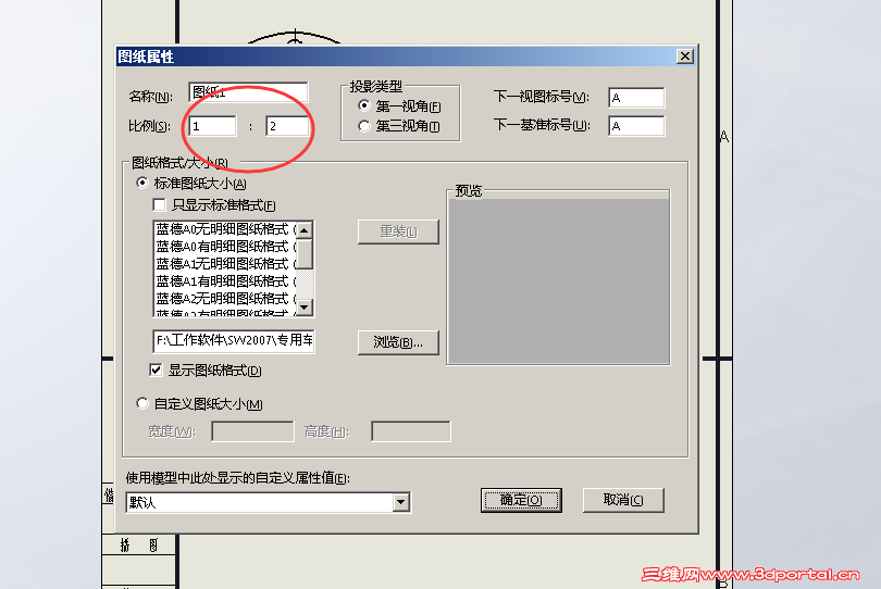

你看看图纸比例是不是1:1。粘贴模板之前把图纸比例调整1:1.

发表于 2016-4-2 22:55:16 | 显示全部楼层 来自: 中国江苏苏州
看楼主的图,似乎尺寸不对,如果是A4图应该是297X210,图框最好是在SW工程图中编辑比较好用,我有个笨办法你可按下面步骤操作试试" B* b& Z8 ?9 o3 o8 R
1.在CAD中把图纸设置成你想要的模版尺寸,如A2、A3、A4等等,复制;
( l8 _1 S* w; G* t" h2.打开一张空白的工程图,设计树下右键点图纸--属性--比例,设置成1:1;
6 B# ]+ D- B8 R, ^6 s' ~- }, H3.在工程图上点右键--编辑图纸格式--粘贴CAD图纸,& S1 h( y9 O8 u9 T& c
4.在编辑图纸格式下,点开草图编辑器,框选刚刚粘贴进去的CAD图,选择草图工具中的移动实体功能把CAD图移到你想要到的地方就行了。
