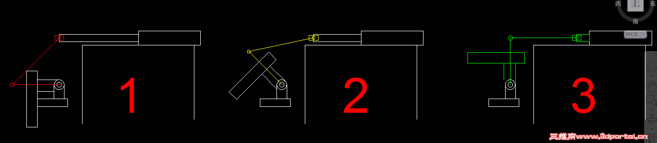

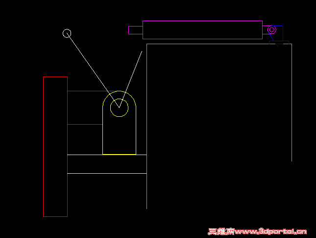

如图:红色扳需要向上翻转90°,由水平气缸驱动,气缸位置只能这样安装,由于翻转中心与绿色的侧座很近,没法实现直接翻转90°,大虾们有什么好机构能实现吗?谢谢1 m  a- b( J. K* G5 A3 c; t

发表于 2016-4-1 08:22:33 | 显示全部楼层 来自: 中国江苏
机械原理的轨迹法
! h2 G" w. {4 w0 s2 A2 M9 X+ ~
发表于 2016-4-2 21:14:54 | 显示全部楼层 来自: 中国浙江宁波
1234.png 5 X0 G- G: L4 ~* l
& l( u# B2 d( E  ^" c0 }9 F
简单的曲柄滑块,应该能满足楼主的需求。- ]% g( ]2 G% k7 g. z5 z/ N
愚见供参考。0 n" d/ P3 K6 y* [$ p# K' |

发表于 2016-4-6 16:41:21 | 显示全部楼层 来自: 中国江苏常州
机构很多+ p) v% D" m2 N& K/ O3 J
上面的仁兄的办法很好啊!
/ v5 `+ E5 v+ X+ ]# b. ^) @5 l' s例如也可以用弯曲的连杆,你画个轨迹就是- G! ]7 ]2 h1 @  ]
也可以用齿轮机构,大齿轮链接气缸,小齿轮安装在下面的轴上,大齿轮转动一个角度,小齿轮转动90°。

发表于 2016-4-6 21:24:36 | 显示全部楼层 来自: 中国湖北武汉
最好标出具体尺寸,虽然实现的方法很多,但是有些是受到你的机构尺寸、边界条件限制的
发表于 2016-4-17 15:45:31 | 显示全部楼层 来自: 中国浙江温州
做个曲柄,翻转就可以
