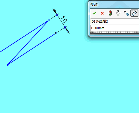

8 j9 Y  ]0 J6 ~+ B) l* ~, ^3 ^新建第一个草图尺寸,
4 d" Y# N/ t/ K6 z* O2016版本修改草图尺寸时,线条位置不会变化,只是数字是用户输入的尺寸
2 g0 t- `+ E9 U2 |) |, q$ t而2010版本中,修改尺寸,草图线条会随着尺寸变化7 w# f! _- s4 h1 M, I/ _. f& Q

这个特性14开始就有了,官方宣传片还特别提过这个特性

我的2016会动啊,我理解错了吗?$ o- P: m6 t/ J" n& z4 w0 Z% T

草图标注第一个尺寸时草图线框不变场景变了, 所以标注第一个尺寸时感觉什么都没有变化.
发表于 2016-4-1 06:29:55 | 显示全部楼层 来自: 中国辽宁沈阳
修改尺寸或添加第2个尺寸时线框的位置会变化

第一个草图,第一个尺寸
/ W8 O  _1 v7 h6 @1 q( |你满足这个条件吗

- b/ }  A; |2 j5 V% q是的 ,按理第一个草图如果只有一条线段,没有其他图元参照的情况下,线段是否跟着变是没关系的,但我试过还是会变的。

知道原因了:尺寸出来后直接在对话框里面改,则草图不变化,
8 v, E' J6 x1 ]' V2 [如果尺寸默认生成后的先不修改,点击√关闭尺寸对话框,再次双击尺寸修改后,则图形会变化,
' E# [* H* O0 q, y# `  `我来做视频和你对比吧

发表于 2016-4-1 12:32:22 | 显示全部楼层 来自: 中国广东肇庆
骚丽的蜗壳丝 发表于 2016-4-1 12:13
% i# J# n, W5 X' W: R我来做视频和你对比吧
( P& n% L6 j. C, o$ n0 z' K怪了,今天我做就和昨天不一样了5 v0 R$ F7 ^' Q5 E. v
昨天的视频明显是图形没有变化,只是尺寸数值变 ...
" I+ ]) ^1 f+ ~" U8 k4 B看你打开2010花了20多秒,明显是电脑不给力或乱七八糟的程序占用了内存。

从2014版开始就有这个功能了,新零件的第一个草图的第一个尺寸的标注,软件会根据你标准的尺寸自动缩放的~~~这点很好哦,很人性化的
