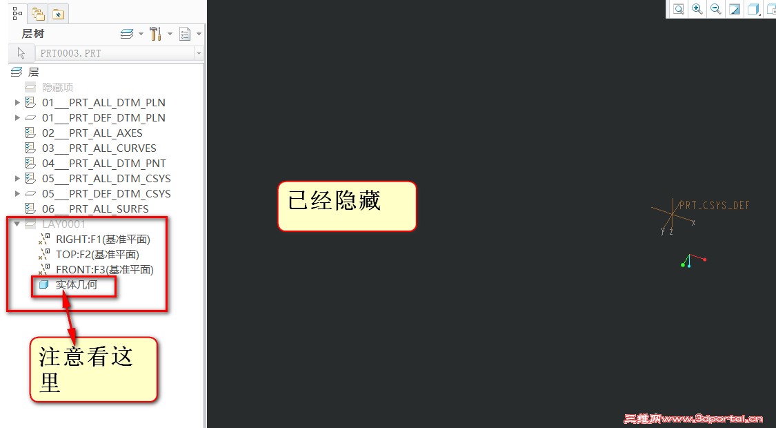

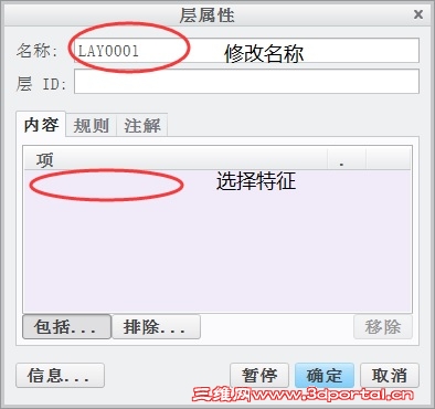

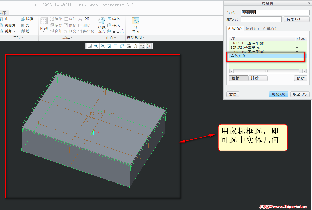

发表于 2016-3-30 22:56:19 | 显示全部楼层 来自: 中国江苏苏州
2016-03-30_224622.png + i, ]& }( y) L
2016-03-30_224818.png " b; P/ A1 n5 {7 j& l6 O, b1 ~2 ?
0 j$ f, z  H, G, f1 t2 [) H, z3 P: _4 o# ?! A
操作方法视频https://yunpan.cn/cqwzWWDdintcM (提取码:f912)
& ?0 U$ [" D& B0 @" W: G3 x, a1 `8 m2 J9 ~* F$ Q' s% _  h
